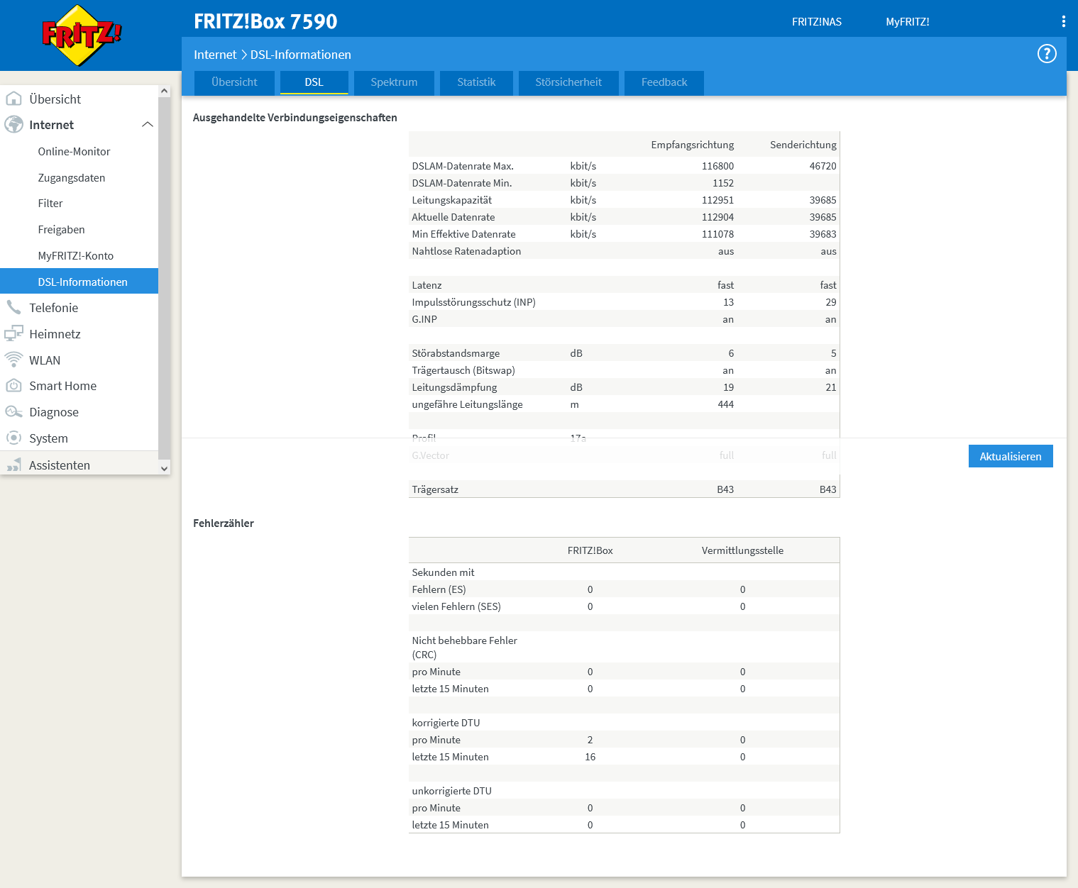

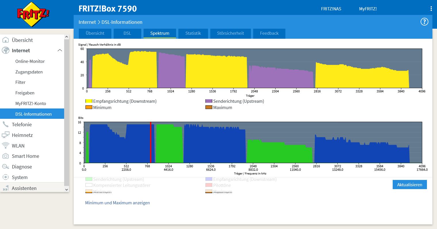

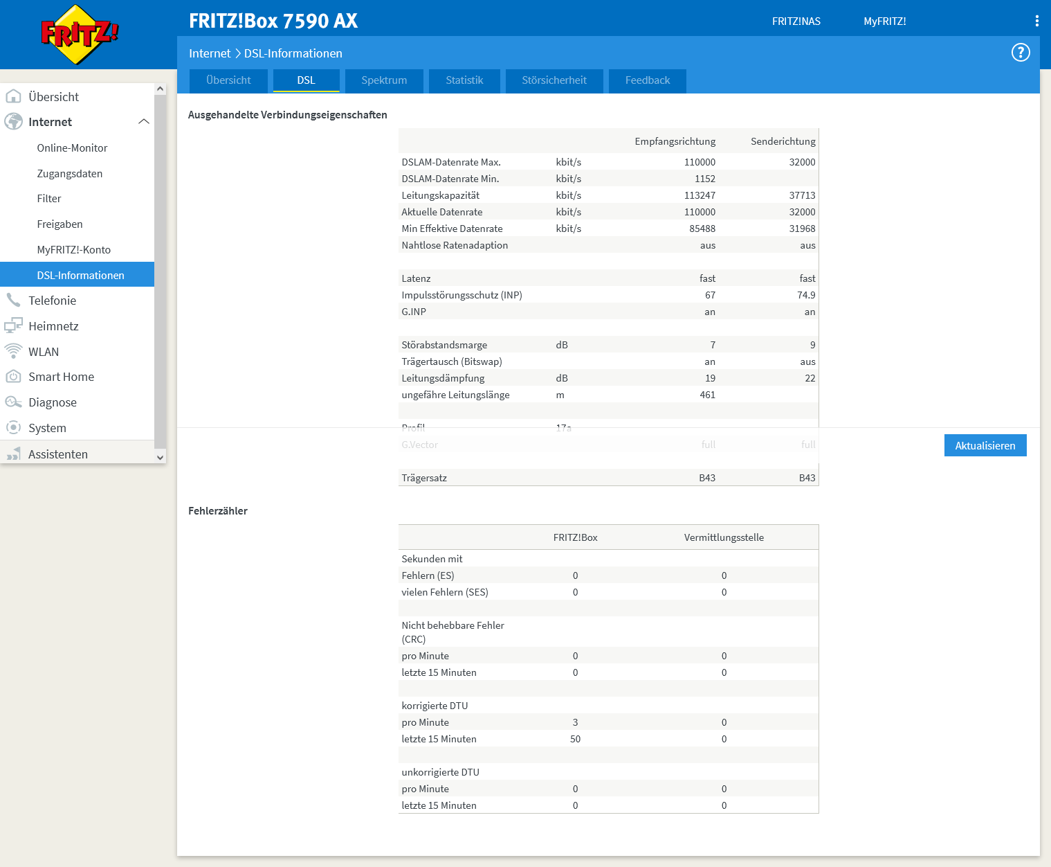

seit einer Woche bin ich glücklich über meinen schnellen DSL Anschluss VDSL 100, Die MFG Gehäuse wurden erst am 1.1.2022 i.B. genommen Denke ich war einer der ersten der geschwenkt wurde
ich habe mal ein Screenshot meiner Fritzbox 7590 angehängt mit Bitte um Bewertung meiner Leitung.
Ich seh bei 256 bis 512 einen Einbruch im Signal.
Danke und Gruß
Das ist DPBO. Ganz normal.
Edit:
Aber mit SuperVectoring (VDSL2 AnnexQ, worum es hier im Thema geht) hat das leider nichts zu tun.

Trotzdem noch ganz schön lang die Leitung.
Erreichst nicht mal den vollen Sync für den 100er-Anschluss.
Den erreich ich mit ~150m weniger aber auch nicht. Kommt halt immer drauf an...
Reaktionen: Strubbel99
Was heißt schon "ganz schön lang". Kenne VDSL2-Vectoring Anschlüsse (ohne "Super") die 1,2km lange TALs haben. Ok, die haben dann allerdings auch kein VDSL100 mehr sondern "nur" VDSL50. Mit einem VR9 basierten Modem war da Anfangs auch gerade noch so Fullsync möglich im DS (6-7dB SNR, ohne Reserven) aber als dann später im betreffenden Kabelbündel noch weitere VDSL2-Anschlüsse dazugekommen sind, lag man ca. 3-5Mb/s im DS unter Fullsync (also auch mit Vectoring kann man die Crosstalk-Beeinflussungen bekanntlich nicht zu 100% reduzieren). Mit dem Wechsel auf ein VRX518 basiertes Modem ist wieder Fullsync möglich, wenn auch wieder nur knapp.

Guten Morgen,
wenn ich mir ein Vigor 165 besorge und die Fritz dann über WAN anbinde?
Ich habe vom APL ein 50m CAT6 Kabel zur Box liegen.
Der Kabelweg würde sich dann verkürzen.
Heute Nacht um 3 war wieder resync
Der Telekom Techniker sagte mir das die TAL 413 Meter lang wäre
Danke schon mal für Eure Meinung
Also bei dir wird die Leitung augenscheinlich schon durch DLM leicht begrenzt (DSLAM Datenrate max), deine Leitungskapazität liegt leicht darüber.
Bei langen Leitungen haben sich oft Broadcom Modems als stabiler herausgestellt, außerdem könnten sie evtl. noch etwas mehr aus deiner Leitung herauskitzeln.
Ein Broadcom Modem ist z.B. in der Fritzbox 7530 AX und im Telekom Speedport Smart 4 verbaut.

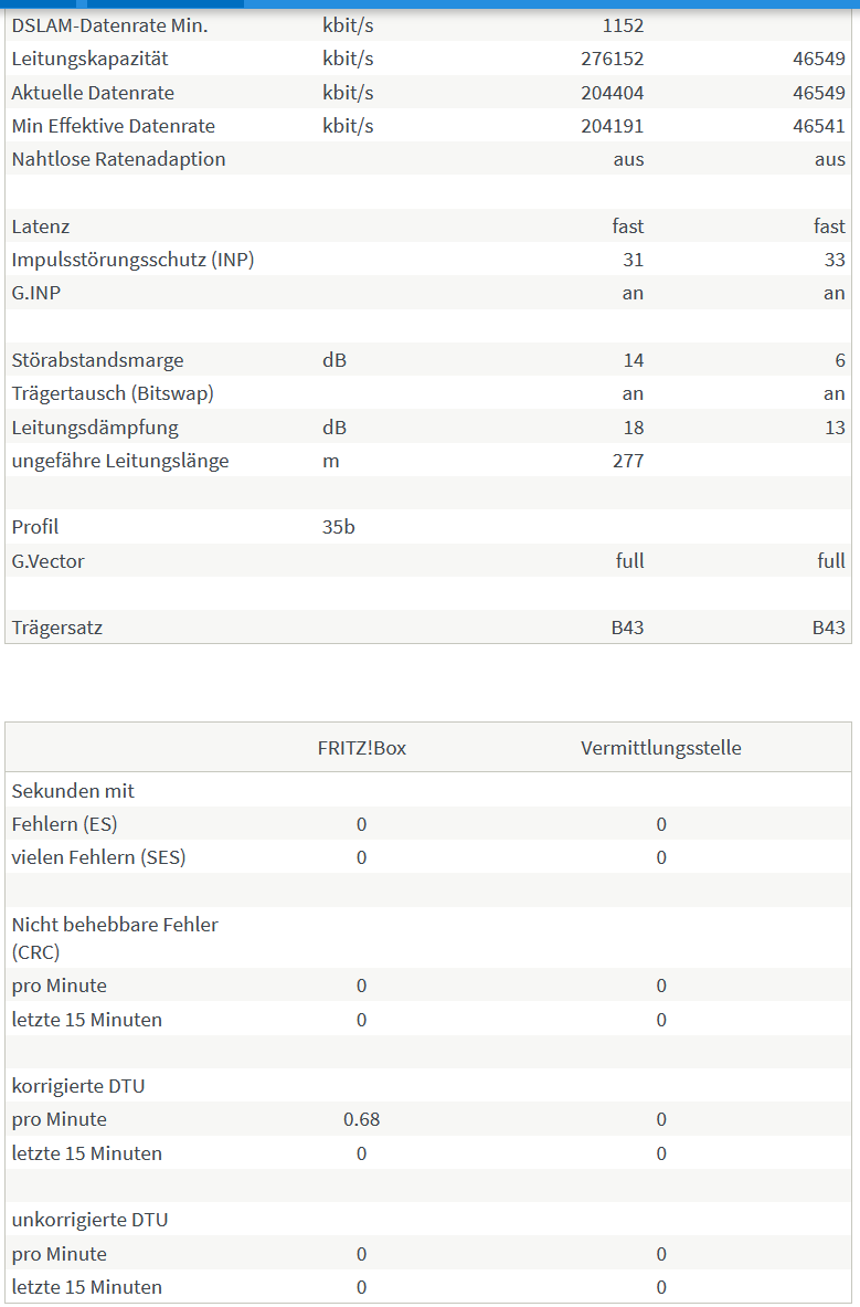

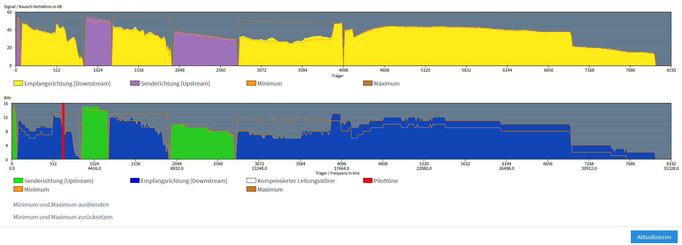

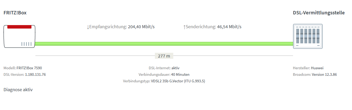

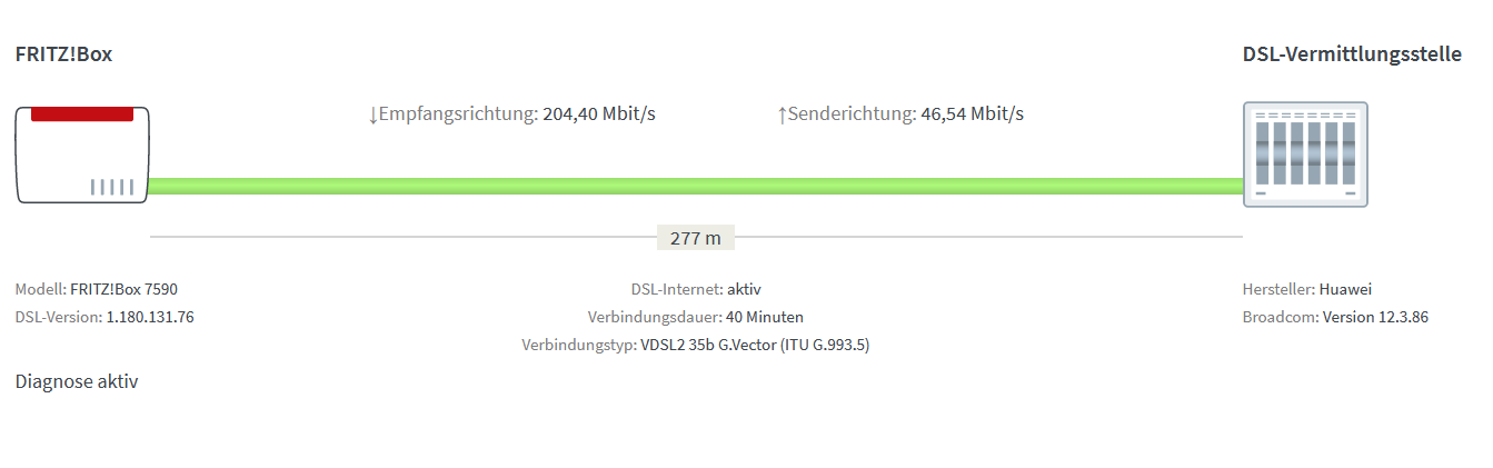

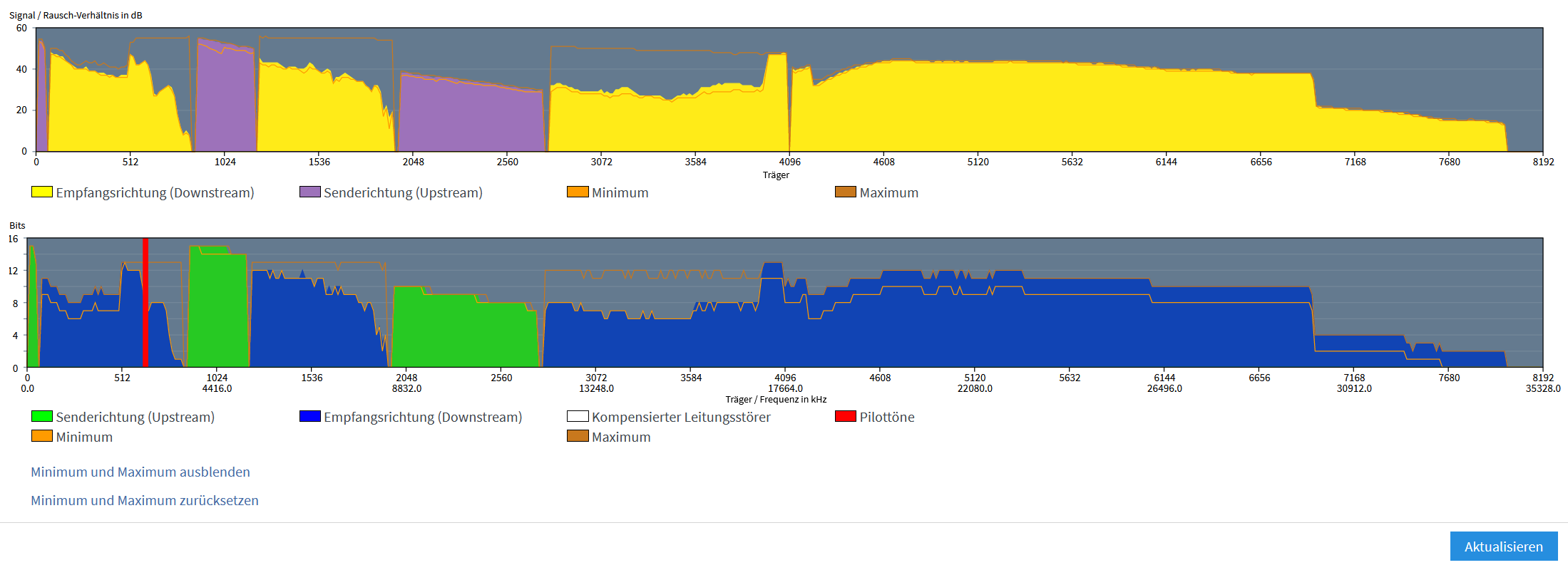

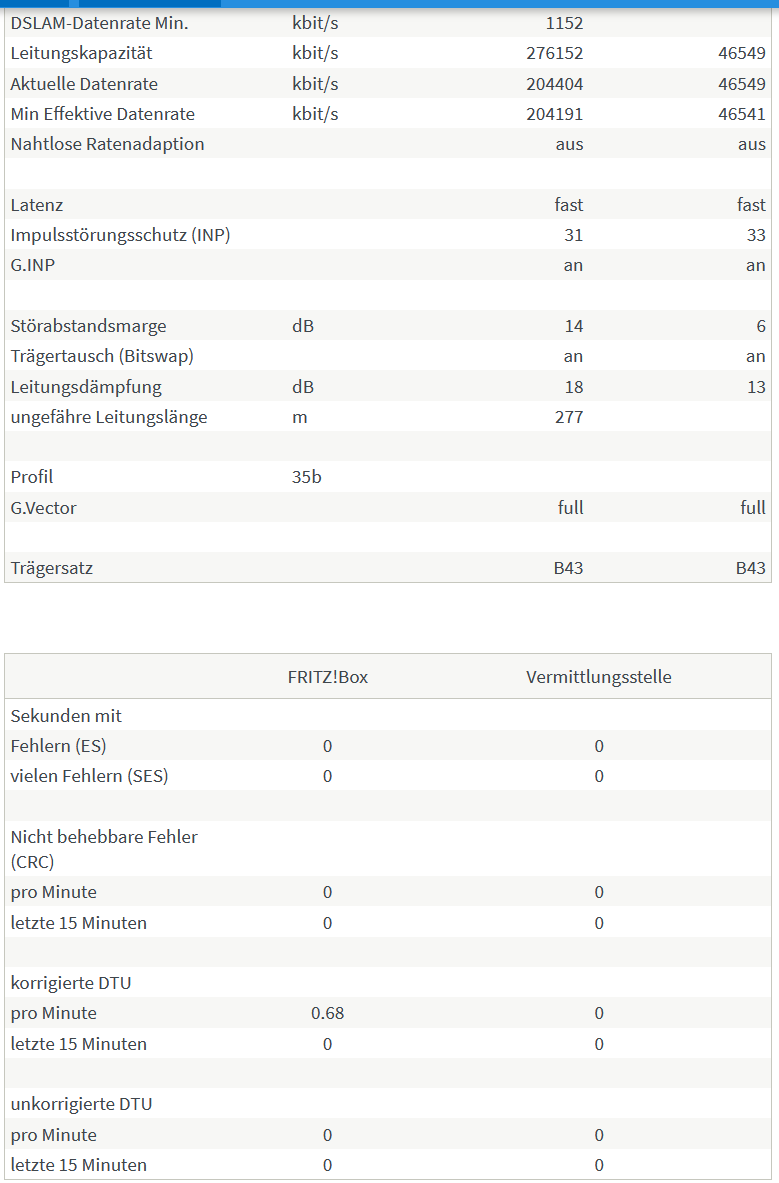

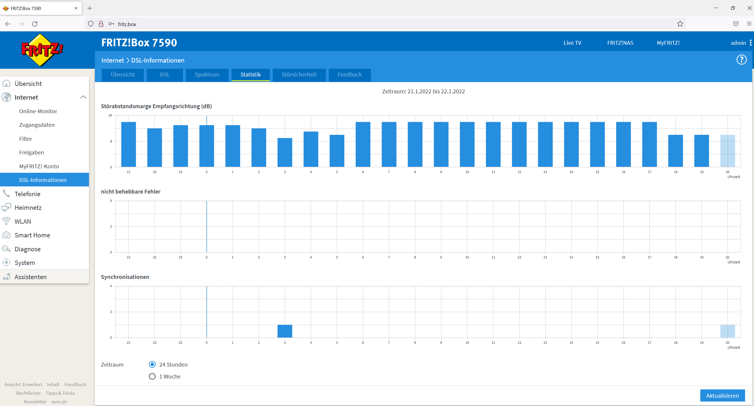

Hallo in die Runde,
ich hoffe ich bin hier richtig.
Seit mehr als einem halben Jahr lief unser SVDSL mit 250 MBit/s ohne irgendwelche Probleme mit DSL Version Huawei / Broadcom 12.0.26 über eine FritzBox 7590 (v7.28 und v7.29).
Spektrum einwandfrei, keine Fehler, keine Resyncs.
Anfang Januar wurde ein Update auf DSL-Version Huawei / Broadcom 12.3.86 durchgeführt. Seither erleben wir ca. drei bis vier Resyncs pro Tag; das Spektrum bis 17 MHz ist über längere Zeiten jeweils gestört, siehe Bild. Die Leitungskapazität bricht von ca. 280 MBit/s auf ca. 220 MBit/s ein, bevor ein Resync folgt.
DLM / ASSIA hat uns auf 204 MBit/s eingebremst, aber das Spektrum sieht immer noch "kaputt" aus.
Die Technik der Telekom sagt, es liege an der Hausverkabelung oder FritzBox, die Leitung sei von Seiten der Telekom "einwandfrei". An der Hausverkabelung habe ich natürlich nichts geändert.
Bin es nicht gewohnt, ratlos dazustehen.
Habt ihr einen Tipp für mich, was ich tun könnte? Würde mich sehr freuen.

@pulsar1
Weißt du zufällig, ob andere Anschlüsse, die am selben Standort hängen, ebenfalls Probleme haben?
Auf den ersten Blick könnte das ein Problem mit der Vectoringeinheit sein. Man sieht schön, dass vor allem der Bereich bis 17 MHz betroffen ist - deutet auf ein Problem der Vectoringberechnungen im Bereich 17a hin. Möglicherweise kommt dort Hybrid-Level-Vectoring zum Einsatz - das ist möglich, wenn nur 1 SV-Linecard steckt. Dann berechnet die Prozesskarte das Vectoring für den Bereich VDSL 17a für alle Linecards und die SV-Linecard berechnet den zusätzlichen SV-Bereich selbst (Board-Level-Vectoring).
Fülle mal das Formular vom Th-Team aus, sobald die Wartungsarbeiten beendet sind: https://www.telekom.de/kontakt/e-mail-kontakt/telekom-hilft-team
Techniker kommen lassen der jeweils am Hausanschluss und an der 1. TAE prüfen soll.
Da wird sich dann ja zeigen das die Messwerte nicht besonders stark abweichen sollte, wenn die Hausverkabelung in Ordnung ist.
pulsar1 schrieb:
Speedport mieten und innerhalb von 14 Tagen zurückschicken oder gebrauchten Smart 3 für günstig in der Bucht.
@Telekom hilft ist sowieso immer zu empfehlen.
Reaktionen: pulsar1

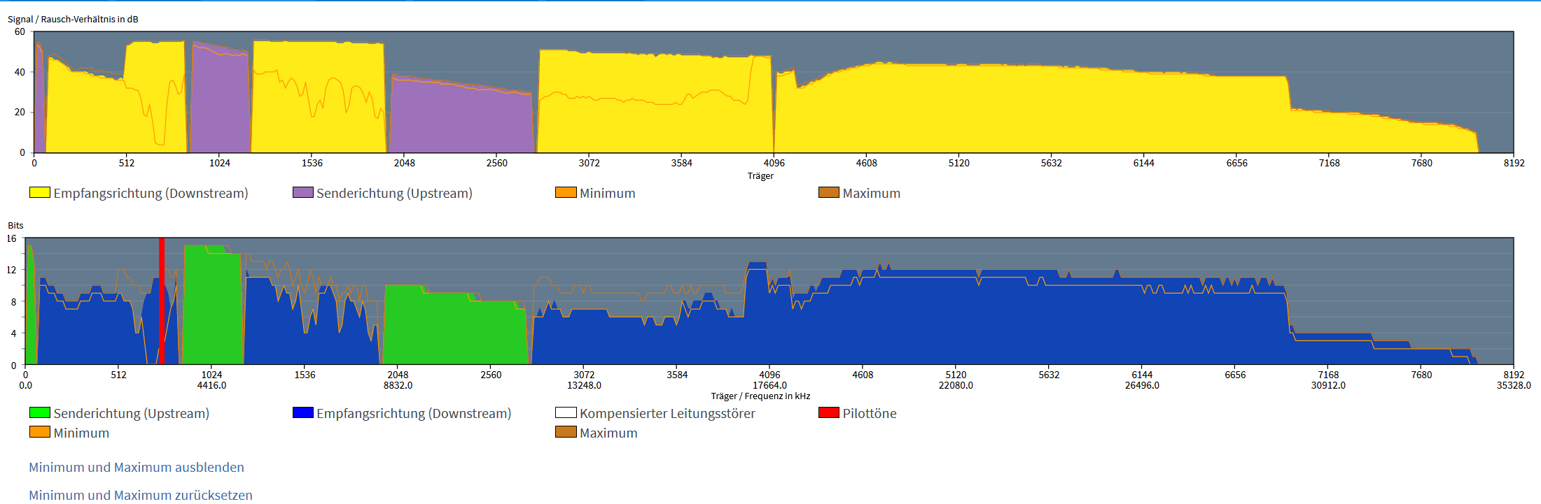

Vielen Dank für Eure fachkundigen Einschätzungen. Nein, ich weiß noch nicht, ob die anderen EFH ebenfalls Probleme haben. Am Telefon habe ich diese Frage gestellt, die von der Telekom verneint wurde. Soweit mir bekannt, haben unsere Nachbarn eher Vodafone Kabelnetz gebucht.
Ich dachte, mit dem telefonischen Support komme ich gut weiter. Leider hat dieser kaum Rückfragen gestellt und meine Hinweise zum eingebrochenen Spektrum als vernachlässigbar beurteilt. Das Th-Team wäre der nächste Schritt.
Ein Speedport wäre Eurer Meinung nach besser aufgrund eines Broadcom-Modems?
Oder wäre eine FritzBox 7590 AX zum Testen geeignet?
Anbei ein Bild vom heutigen Spektrum. Ein Resync gestern Abend um 20.00 Uhr.

pulsar1 schrieb:
Ein Techniker ist angekündigt.
Techniker war heute da. Mit ARGUS wurden sowohl an der TAE als auch am APL gemessen.
Sowohl an der TAE als auch am APL zeigten sich CRC-Fehler. Der Fehler liegt offenbar tiefgehend woanders in der Außenverkabelung oder im DSLAM.
eifelman85 schrieb:
Möglicherweise kommt dort Hybrid-Level-Vectoring zum Einsatz.
Diese Aussage wurde verneint.
Nach einem manuellen Linecard-Wechsel im DSLAM zwar erneuter Sync, aber nach Abzug der Techniker bereits nach wenigen Minuten das bekannte Spektrum mit erheblichen Einbrüchen. Die Leitung wird nun beobachtet und ich soll am Mittwoch telefonisch eine Rückmeldung geben. Ich warte dann auf den nächsten Abbruch und Resync.
