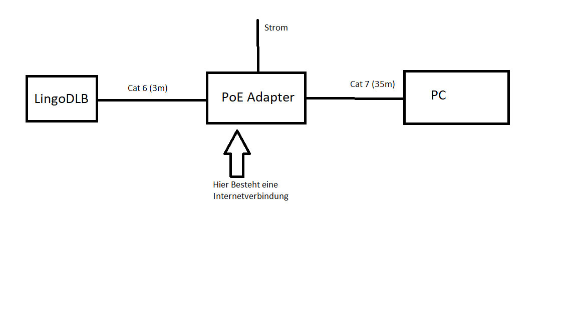

Hallo
kürz zum Thema: Es steht eine Richtfunkverbindung von einem Haus1 zu einem anderen ca. 300 m entferten Haus2.
Beide sind mit dem LigoWave LigoDLB 5-20n verbunden was auch gut funktioniert.
Haus 1 ca. 49 Mbps mit einem Ping von 4ms
Haus 2 ca. 42 Mbps mit einem Ping von 13ms
von dem LingoDLB im Haus2 ist ein Lan-Kabel vom Dachboden in ein Büro verlegt (Kabellänge ca. 35m).
Es soll eine IP-Camera-Sation die in Haus2 (Büro) steht zu Haus1 übertragen werden.(Das man in Haus1 am Pc auf die Cameras drauf zugreifen kann)
Und Internet im Haus2 verfügbar sein.
Im Dachboden von Haus2 steht auch eine Internetverbindung.
Das Problem ist nur im Büro wird das Lan-Kabel zwar erkannt es steht aber als Unidentifizierbare Netzwerkverbindung im Windows Netzwerkmanager.
Über einen Router im Switch/Wlan ap modus der im büro an einem Computer angeschlossen ist bekomme ich auch eine Internetverbindung von ca 3Mbps und einem sehr hohen Ping.
Wenn das Lan-Kabel direkt am PC angeschlossen ist kommt die Meldung Unidentifizierbare Netzwerkverbindung.
Es wurden Lan-Kabel von verschiedenen Klassen genommen liegt hier das Problem, zudem wurden überall normale rj45 stecker Cat 6 eingesetzt.
Das Problem sehe ich im Cat.7 Kabel. Die Stecker habe ich auch schon mehrmals aufgelegt und der Verkabelungstyp (A) stimmt auch an beiden Enden.
kann es sein das das Kabel zu lang ist?
Hier nochmal eine grobe Skizze von der Verlegung.
Wenn dies dann funktionier stellt sich mir die Frage ob ich am LingoDLB im Haus2 als Netzwerktyp Brigde oder Router wählen soll.
Damit ich im Haus1 auf Netzwerkgeräte von Haus2 zugreifen kann.
Ich hoffe ihr habt verstanden um was es geht.
Schon mal im voraus vielen Dank für eure antworten

Der POE Adapter macht dir aber das Netzwerk nicht kaputt ?
So also funktioniert jetzt das lan kabel von der Richtfunkanlage zum poe adapter war defekt.
Internetverbindung besteht jetzt. Jetzt stellt sich mir die frage wie ich von haus1 auf die Cameras zugreifen kann. Es gibt die Einstellungen Bridge und Ip v4 Router, was ist dort der unterschied?
Vereinfacht: Router = Neues Netzwerk, Bridge = Erweiterung des bestehenden. Würde zwar beides funktionieren, aber Bridge bedarf keiner weiteren Konfiguration.
Gut schon mal vielen Dank funktioniert alles so weit.
