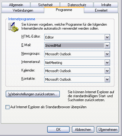

Hast du in den Internetoptionen unter Programme den Browser als Standard angegeben. Wenn nicht, mach das mal.
AW: hilfe, links lassen sich nicht öffnen
hab das siehe screenshot eingestellt
Du verwendest den IE? Dann bei "Auf Internetexplorer als Standardbrowser überprüfen" noch den Haken rein und bestätigen.
hab den haken gesetzt, und übernommen. nichts, klappt nicht.:freak:

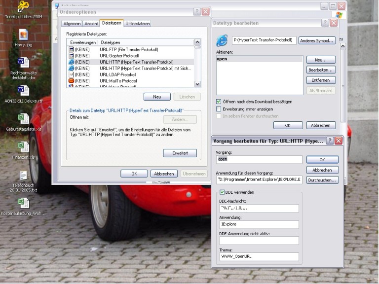

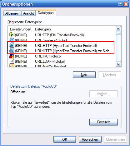

Schau doch mal unter Arbeitsplatz | Extras | Ordneroptionen | Dateitypen | URL:HTTP (beide kontrollieren). Da solltest du über Erweitert die Aktion "open" finden, und da wiederrum unter Bearbeiten als Anwendung den IE eingetragen haben "C:\Programme\Internet Explorer\iexplore.exe" -nohome (so ungefähr).
Danke, super sache.
hab alles so gemacht, wie du es ausführlich beschrieben hast.
und es klappt.
in den beiden protokollen, war nichts gestanden, kein vorgang, keine anwendung, nichts,
nur:rolleyes: jetzt wenn ich einen link in ner eMail anklicke, macht er nicht nur den link auf, aonder alle anderen seiten, die ich offen habe, und in der taskleiste minimiert sind, gehen auch auf :freak:
bei einem von beiden, muss ich wohl irgendwas ändern

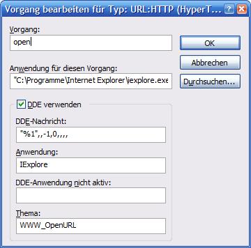

hab beide protokolle mal als scrennschot drangehängt.
weil ich nicht weiss welches ich ändern, und was ich daran ändern soll.
Ne, die Einstellungen sollten schon so stimmen; es sind auch beide identisch von den Settings. Lass evtl. mal das ganze untere Zeug DDE verwenden leer. Vielleicht ist da was kaputt.

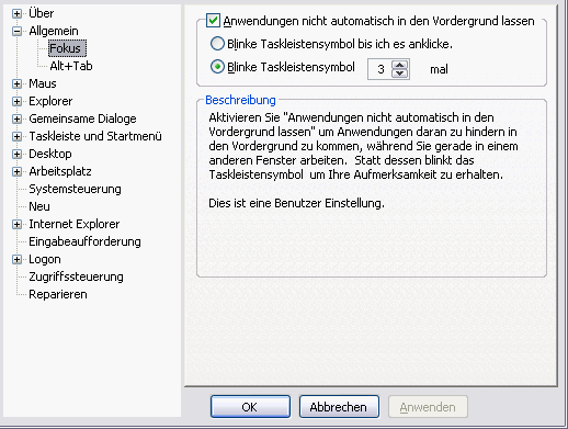

Viel mehr wüsst ich nicht - außer vielleicht eine Einstellung in TweakUI, die du mal testen kannst, sofern du es installiert hast. Da gibt es unter General den Punkt Focus und dann die Option Prevent applications from stealing focus. vielleicht klappts, wenn du das aktivierst.
hab jetzt das ganze DDE bei beiden ausgehakt:D *blöder satz*
und beim tweak, (Bild) das eingestellt, aber es gehen immernoch alle explorerfenster auf, wenn ich einen link klicke :freak:

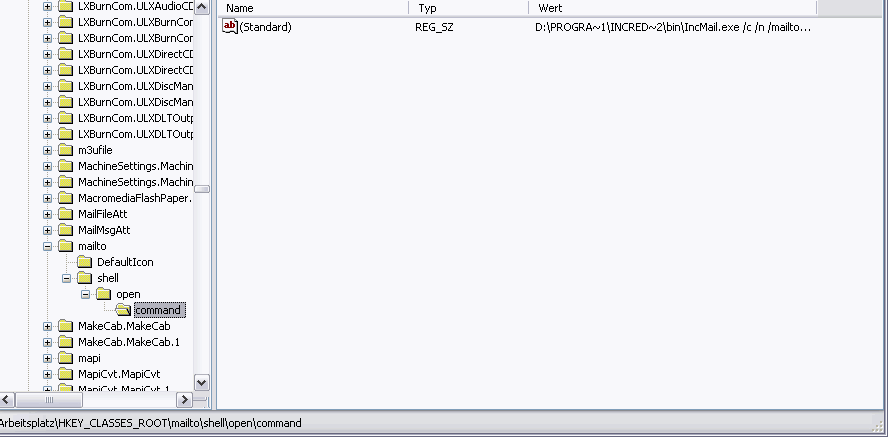

hab in der registrie den eintrag (bild)
auch die änderung der " (anführungsstriche) und hat nicht bewirkt

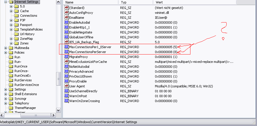

mal was anderes, wenn ich schon mal das vergnügen habe mit jemanden, der ahnung hat zu komunizieren, welche werte hast du da (bild) eingetragen, bzw. was empfiehlst du einzutragen ?
Ist denk ich egal. Oft heißt es, dass man bei beiden 10 einstellen soll, aber wenn du mehr einstellst, dann kannst du halt mit dem Internet Explorer gleichzeitig auch mehr als 10 Dateien runterladen. Wenn dir 5 oder 8 Verbindungen gleichzeitig/zu einem Server langen, dann passt das auch (weiß jetzt aber nicht, welcher Wert genau was macht). Wäre aber vielleicht sinnvoll bei beiden den gleichen Wert einzustellen.
hab schon mehre variationen versucht zwischen 4 und 8, aber keine veränderung feststellen können.
ausser dass bei der 8er einstellung der seitenaufbau schneller ist , was eigentlich ja nicht sein kann
werden die verenderungen an dieser stelle eigentlich erst nach nem neustart wirksam, oder geht das ohne ?
