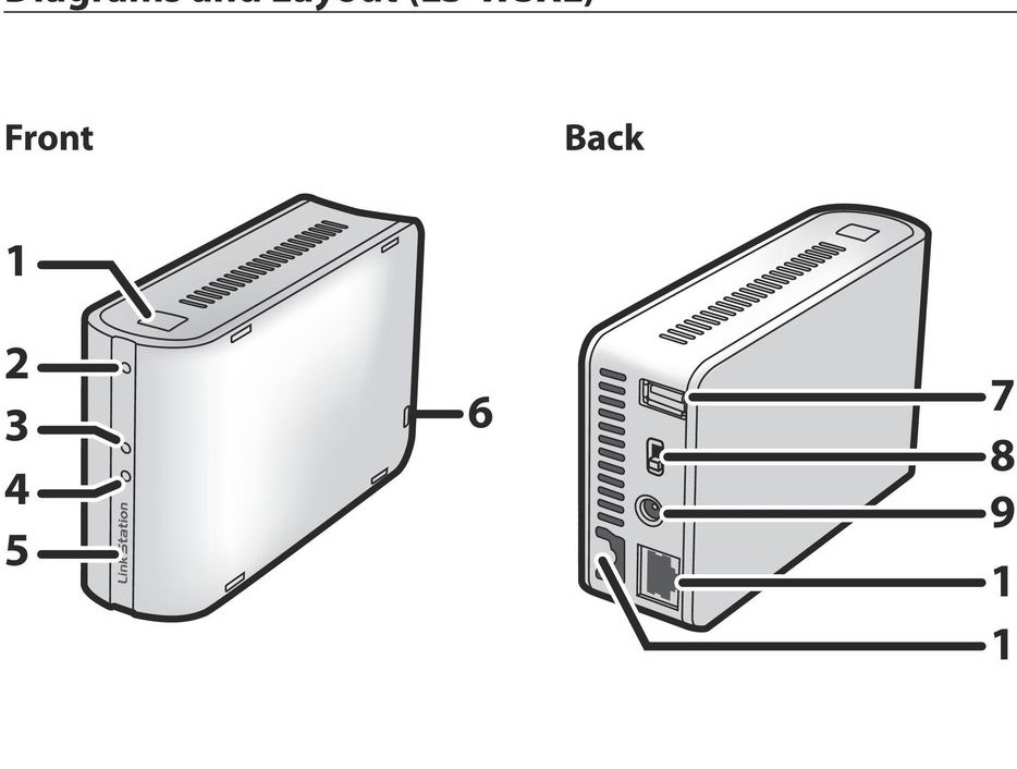

Es handelt sich um das Gerät LS-WSXL/R1 Series (siehe Bild).

Aber seh ich das richtig? LS-WSXL/R1 ist eine Linkstation Mini? Dann ist das auch kein Gerät mit mehr als einer Festplatte, dann hast du sowieso kein Raid. Als ich den Namen las, dachte ich: Hey, der hat dasselbe Gerät wie ich? aber ich hab ne LS-WX. Die haben 2 Laufwerksschächte.

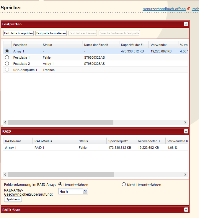

Im Explorer wird ein Ordner mit 100GB angezeigt. Ich denke der kommt von der zweiten Platte, da auf der Festplatte ohne Fehler nur 19GB belegt sind. Ich hab versucht die 100GB auf meinem PC zu ziehen, allerdings komme ich nur auf einen Datendurchsatz von 1kb/s was mehrere Tage dauern würde... Offensichtlich ist da was faul.
Also laut deinem Screenshot ist es ein RAID1 Array mit 19GB Daten belegt und besteht aus 2x500GB HDDs. Mit 19GB solltest du alles gesichert haben. Hast du sonst im Bekanntenkreis jemand der Sich besser
Mit Computern auskennt? Mehr lässt sich anhand der gegebenen Informationen nicht erraten.
Ich hab selber 2 LS Mini im Einsatz, du hast alle Daten. Da läuft ein RAID 1 mit einer defekten Platte.

OT: Die LS Mini hat 2x 2,5" Zoll Plätze, daher das RAID. Die gab es erst mit 2x 250GB, später auch mit 2x500GB. In beiden Fällen war es standardmäßig als RAID1 eingerichtet.

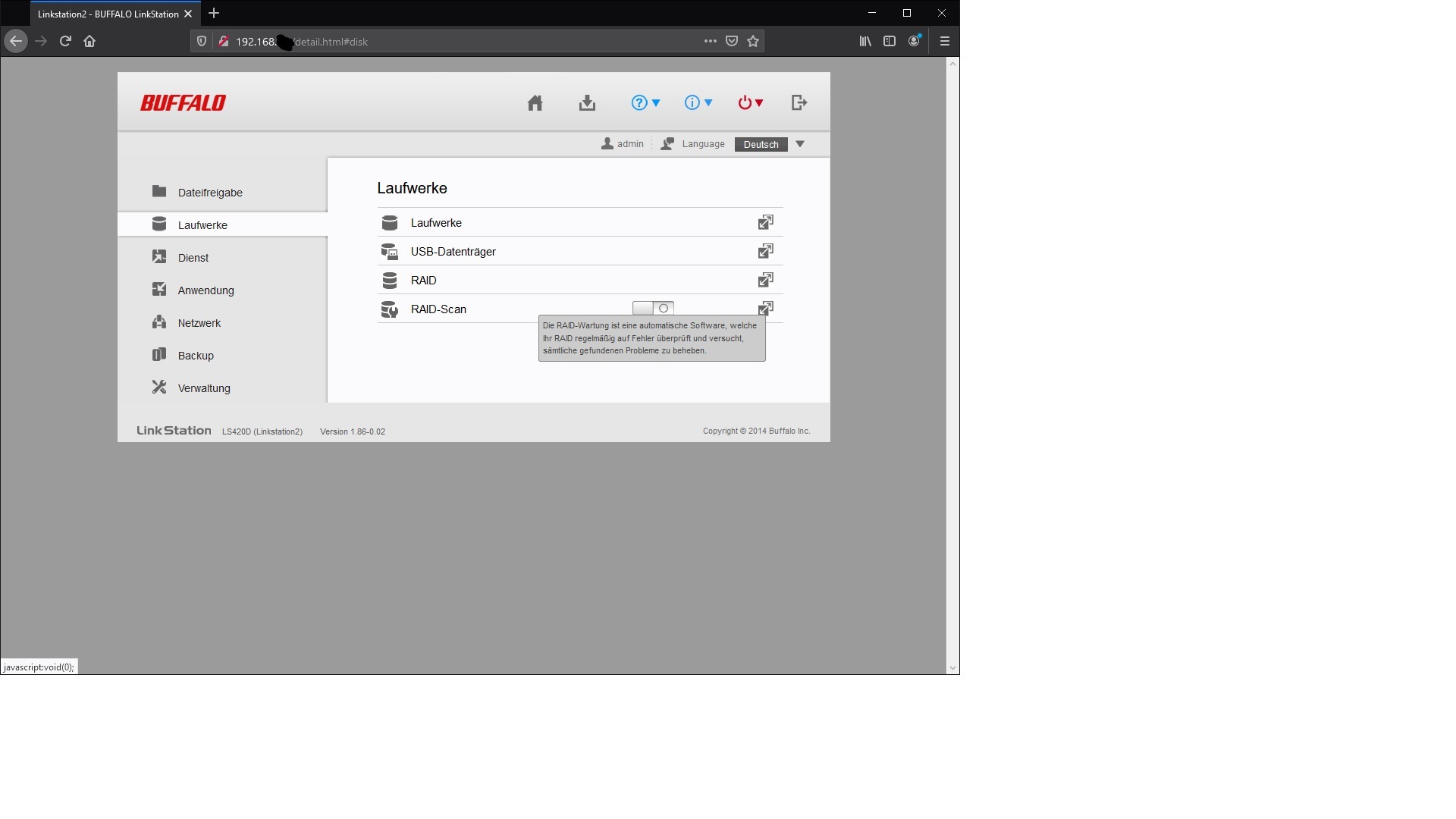

Also ich weiss nicht ob das vielleicht helfen könnte wegen dem Problem mit der defekten Platte?
