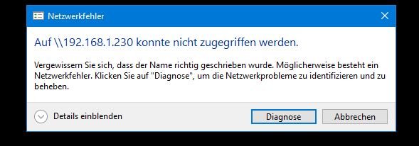

leider habe ich auf meinen Linksys NSS 6000 keinen Zugriff mehr auf die Laufwerke! Bei Windows 10 Vers. 22H2.
Ich kann das Gerät per Ping erreichen und auch die Weboberfläche aufrufen,
nur eben keine Zugriff auf die Laufwerke.

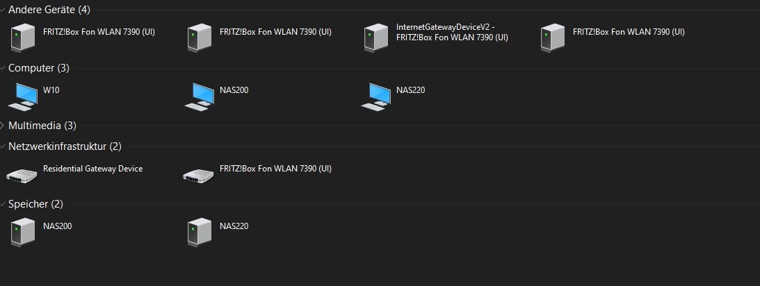

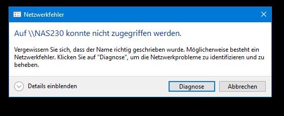

Die NAS Geräte werden auch nicht in der Netzwerkumgebung angezeigt.
Über : \\ Gerätename oder Ip adresse bekomme ich nur eine Fehlermeldung.
Meine anderen NAS Geräte (Linksys NAS200 und Segate NAS 220)haben dieses Problem nicht.
Alle Geräte sind am gleiche Switch angeschlossen ( Cisco WS-C3524-XL)
Habe auch probiert das NAS direkt an die Fritzbox anzuschließen aber das gleiche Resultat
SMB ist aktiviert
Bis letzte Woche lief es noch problemlos!
Hat jemand eine Idee?

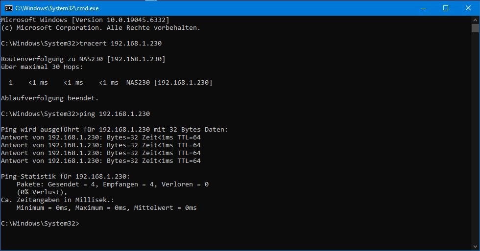

Wie gesagt Ping und Zugriff auf die Web Oberfläche funktionier! Die Weboberfläche hat keinen Datei brower!
Alle mehrfach neu gestartet.
Habe die Firewall auch mal deaktiviert.

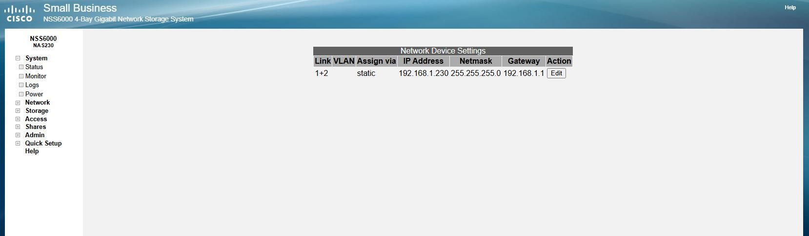

Die IP Adressen sind manuel zugewiesen!

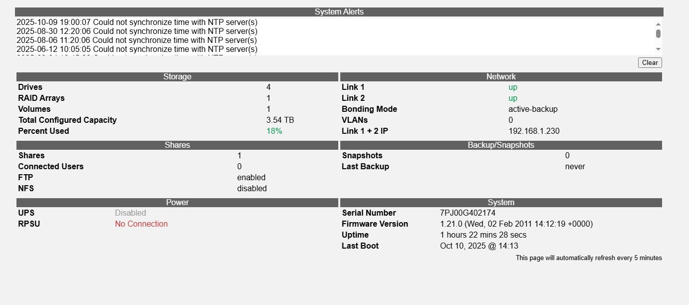

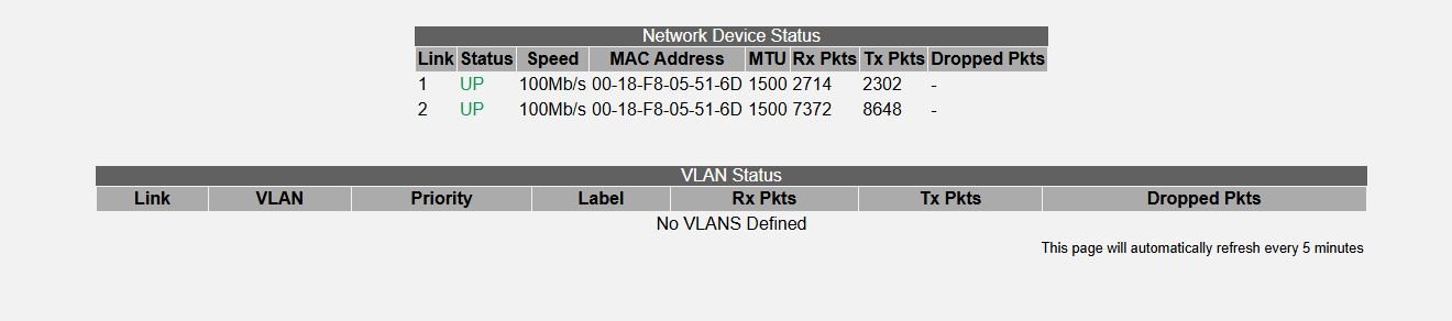

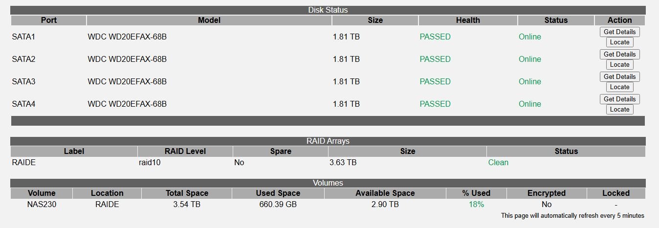

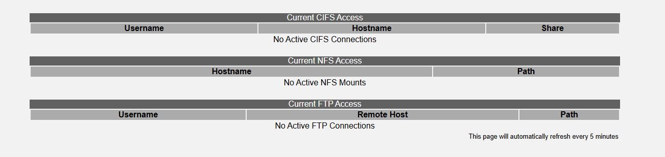

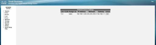

Was wird denn im Webinterface unter Storage und Access angezeigt? Dazu noch System/Status und Logs.
Reaktionen: Azghul0815

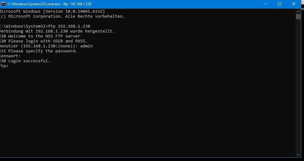

Warum CMD?
Gib im Dateiexplorer ftp://IPdesNAS ein und schau, ob du dich anmelden kannst
Gut, wenn dann noch alle Dateien vorhanden sind, sieht es nicht schlecht aus.

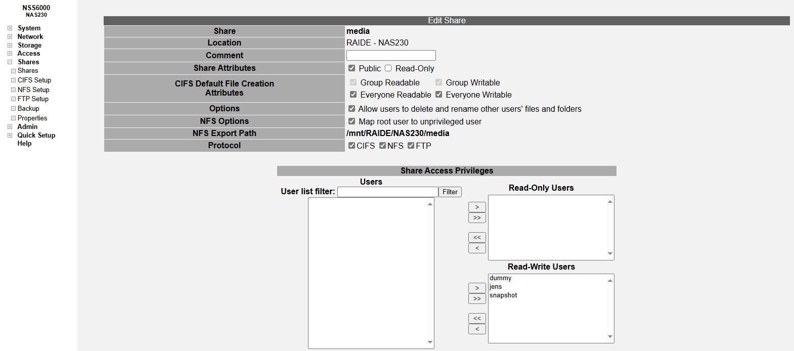

Schau mal bitte unter Shares oder Admin ob SMB, Samba oder CIFS irgendwo deaktiviert ist.
Unter Network noch eine Firewall aktiviert?

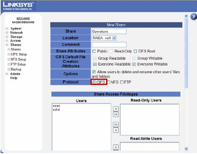

Schau einfach unter Share nach, ob die User mit einer benötigten CIFS-Freigabe im Protokoll erstellt sind.
Bei FTP scheint ja ein Haken gesetzt zu sein, wenn du darauf Zugriff hast, wie du selbst schreibst.
Ich kann mir nicht vorstellen, dass CIFS nicht noch in anderen Menüpunkten steht.
Warum finde ich mögliche Optionen im Handbuch, du aber nicht im Menü?
Wenn ich immer 1 € bekommen hätte bei "geht nicht" oder "ist nicht vorhanden", wäre ich reich.
Wie kann man mehrere NAS besitzen und hat keine Ahnung, was man macht? inkl. wie eine FTP-Verbindung herzustellen ist.

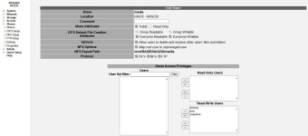

Ja ist etwas versteckt beim NSS6000 aber aktiviert!
Und FTP habe ich seit 20 Jahren nicht genutzt und da auch nur unter UNIX

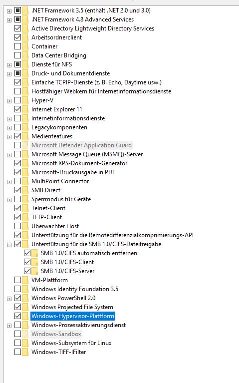

In den Netzwerkeinstellungen: „Netzwerkerkennung“ und „Datei‑ und Druckerfreigabe“ aktiviert?
Hast du den NAS als Netzlaufwerk hinzugefügt?
Benutzerdaten für den NAS-Server in der Systemsteuerung für das Onlinekonto gelöscht?
@snoogans Ja Benutzerdate manuel gelöscht. Laufwerk hatte ich getrennt da ich keine zugriff hatte, kann es aber nicht neu verbinden.

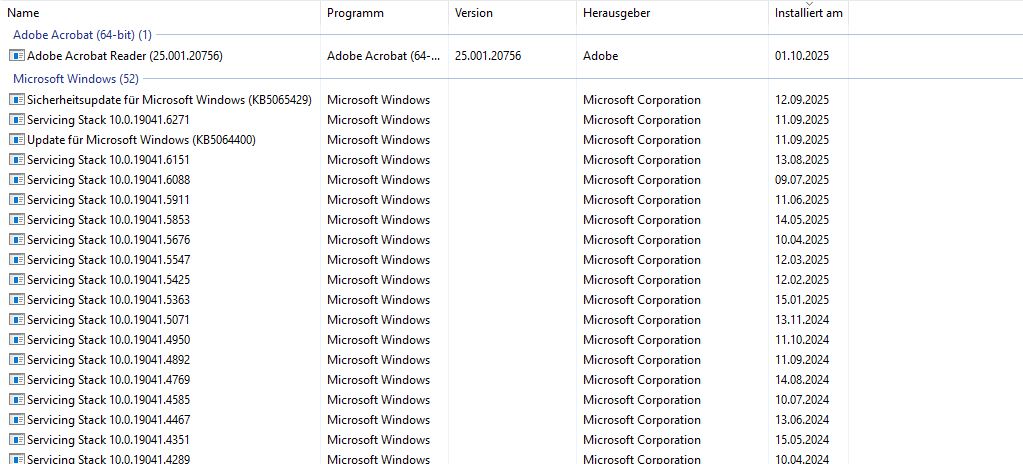

Windows hatte in den letzten wochen wieder einige Updates gemacht
