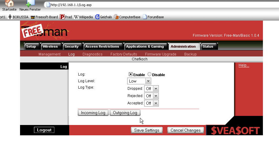

Ich hab die Free-Man/Basic 1.0.4 - Firmware auf meinem Router -> dort kann ich die von dir gewünschte Information nicht finden.
Bist du dir sicher? Ich hatte die Firmware auch mal drauf und da hatte ich auch die Protkolle von eingehenden und ausgehenden Verbindungen.
Die Freeman Firmware gefiel mir auch eigentlich besser - nur ich kann sie leider nicht nutzen, da WLAN mit dieser Firmware bei mir einfach nicht läuft.
Hier mal nen Screen.

Mit der Freeman kann man natürlich auch loggen!
*schäm*
Mir gefallen diese Einstellungsmöglichkeiten bei Freeman gut, also dass man das Logging noch genauer spezifizieren kann.
