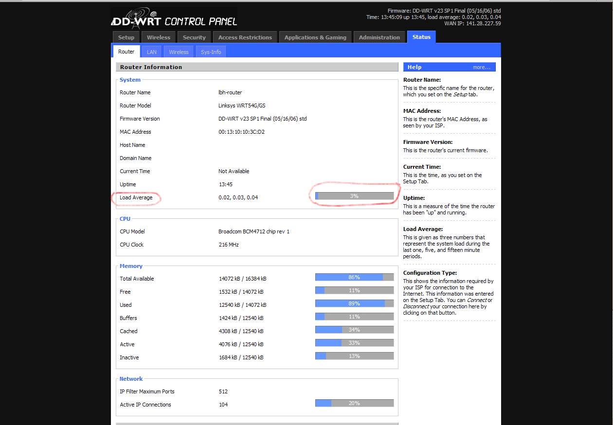

dd-wrt sagt mir die mx. prozessorlast des routers liegt bei 44%, das bedeutet also das auch diese nicht das problem sein kann.
gruß
Der Router zeigt dir die Auslastung des GPUs an???
Ich hatte den WRT54GS mit der Firmware HyperWRT. Ich kann mir so ein problem nicht vorstellen. Zeig uns mal ein Bild von der GPU Auslastung.

hier ist das bild
