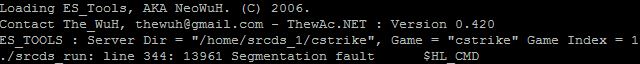

Liebe Community ich habe folgendes Problem :
Immer wenn ich versuche einen CS : S server auf meinen linux server zu starten und zwar mit zorrox config pack kommt folgende Error Meldung ( siehe Anhang ) .Der GameServer startet dann nicht ,sondern : Es startet sich immer wieder neu.
Kennt jemand eine Lösung für dieses Problem ?

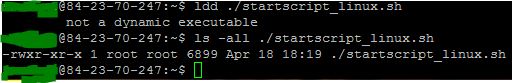

ja und zwar : rwxr-xr-x .....was mit libs gemeint ist weiss ich nicht.was meinst du damit ? also libs sind lesbar ( python ist drauf )
Code:
rwxr-xr-x .....
sind Zugriffsrechte, keine Dateien.
Starte das Programm mal mit:
Code:
ldd ./programmname
und sag dann was dort bei der Ausgabe steht. Wenn irgendwo "not found" bzw. "nicht gefunden" steht, stimmt etwas an den vorhandenen Bibliotheken nicht.

welches programm muss ich denn überprüfen mit "ldd ./programmname" ?
./steam ?
./hldsupdatetool.bin ?

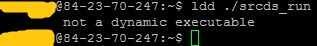

es kommt folgendes ,wenn ich
Code:
 ldd ./srcds_run
eingebe :
SIEHE ANHANG
der server läuft jedoch ohne dieses config pack.dieses config pack ist aber mit linux debian kompatibel.

./srcds_run war dann wohl falsch, ich nehme an das startet sowieso nur ein anderes binary. kannst ja mal alle durchprobieren die in frage kommen.
also habe befehler ausgeführt und folgendes ergebnis bekomme ich :
SIEHE ANHANG

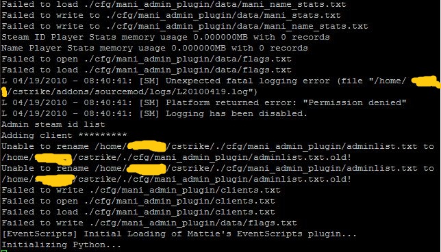

habe ich gemacht (
Code:
sh ./startscript_linux.sh start
) : Das problem bleibt bestehen.Mir ist gelungen ein Screenshot vom Vorgang zu machen :
SIEHE ANHANG
Dort steht etwas von Failed to write und Permission denied - in dem Fall klingt es so als würdest Du nicht die nötigen Zugriffsrechte für dieses Verzeichnis haben.
jo...dachte ich mir auch....wie krieg ich das wieder hin ,dass es alle nötigen zugriffsrechte kriegt ?
