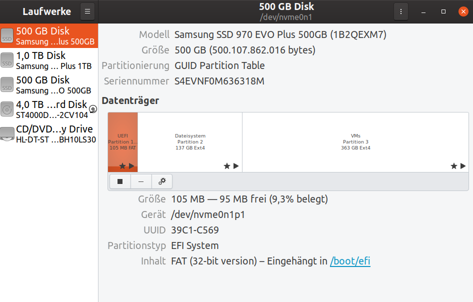

3 Und damit es mal ein Bild im www gibt:
Gruß
R.G.
