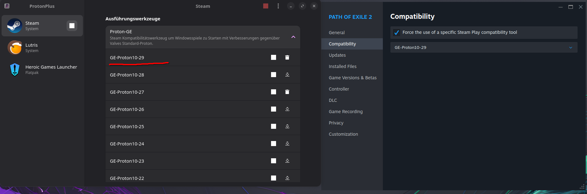

Korrekt im ersten fenster installierst du die Proton version dann kannst die in steam auswählen Anhang anzeigen 1703516
Ok Danke. So weit bin ich jetzt gekommen. Das hat geklappt. Wenn ich das Spiel starte, wird es nun als Laufend angezeigt, es läuft aber nicht - also es ist kein Spiel gestartet, auch nicht im Hintergrund, kurzum - scheint nicht zu klappen. Ich denke ich sollte mal neustarten bevor ich da weiter gucke, kann ich nur jetzt grad nicht. Aber soweit bin ich schonmal gut weiter gekommen. Danke nochmal
Edit: Ich glaube er hat sich verschluckt. Jetzt hängt er in "stopping"
Edit 2: Gibts ggf. nur bestimmte Proton GE Versionen, dass ich mich ggf. man erkundigen müsste, welche Version die korrekte für poe 2 ist?
Ich meine ab 10.27 und der letzen Mesa Version soll's mit HDR gut laufen. Ich habs gerade nochmal angeschmissen startet bei mir mit 10.29 wie immer incl hdr. Ich nehme an die updates nach der OS installation hast du gemacht.
edit:
Sorry wenn ich das nicht gesehen habe aber welche GPU hast du ?
GE-Proton10-27 hatte vor 3 tagen wer das Spiel am laufen.

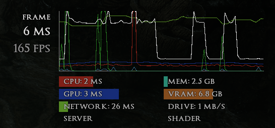

Aktuelle Beobachtung:
HDR funktioniert nach diesen Schritten, allerdings treten phasenweise massive Leistungseinbrüche (von 165 FPS auf unter 80 FPS) mit einem visuellen "Vibrieren" auf. Hier muss noch weiter optimiert werden.
Ich hoffe, diese Anleitung hilft anderen! Lass mich wissen, wenn ihr Ergänzungen oder Lösungen für die Performance-Probleme habt.
Der Nachteil ist jetzt allerdings, dass die Performance immer wieder massiv einsinkt, das Spiel regelrecht ruckelt. Sowas habe ich auch noch nie gesehen. Er bricht auf 70-80 fps ein und es sieht aus als würde alles "vibrieren", total seltsam. Der Performancegraph ingame zeigt das recht gut:
Hab jetzt nur 5 mins im Spawnbereich verbracht. Vielleicht muss der noch irgendwas nachladen oder so, daher will ich nicht zu früh urteilen. Werds demnächst nochmal für ne längere Zeit probieren.
Edit: Habs auch mal mit DX12 probiert, statt Vulcan, aber die Stotterer sind einfach nur "anders", da sind keine tiefen Dips mehr, dafür gehen gefühlt immer so Wellen über den Bildschirm. Das war unangenehmer als ich dachte lol.
