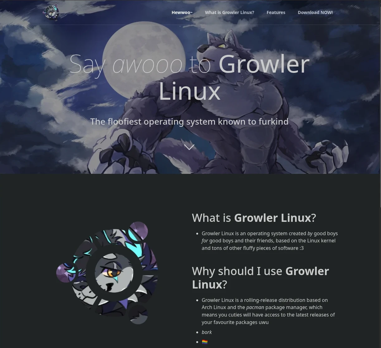

Ich konter mit
https://growlerlinux.org
Beste!
Ha!

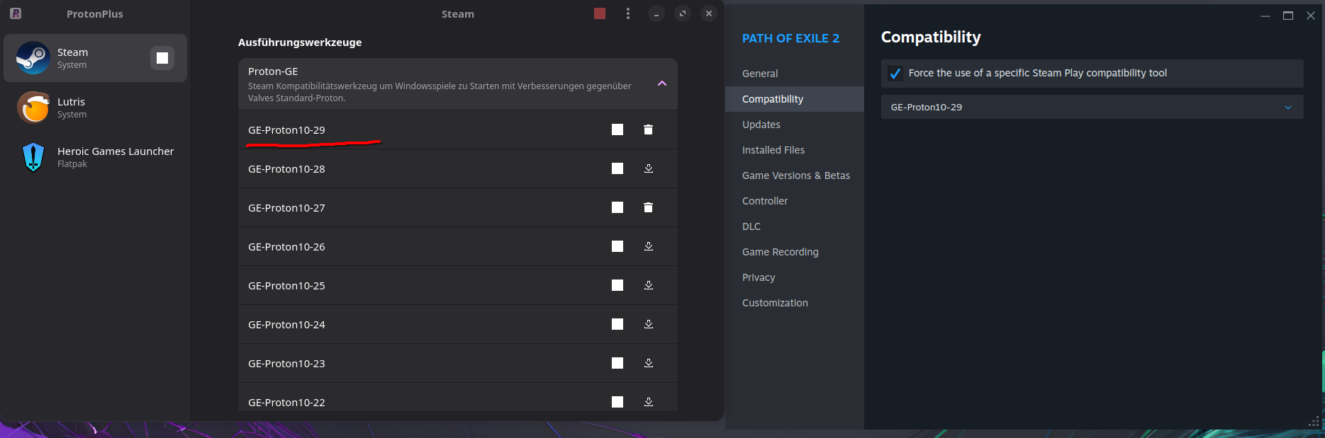

Dark_Soul schrieb:
Path of Exile 2, aber HDR lässt sich nicht aktivieren. Da habe ich mich wohl zu früh gefreut
Ist deine Proton version aktuell ? Nobara kommt ab werk mit Protonplus da mal reinschauen und schauen ob Steam die auch benutzt.
Habs gerade ausprobiert mit GE10.29 und den bekannten startparameter lässt sich HDR in POE2 zumindest auf meiner AMD hardware aktivieren.

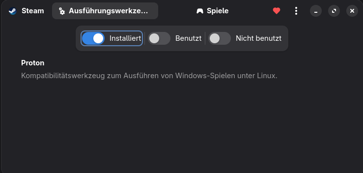

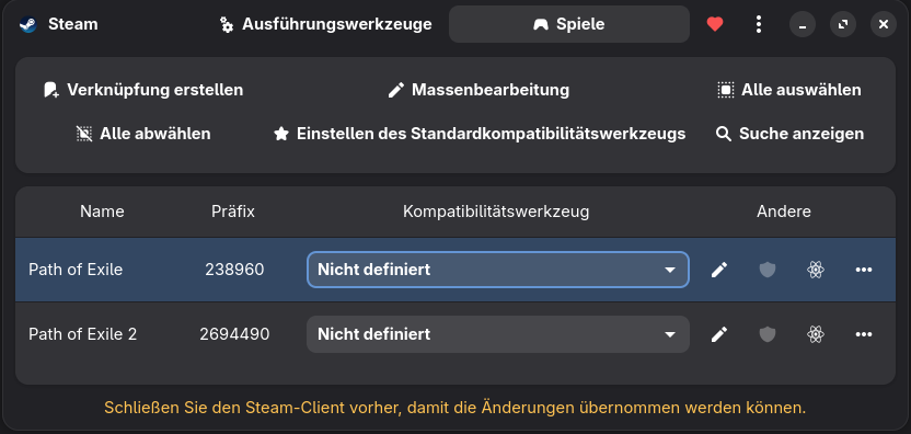

Ich bin noch nicht all zu fit mit dem ganzen Ecosystem. Proton habe ich im Zusammenhang mit dem OS immer wieder mal gelesen, aber ich weiß noch gar nicht was das ist. In Proton+ sehe ich (wenn ich das richtig interpretiere) "nichts" installiert und bei "Spiele" ist "nicht definiiert".

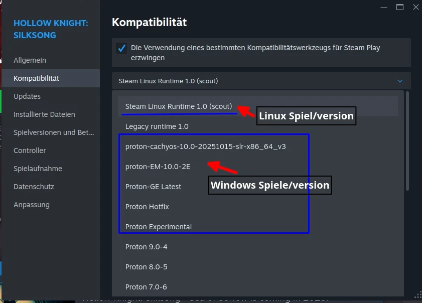

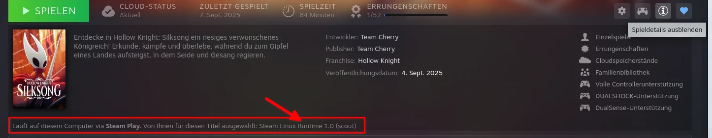

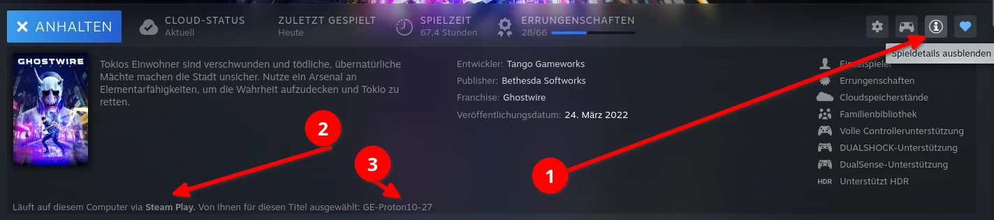

Gibt auch das ein oder andere Native Spiel, also muss nicht immer Proton sein. (Proton = WIndowsspiel)
Hier, Nativ
Je nachdem was du auswählst
Manchmal kannste eben durch entweder Proton oder Linux Runtime steam dazu bringen entweder die Linux native Version, wenn vorhanden oder die Windows Version des SPieles zu laden.
(edit: die anderen Proton dinger unter dem Blauen Kasten gehören natürlich auch dazu, habe ich beim bearbeiten übersehen, war nicht im sichtbare ausschnitt.)
Reaktionen: Tanzmusikus, Dark_Soul und Hyourinmaru

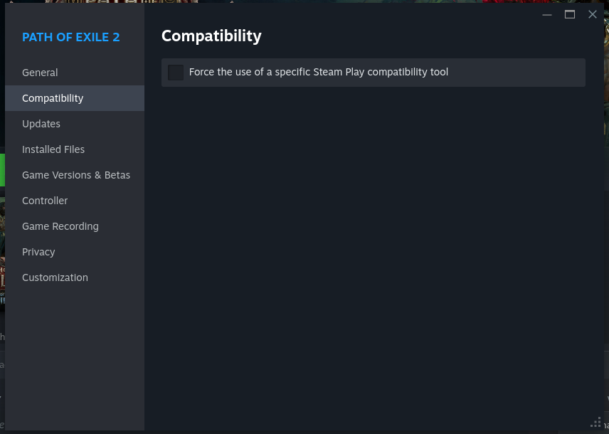

Da steht "Proton Experimental selected by Valve testing."
Muss ich "GE-Proton10-29" in Proton+ ggf. installieren und für das spiel auswählen?
Compatibilitätsmodus ist deaktiviert:
Danke! bzgl. unten. Ich teste und berichte.

@Dark_Soul
Korrekt im ersten fenster installierst du die Proton version dann kannst die in steam auswählen
Reaktionen: Dark_Soul, Hyourinmaru und Alexander2
Mit ProtonUP QT und wohl auch Protonplus kannste neue/mehr Proton Versionen/Varianten (einfach) runterladen, teils auch noch andere Runtimes. Die haben eben Teils verschiedene Patches. Müssen .. kommt drauf an was du willst :-) wenn experimental nicht das macht was du möchtest wohl ja.
Proton ist die Kompatibilitäts- und Übersetzungsschicht von Steam, ist ein Wine auf Steroide mit Gaming-relevanten Fixes sozusagen. Es gibt einmal das "Standard-Proton" von Valve für Steam, welches immer mit Steam mitinstalliert wird und das für viele, viele Spiele auch ausreicht und dann gibt es noch weitere angepasste, darauf aufbauende Proton-Forks wie GE-Proton von Thomas "GloriousEggroll" Crider oder Proton-CachyOS, die ihrerseits nochmal weitere Fixes enthalten.
Ich weiß gerade nicht, ob Nobara wie CachyOS ebenfalls bereits ein Proton-Package mitinstalliert. Dass du bei Installiert nichts stehen hast, bedeutet, dass außer das Steam-eigene Proton, kein anderes Proton-Package installiert ist. Was aber an für sich nicht schlimm ist, denn Proton ist ja durch Steam trotzdem vorhanden. Aber mit Proton+ benutzt du bereits ein Werkzeug, welches auch diese aufgemotzten Proton-Packages herunterladen kann.
