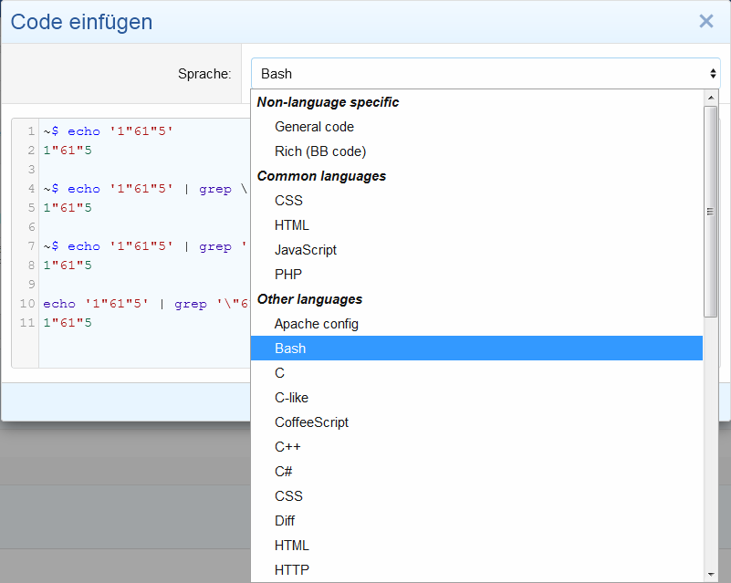

Seit irgendeinem Xenforo-Update kann CB neben drölfzig Sprachen sogar Bash-Highlighting. Im WYSIWYG-Modus des Beitragseditors die drei Punkte übereinander ganz rechts wählen und in der aufklappenden Zeile das </>, dann die Sprache aussuchen.
Bash:
~$ echo '1"61"5'
1"61"5
~$ echo '1"61"5' | grep \"61\"
1"61"5
~$ echo '1"61"5' | grep '"61"'
1"61"5
echo '1"61"5' | grep '\"61\"'
1"61"5
