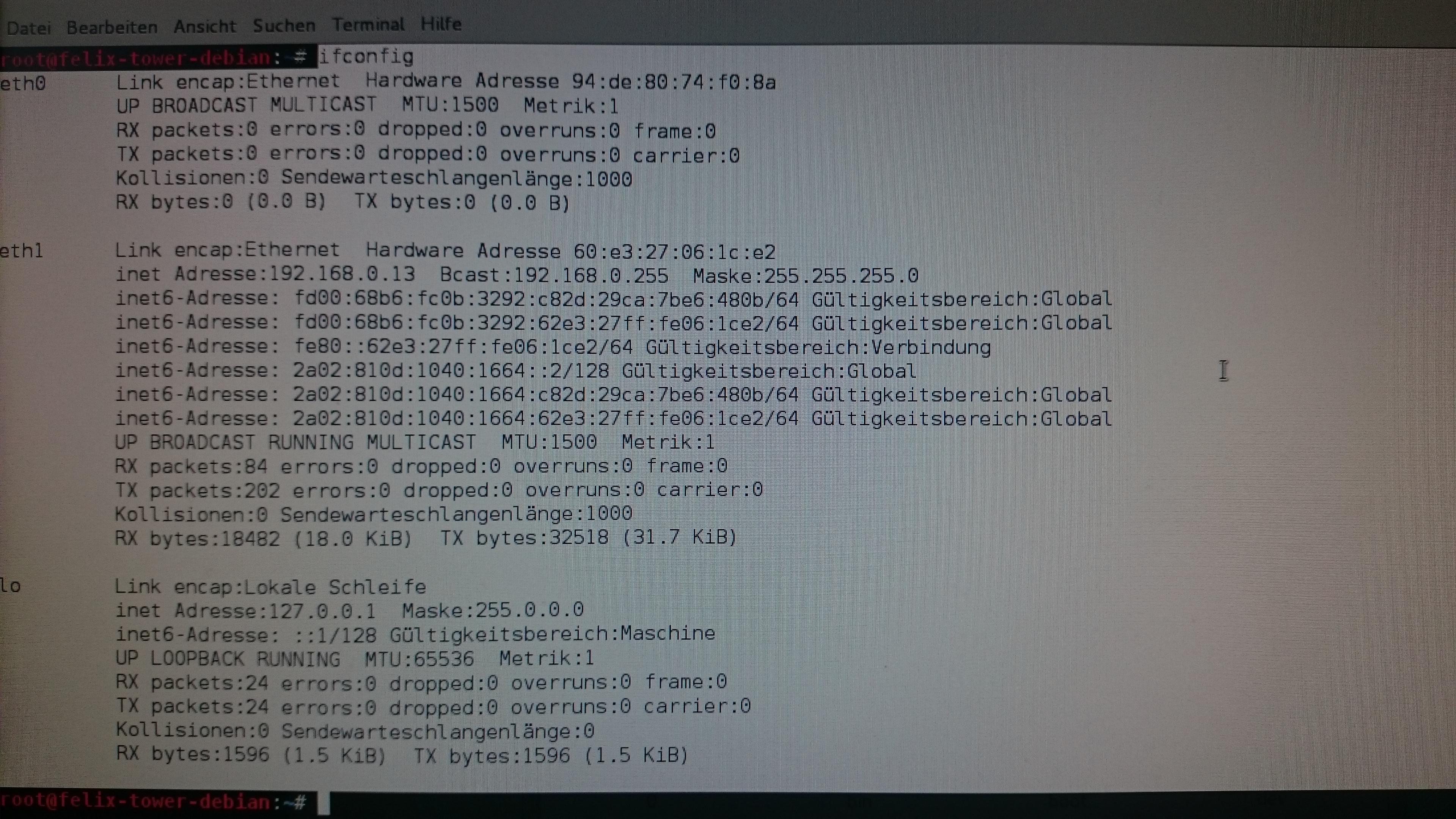

was sagt ifconfig

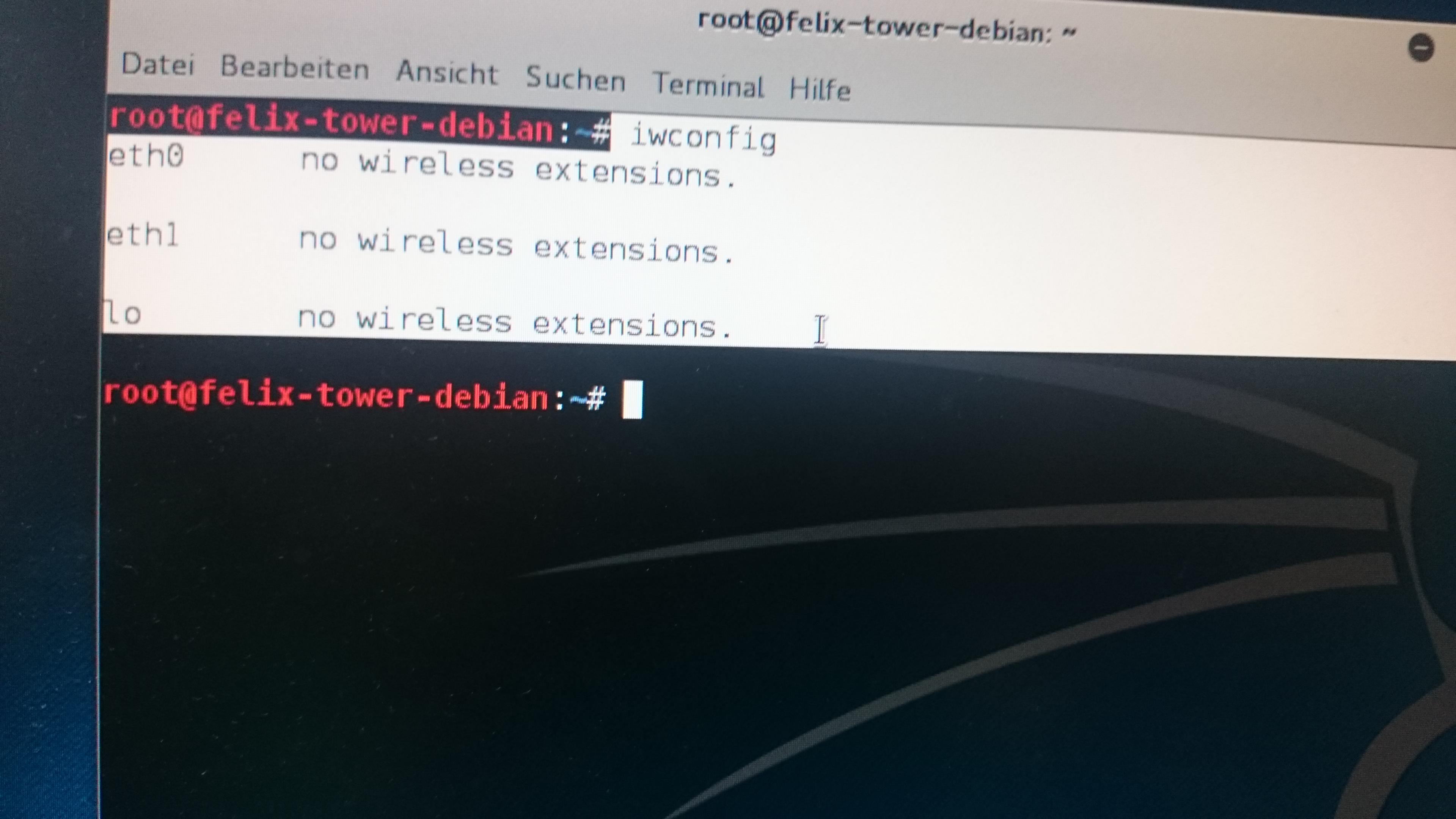

Ansonsten wären ein Paar Infos sehr nett. Verwendete Hardware? Ausgaben folgender Konsolenbefehle (einer nach dem anderen):
Code:
lsusb
lspci
ifconfig
iwconfig
Könnte sein das du zuerst sudo vornedran stellen oder das als root durchführen musst.

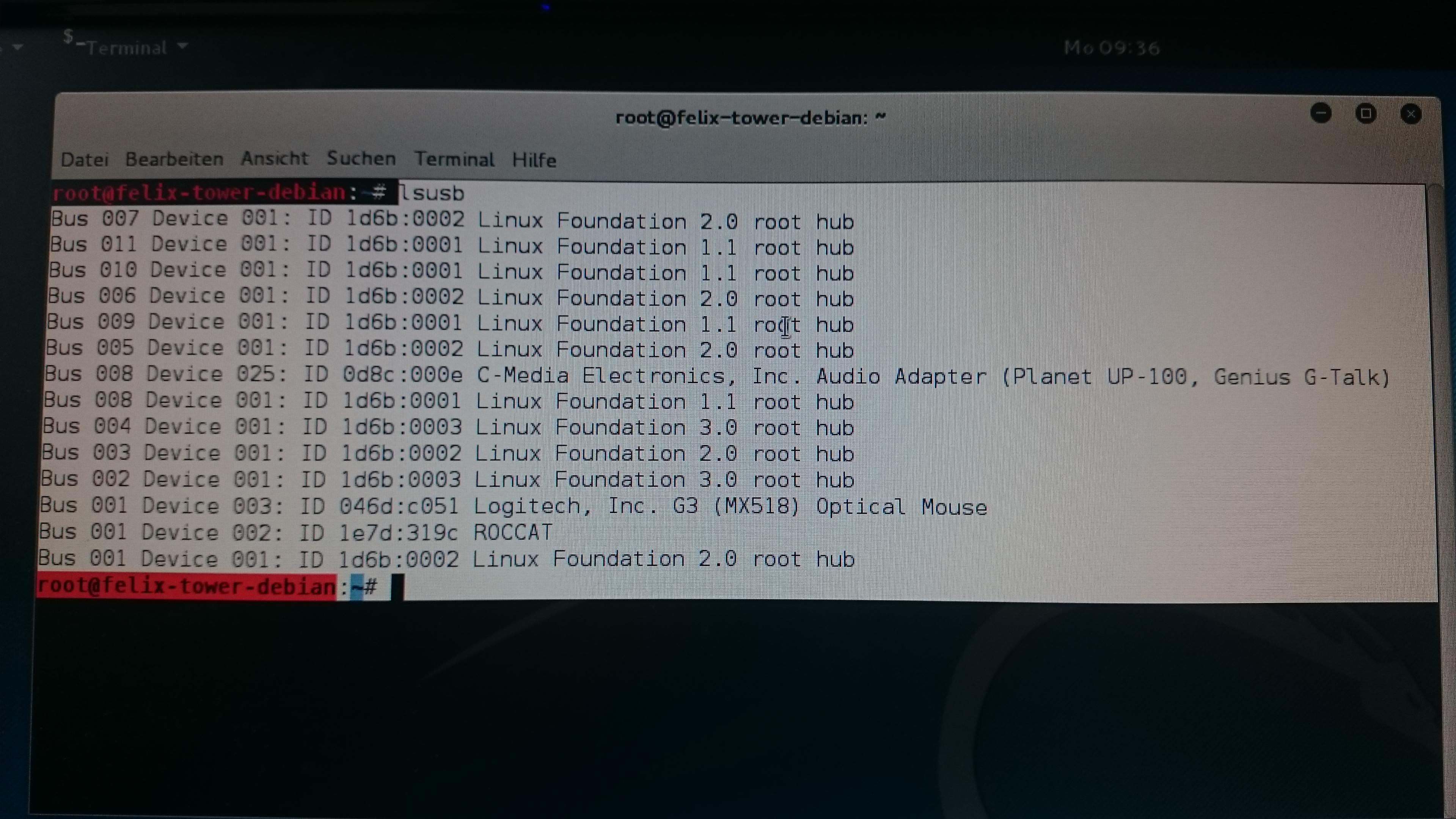

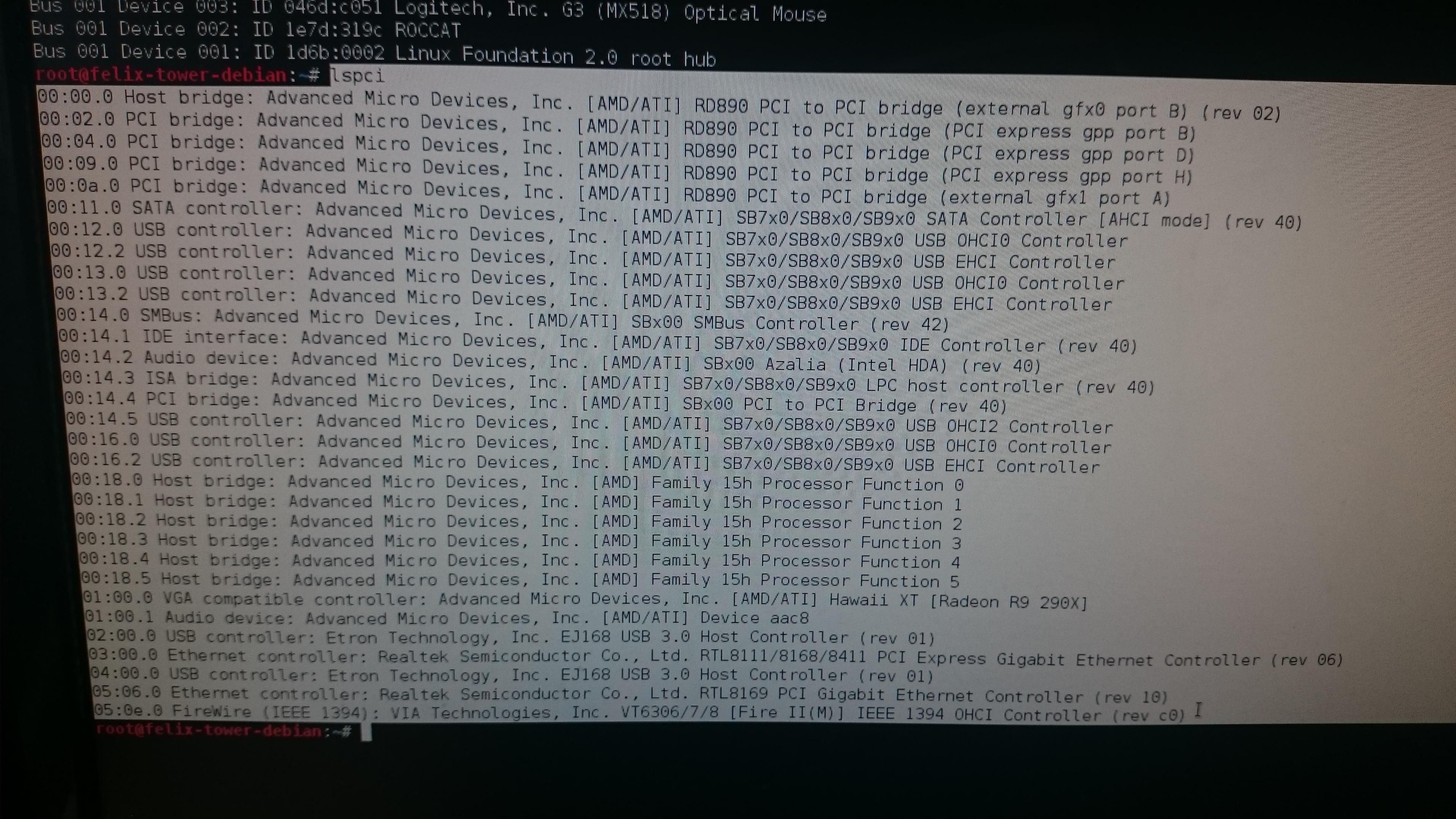

Hardware:
Gigabyte UDH3 Ultra Dourable Mainboard
CPU AMD fx6100
GPU Radeon R9290X
Ram Kingston 8GB
Lan Netzwerkkarte zusätzlich(wird verwendet) Verwende kein Wlan
Keine Sonderzeichen im WPA2 Schlüssel ,Linux ist auf der SSD und Windows auf der HDD
sind also beide getrennt von einander verwende auch nicht den GRUB Boot Loader sondern den Windows Boot Loader
Laut der Ausgabe von ifconfig erhält dein NIC eine IP, und zwar 192.168.0.13. Das Gateway ist dann passend 192.168.0.1. Kommt das hin? Mit welchem Programm stellst du die Internetverbindung her?
Laut lsusb hast du zwei Karten, den RTL8168 und RTL8169, ist das so richtig? Sind die IPs manuell festgelegt oder automatisch per DHCP? Da du eine IP bekommen hast sollte einer der Controller, konkret der der mit dem Router verbunden ist, korrekt erkannt worden sein. Jetzt gibt es zwei Möglichkeiten:
  1. Der Router hat aus irgend einem Grund die IP geblockt
  2. "eth0" wird als default NIC gewählt
Im Fall 1 solltest du den Router checken.
Könnte aber auch Fall 2 sein. Hier kommt die Frage nach der Art wie du eine Internetverbindung herstellst ins Spiel. Linux erkennt beide Netzwerkschnittstellen und vergibt der ersten "eth0", der zweiten "eth1". Jetzt hat aber nur "eth1" eine IP erhalten, das sollte also die Karte sein die mit dem Router verbunden ist. Du musst herausfinden ob das tatsächlich so ist und Debian dazu bringen "eth1" anstatt "eth0" zu verwenden.
Per Default macht das Debian in /etc/network/interfaces. Bearbeite diese Datei mit root Rechten (z.b. nano oder vim, irgendwas mit GUI geht auch) und poste mal die Ausgabe.
Im Notfall musst du den Treiber der anderen Karte auf eine blacklist setzen. Aber vielleicht bekommen wir es so hin.

Oder mal die Ausgabe von
Code:
route
posten. Wenn über DHCP die Adresse kommt und das Gateway auch stimmt müsste auch das interface in der entsprechenden route gewählt sein.
Außerderm versuch mal diese IPs zu pingen:
Code:
ping 192.168.0.1 # router
ping 8.8.8.8 # google dns
