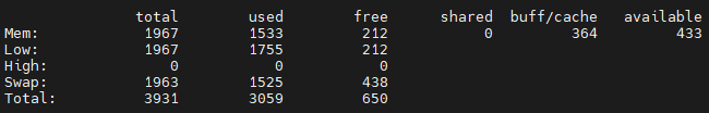

Habe Ubuntu 24.0.4.1 Server in einer VM unter Proxmox aufgesetzt. Und dann ClamAV 1.0.7 LTS installiert. Ansonsten keine weiteren Tools. Ich will ClainAV auch nicht in einer VM bei mir aufsetzen, wo ich einige Tools am Laufen habe. Habe der VM 2 Cores, 4 GB RAM und 2 GB Swap gegeben. Ich habe es mehrfach laufen lassen und dabei verschiedene Dateien zum Testen hinzugefügt. Ich wollte hier keine NFS Freigabe mounten.
Beim Scan:
Hier schwankt die RAM-Nutzung.
Halt durch das Lesen steigt buff/cache:
Nach dem Lauf sah es so
aus.
ClamAV lief ohne Probleme in einer VM mit 2GB RAM und 2GB Swap.
Zur Laufzeit:
Hals alles, was geht, kommt in den Swap:

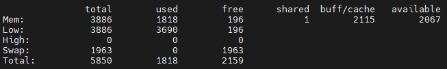

Nach dem Scan:
