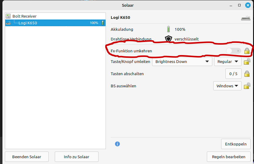

Konnte es gerade etwas eingrenzen: Warum auch immer ist sind die FN-Tasten dauerhaft aktiv (Logitech K650). Halte ich die FN-Taste gedrückt und F5, dann aktualisiert sich der Browser. Durch das Drücken wird seine Funktion quasi unterdrückt.
Edit: Über FN+ESC konnte der FN-Lock aufgehoben werden. Warum auch immer der aktiv war^^
Danke Euch für den Input, aber darauf bin ich gestern echt nicht gekommen.
Reaktionen: BFF
Das Problem trat immer wieder auf. Bis ich per Zufall es in völlig anderem Kontext fand:
das war aktiviert, warum auch immer. Nun klappt es so wie es soll. Dafür pollt die Tastatur teilweise echt übel, das es wie ein lag gibt beim schreiben, und die der letzte Buchstabe x-fach getippt wird. Keine Ahnung was die Ursache davon ist. Grml.
Das ist doch das Aktivieren der Funktion das Du FN drücken musst um F1-10/12 zu nutzen. @knoxxi
Warum das an ist hab ich nur eine Vermutung. Schau mal auf die Symbole der Tastatur. Manch Hesteller meint das die Funktionstasten unwichter sind als deren Sonderbelegung. Und gibt das in die Treiber bzw. die Beschreibung wie die Tastatur angesteuert wird.
Macht meine MS Tastatur auch so, nur merkt sich der Treiber dauerhaft die Einstellung das ich FN als default will.
Die FN-Logik ist auf meinem Notebook direkt im UEFI zu schalten.
Voreingestellt war, dass ohne FN-Taste die Komfort-Funktionen befolgt werden (lauter, leiser etc.). Um die Funktionstasten F1-F12 als solche anzusprechen, mußte die FN-Taste gedrückt werden. Ich habe die Logik umgestellt, da dies für mich zweckmäßiger ist.
Reaktionen: BFF
