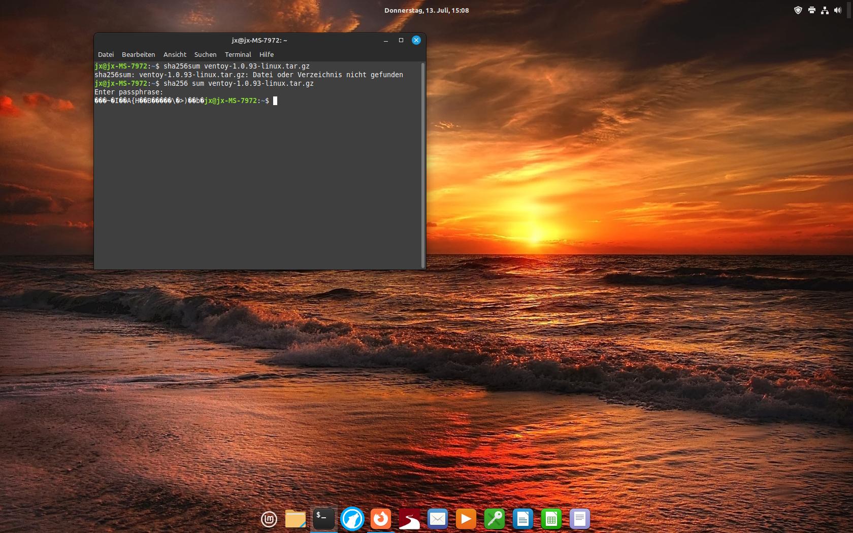

ich wollte die sha256 Prüfsumme einer Datei (Venoty in diesem Falle) überprüfen aber irgendwie klappt das nicht. Der Terminal hat mir vorgeschlagen hashalot zu installieren, was ich auch getan habe, aber ich bekomme keine Prüfsumme bzw. nur nicht lesbare Zeichen. Hättet ihr eine Idee/Vorschlag für das Problem?
Bei sha256 -x bekomme ich tatsächlich eine Summe aber diese entspricht nicht der Summe der Datei, wie auf der Webseite/sha256 txt
Die Fehlermeldung ist doch eindeutig:
Datei oder Verzeichnis nicht gefunden
Du musst halt den richtigen Pfad zur Datei angeben. Hängt natürlich davon ab, wo du die gespeichert hast, ich vermute aber mal im Download-Verzeichnis.
Du brauchst doch nur ein sha256sum /path/to/file zu machen.
Ohne irgendwelche Leerzeichen dazwischen. Und der Dateiname muss natürlich auch existieren (Pfad beachten!).
By the way: Dein Screenshot ist schrecklich. Viel zu sehr unnützes drum herum und dadurch ist der Rest so klein und schwer zu lesen. Mal abgesehen davon, das man bei Text gar kein Screenshot braucht, sondern den direkt posten kann.

Der Befehl lautet sha256sum
Dann den Pfad zur Datei oder das Terminal in dem Ordner öffnen, wo die Datei liegt.
Reaktionen: andy_0
1. ansatz war richtig, du musst nur im richtigen Ordner sein, oder den ganzen (relativen / absoluten) PFad angeben

Genau, die Datei befindet sich im Downloads Ordner. Was wäre der Befehl dafür?

Ja, das ist ein total valider Punkt. Der Screenshot ist nur auf die schnelle enstanden. Sorry dafür
Edit: Problem gelöst, danke. Ich hätte tatsächlich nur das Terminal im Downloads Ordner öffnen sollen. Wieder etwas gelernt :D
Naja. Kommt drauf an, wo sich Dein Download-Ordner befindet und wie er korrekterweise heißt.
Ich nehme mal an, der liegt im Homeverzeichnis und heißt Downloads.
Dann wäre der Befehl halt
sha256sum ~/Downloads/ventoy-1.0.93-linux.tar.gz
Du kannst auch mit der Tab-Taste Pfadnamen und Dateinamen ergänzen lassen (ruhig auch mehrmals drücken). Dann bist Du nicht darauf angewiesen alles korrekt und vollständig einzutippen.
