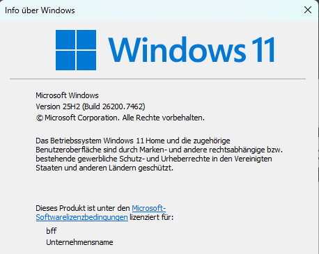

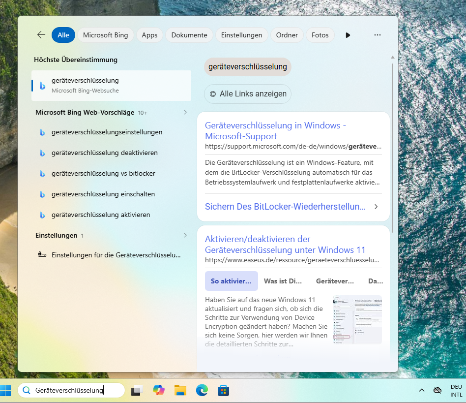

Hab das mittlerweile mehrfach hier das ein W11 Home mit lokalem Account keine "Geräteverschlüsselung" anzeigt. Maximal so im Bild. Und da sehe ich keine Komponente die lokal die Geräteverschlüsselung aufrufen wuerde. Und wir hatten schon einen im Forum wo das auch so war.
Ich werde da ueber das WE nochmal drueber gehen mit einer aktuellen MCT-ISO.
