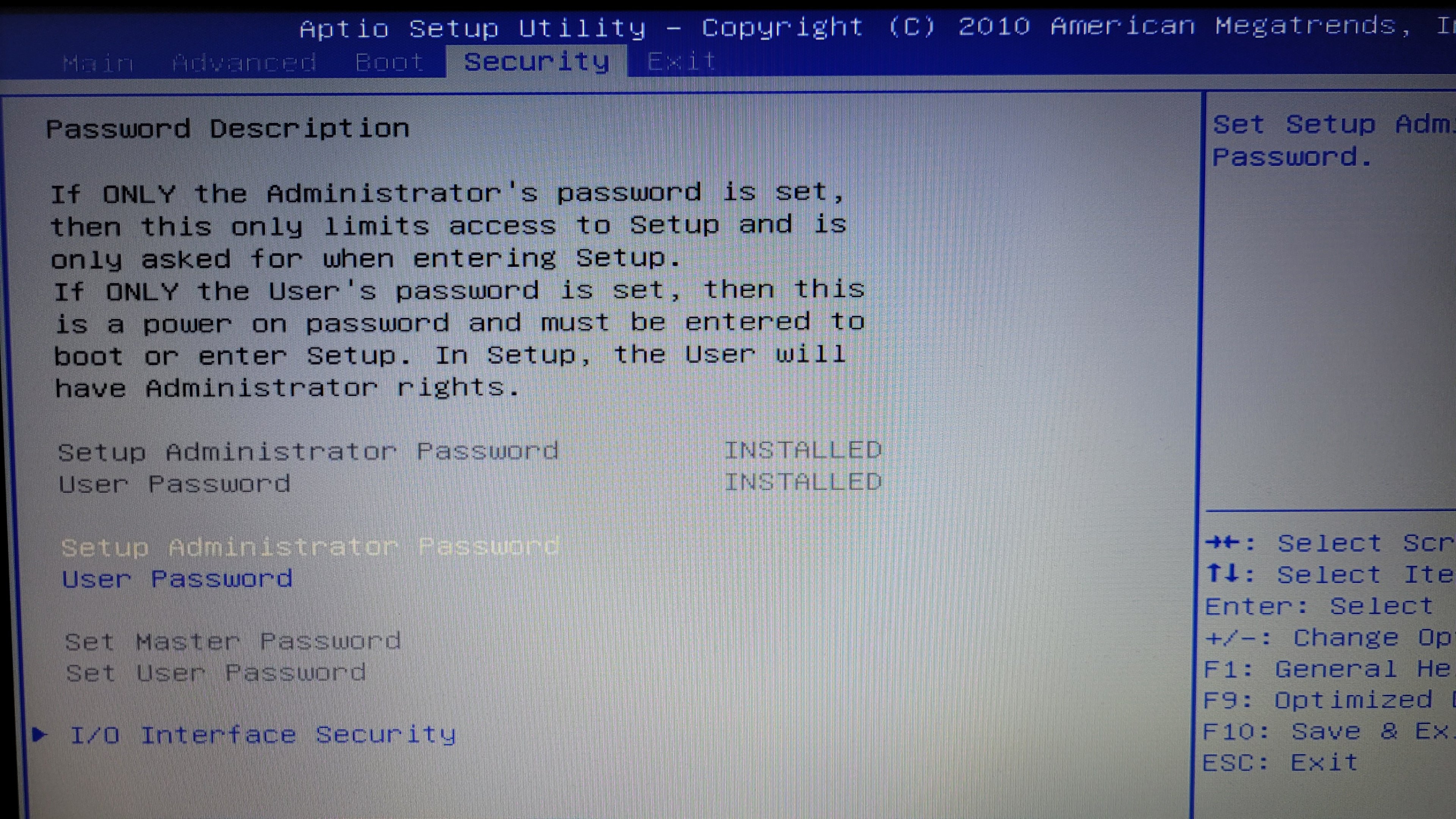

Google sagt dazu, dass der "Secure Boot" im EFI/Bios deaktiviert werden muss. Diese Option scheint es jedoch nicht zu geben. (Kann das den Fehler verursachen?)

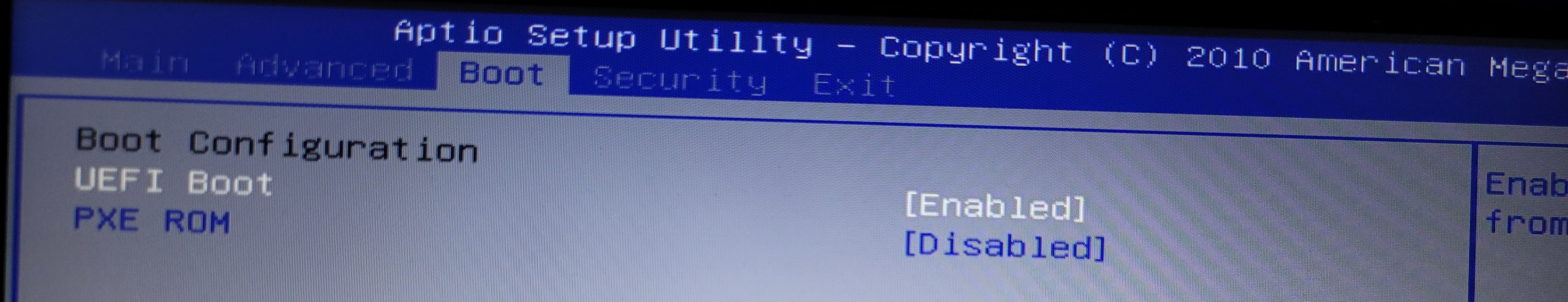

du musst wenn bei den boot optionen schauen, nicht bei security
ist dort nichts,kann das alte wohl nur mbr

Ist das überhaupt ein UEFI. Für mich sieht das nach einem BIOS aus.
Es sieht tatsächlich noch wie ein altes BIOS aus. Basiert aber soweit ich weis schon auf EFI. Es hat aber auch noch keinen Maus Support. Hier auch ein Hinweis darauf das es ein EFI ist.

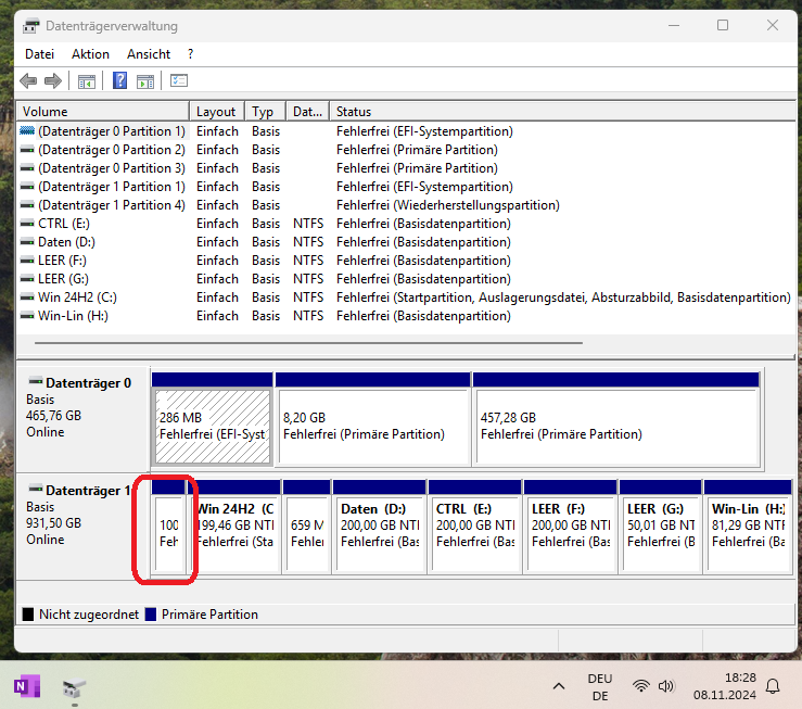

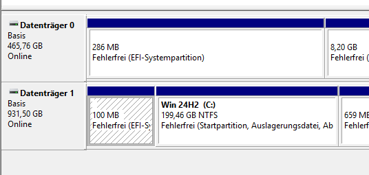

Das sieht man am besten in der Datenträgerverwaltung
Wenn da vorne eine 100MB Partition ist, dann ist es UEFI, Bei MBR wäre 500MB+
Zeig am besten einen Screenshot.
Da steht nichts mit EFI System. Ist also eine MBR Installation.

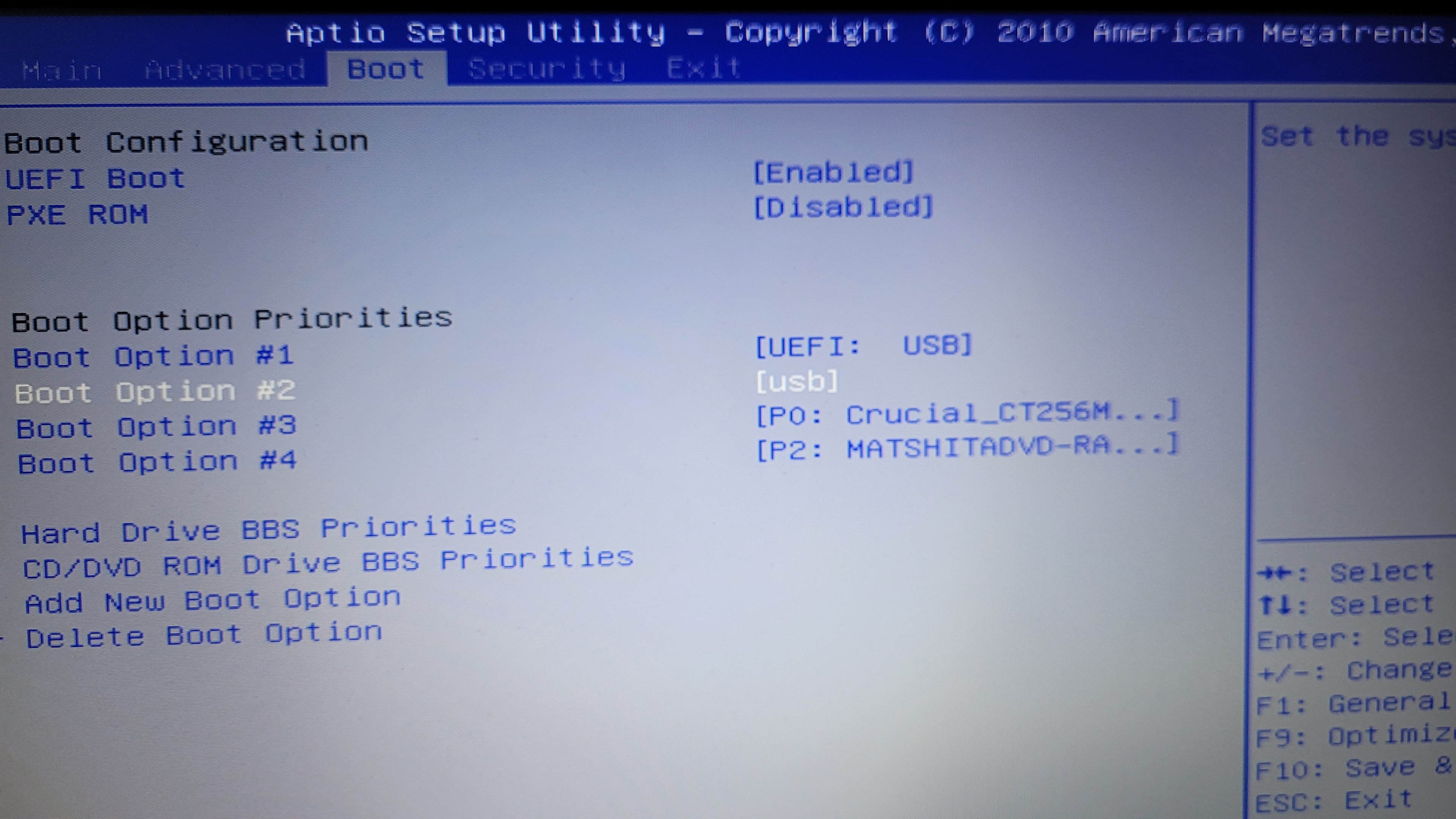

yep. dann deaktiviere uefi boot im bios
@madmax2010 Habe ich mich bis jetzt nicht getraut, weil ich nicht wusste ob das Windows dann noch läuft. Geht das dann noch?
@Gamor Ich glaube die sieht man in der MS DTV nicht, nur in Drittanbietertools.
Reaktionen: Garmor
