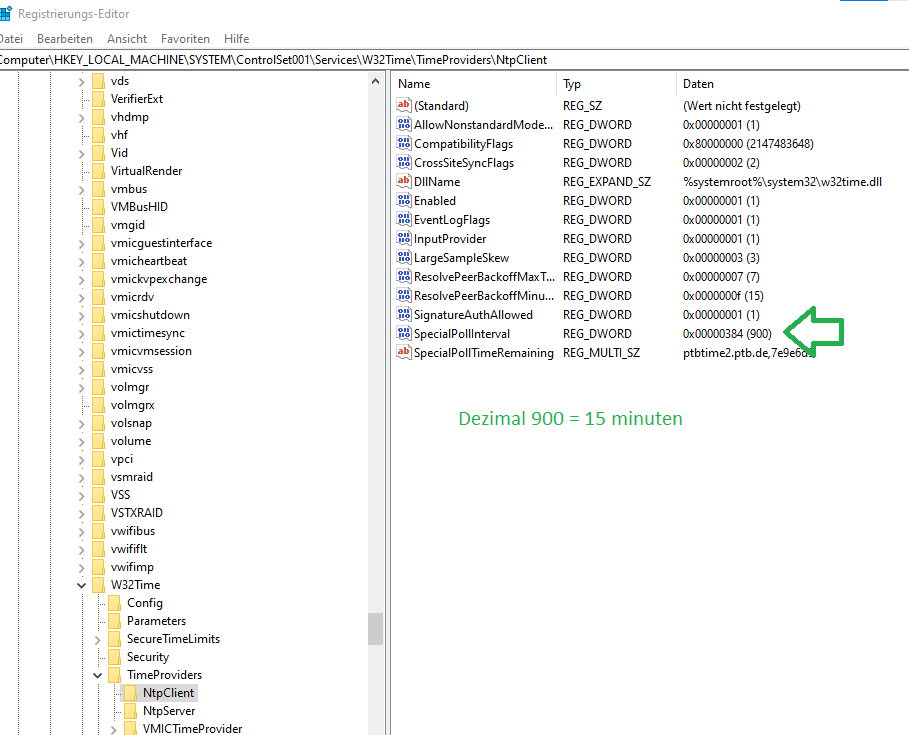

Um die Uhrzeiten unter Linux (bei mir Linux Mint), und Windows 10, zu synchronisieren, stelle ich folgendes ein.
1) Öffne Regedit – gib mit F3 den Begriff „Specialpoll“ und stelle auf Dezimal 900 um
900 Sekunden = 15 Minuten
So wird die Uhr automatisch alle 900 Sekunden automatisch synchronisiert.

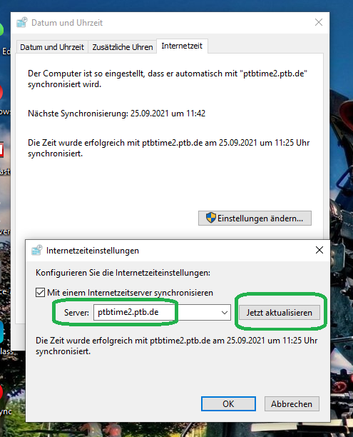

2) Öffne die Einstellungen, und gehe zu „Datum und Uhrzeit“ stelle dort auf „ptbtime2.ptb.de“ um.

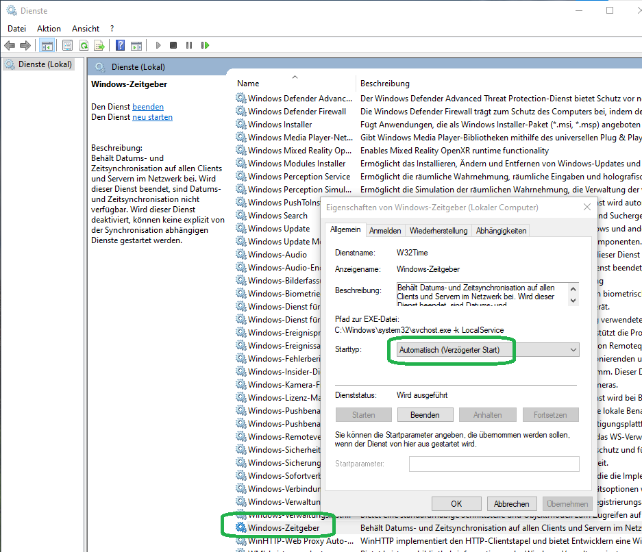

3) Unter Dienste suche „Windows Zeitgeber“ und stelle auf Automatisch (verzögerter Start) um.
So sind die Uhrzeiten bei jedem Start des betreffenden Betriebssystems aktuell.
