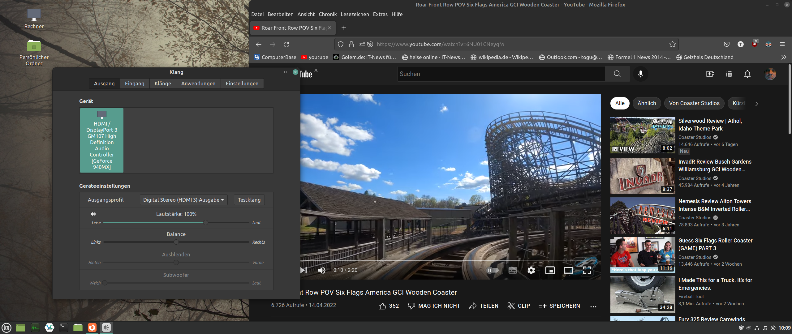

Nun habe ich nur kurz ein paar Wallpaper geladen und mir ein Bild festgelegt und ging kurz wieder auf YT. Kein Ton mehr. Und seit dem steht bei Klang die interne Soundeinheit nicht mehr drin.
  • neu gestartet, keine Änderung
  • Aktualisierungen aufgerufen, keine verfügbar
  • runtergefahren, vom Strom genommen, neu gestartet, keine Änderung
  • ehem. Windows 10 SSD eingesetzt, der Speaker krächzt wieder vor sich hin. Also wohl kein Hardware Problem

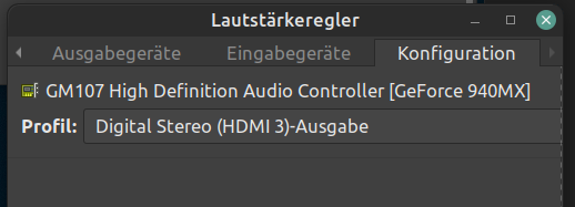

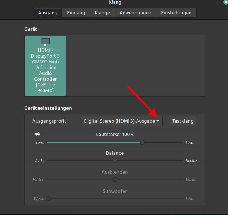

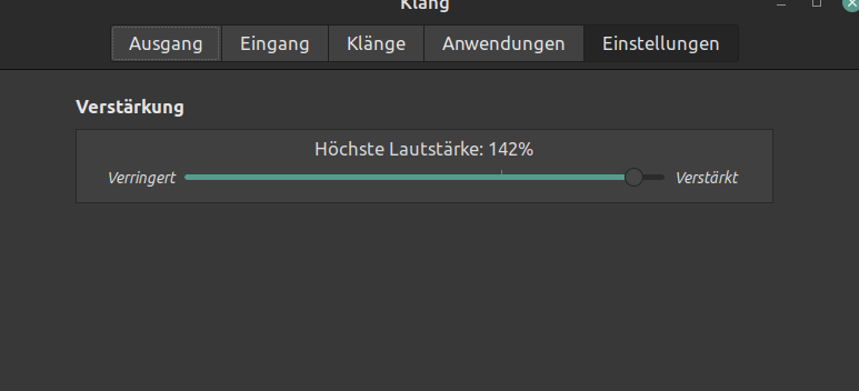

Es bleibt also wie im Screenshot, nur der HDMI ist noch vorhanden. Ideen was ich tun kann?
Ich bin jetzt nicht ganz vertraut mit der Klang einstellund da von Mint. Aber an sich ist das ja alles Pulseaudio. also gehe ich davon aus, das du da Unter Einstellungen die Spoundkarten auch Einstellen kannst. was auch geht ist in der Regel "Aus" das sie nicht mehr in den anderen Reitern angezeigt werden, wenn man sie nicht braucht. ich gehe davon aus, das die Onboardsoundkarte da einfach für den Moment weggeschaltet ist. schau mal nach.
Was sagt denn die Auswahlmöglichkeit beim aufklappen der Option "Ausgangsprofil"..?

@Mr.Blacksmith der Button bewirkt keine Änderung, da kommt nur ein grafischer Effekt.

Habe ich gerade versucht tatsächlich, da passiert nix. Bei den anderen Balken kann ich es frei ändern
Mach auch mal nen screenshot von dem Einstellungen tab und auch einen screenshot von dem aufklappmenü, das da auf dem letzten screenshot zu sehen ist.
Bringt nur nix ^^
Das Menü klappt nicht auf weil da nichts drin ist. Der Button wirkt leicht erhoben und Ende
Mint erlaubt keinen Screenshot während der Button gedrückt ist, btw
Ich meine das hier:
Reaktionen: coasterblog
ja, wie gesagt. der Button reagiert grafisch mit einem Effekt und das wars.

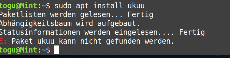

Ich hab mal kurz gegoogled. Unter Linux Mint kann man gut das UKUU benutzen
Ubuntu Kernel Update Utility, das ist wohl aber nicht standardmäßig installiert.
Installiere das mal und dann installiere mit dem Tool den neuesten LTS KErnel.
bei mir ist das gerade Version 5.15.xxxx
https://linuxhint.com/upgrade_kernel_linux_mint/
Jedenfalls würde ich das mal so probieren.

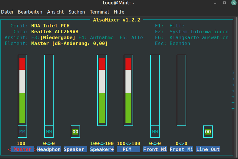

Wenn du bei dem alsamixer F6 Drückst kannst du ddort eine andere Soundkarte wählen, bzw dann werden dir ja alle angezeigt.
Ich würde erwarten, da das alles aus der internen intel chips kommt, das da nur eine Soundkarte auftaucht?

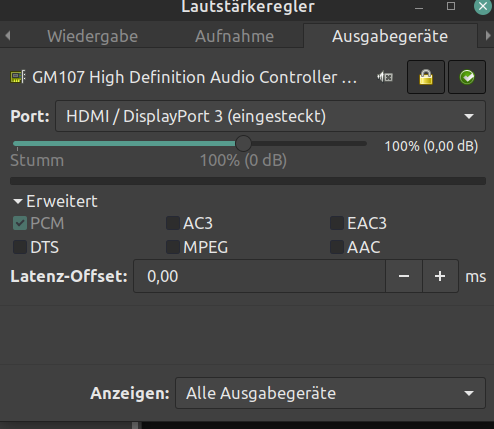

das gleiche Bild. Bei "Port" kann man nichts Anderes auswählen. (pavucontrol)
und in pavuucontrol unter konfiguration? da werde alle soundkarten gelistet und man kann dort deren modus einstellen.
Da kommt beim Aufklappen nur HDMI Devices 5.1, 7.1 und sowas. Man kann wieder keinen Screenshot machen bei Mint wenn man was aufklappt. Das nervt....

kannst ja mal schauen was in den repositorys von linux mint dazu zu finden ist, oder du schaust halt wie man auf linux mint das ukuu installiert, was das Kernel verwalten etwas einfacher macht.
hinter dem link den ich schon nannte war auch ne erklärung und anleitung, ob das noch aktuell ist kann ich nicht sagen. das hier zu testen wäre mir auch zu aufwendig, da müsste ich ja extra linux mint herunterladen und installieren.
wenn du das ukuu nicht auf einfach art installiert bekommst oder ein ähnliches tool, ist das mit dem Paketmanager auch wirklich kein Hexenwerk.
