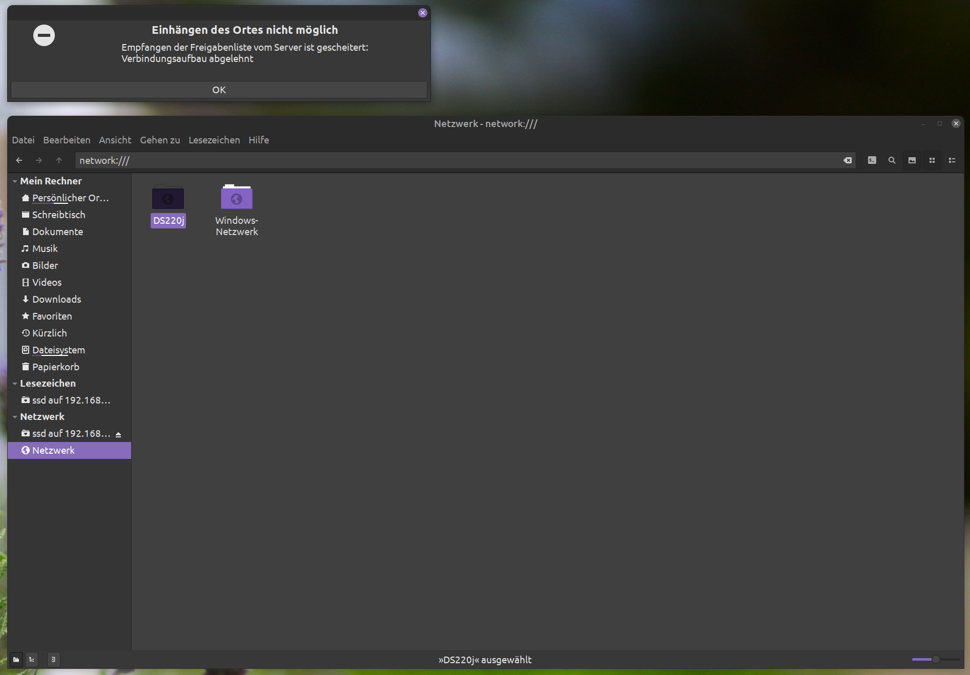

ich habe ein Problem seit gestern Abend das ich nicht mehr auf meine Synology DiskStation komme.
Wenn ich über "Netzwerk" und auf DS220j gehe, kommt diese Meldung das es nicht möglich ist.
Was könnte der Fehler sein? Wenn ich smb://und die IP eingebe, dann geht es. "früher" ging das alles ohne Probleme.
Grüße
smb1/2 deaktiviert und nur mehr smb3 aktiv?
Check mal ob du gvs-* Pakete installiert hast. wie gvs-mount
SSH ist bei mir auf der DiskStation deaktiviert.
Mit dem Handy usw. komme ich ganz normal auf die DiskStation.
SMB3 ist aktiviert und gvs-mount, ist installiert.
Mountest du dein SMB Share auch mit SMB3 oder hast du da noch einen alten Eintrag wie z.B.
Code:
vers=2.0
Es war ein alter Eintrag, der aber SMB3 war.
