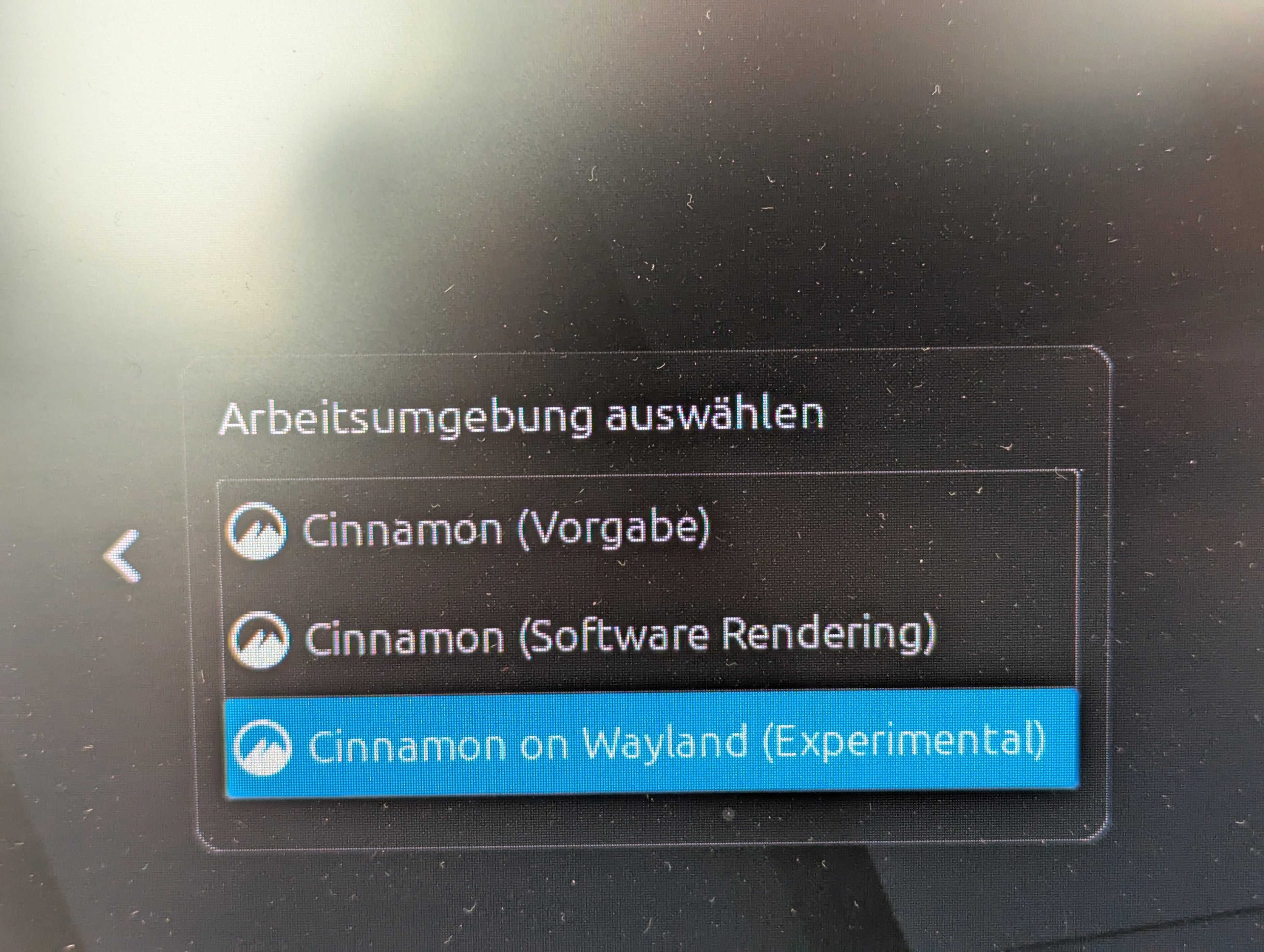

Danach habe ich den PC neu gestartet. Seit dem kann ich mich nicht mehr am PC anmelden. Ich gebe Nutzername und Passwort in der Loginmaske ein, druecke auf "Return" und nach ein paar Sekunden lande ich wieder auf der selben Loginmaske. Ohne jegliche Fehlermeldung.
Ein Einloggen ist (zum Glueck, bzw. wenigstens) nur noch moeglich, wenn ich in der Loginmaske von "Cinnamon (Vorgabe)" auf "Cinnamon (Wayland)" umstelle. Dann kann ich mich mit meinen normalen Logindaten einloggen.

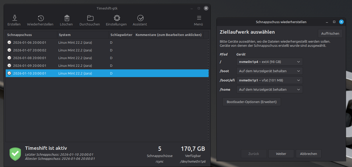

Da Mint ja eigentlich penetrant auf Timeshift aufmerksam macht, hast du es eingerichtet?
Wenn ja, Rollback. Ist dann ne Sache von 2min. Dann ist es so wie vorher.
Wenn nicht, dann nicht nur teilweise, sondern vollständig die von dir gemachten Änderungen rückgängig machen. Im terminal solltest du weiterhin mit den Pfeiltasten hoch/runter deine letzten Befehle sehen können.
Mach dir also ein 2. Terminal Fenster auf um dort die Änderungen rückgängig zu machen, die dir das 1. quasi als log darstellt.
Btw: in Zukunft bitte Timeshift aktivieren, wenn man basteln will. Hat mir nicht nur einmal den Hintern gerettet.

Aber auf TimeShift haette ich ja auch selber kommen koennen. Sind diese Einstellungen zum Zurueckspielen so korrektoder sollte ich auch /boot und /home zurueckspielen?
Ich habe es einfach mal versucht mit den vorgeschlagenen Werten vom System ("/home" wurde auch zurueckgespielt. Leider ohne Erfolg - das Problem besteht weiterhin.
