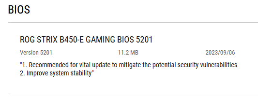

Er hat ein anderes Board laut Angabe.Ponderosa schrieb:Dein Bios ist auch aktuell?
Daher die Massnahmen auf Seite 2 (von z.B. @Waldheinz )noch durchführen erstmal.

Absolut nicht, dachte man braucht das nicht updated… ist immer noch wie vor 4 JahrenPonderosa schrieb:Dein Bios ist auch aktuell?

Ok.TorenAltair schrieb:Er hat ein anderes Board laut Angabe.
@Skurzzz
Dann mal updaten.
https://rog.asus.com/motherboards/rog-strix/rog-strix-b450-f-gaming-ii-model/helpdesk_bios/
Hier die passende.
Kann gut sein aber bei Batterie rein raus kann man ja nichts gravierendes falsch machen oder? Habe den Pc vom Strom genommen Batterie raus, kurz gewartet dann wieder rein und dann Strom dranmicha` schrieb:Bin mir ziemlich sicher, dass du den CMOS Clear nicht korrekt durchführst. Mit bissel OC im Bios zerschießt sich man sich heutzutage eigentlich keine Hardware mehr - erst recht bei so einem konservativem OC. Ansonsten check mal, ob sich durch das rumgefummel irgendwas gelockert hat (RAM kann man auch gerne erneut einstecken).
Wie genau mache ich das ohne BIOS? Muss man das iwie mit nem USB Stick Flashen oder so?Ponderosa schrieb:Ok.
@Skurzzz
Dann mal updaten.
Hier die passende.
