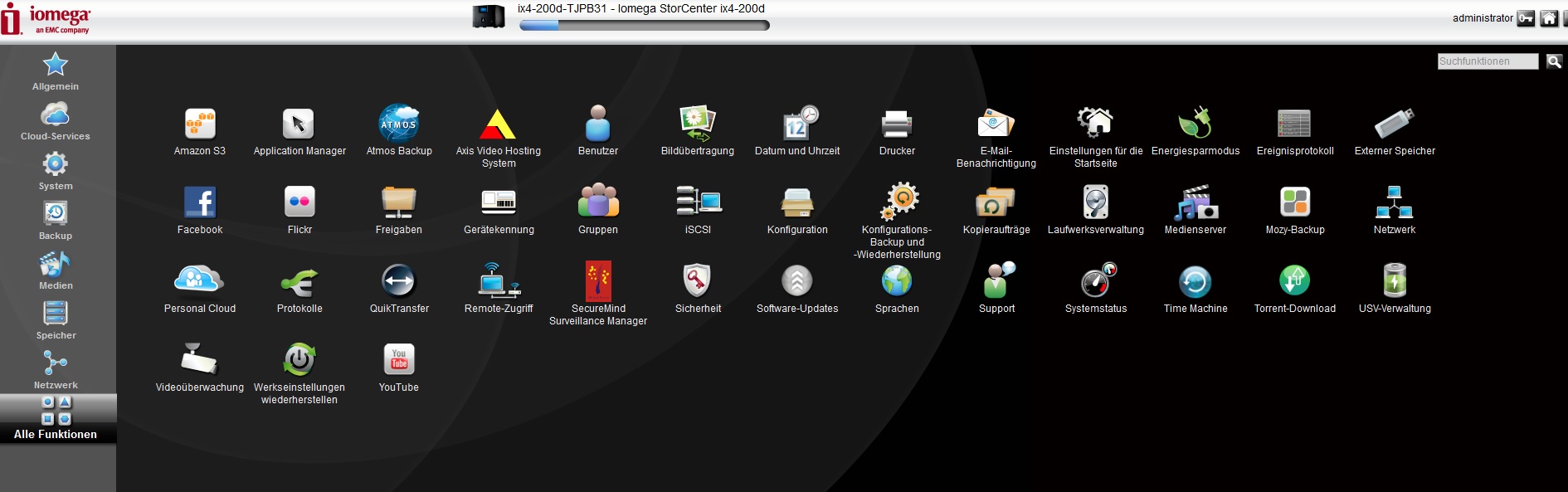

Liebe Community!
ich werde die bereits erworbene Iomega ix4-200d NAS als Fileserver im RAID 10 benützen.
Wie knüpfe ich diese NAS an das Active Directory (SBS 2011) an?
...habe bereits den DNS Server im NAS System eingetragen
Danke!
Habe bereits:
Das Sicherheitszertifikat aktiviert
Die Domäneninformationen in der NAS eingetragen
Den DNS Server in der NAS eingetragen
Eine HOST (A) Eintrag mit der IP Adresse der NAS am Domänenserver eingetragen
Dennoch bekomme ich beim Benutzer & Gruppen einbinden nur ein leeres Gruppen\Benutzer Verzeichnis.
Fehlt noch was?
Danke!
Haste den die Richtige OU angegeben in der die NAS nach benutzern suchen soll? werden die User nur nicht angezeigt, oder ist auch kein login möglich? Taucht die NAS in dem AD auf?
edit: auf seite 108 der geposteten anleitung findest du noch wie du AD User importierst/synchronisierst.
Ja, sie scheint im AD auf und beim Synchronisieren mit AD oder beim Eintragen der AD Informationen (Gerätekennung) bekomme ich keine Fehlermeldung oder so.
OU habe ich den letzten Unterordner wo die Mitarbeiterbenutzer eingetragen sind angegeben.
JA, das Fenster ...aus AD importieren da ist alles leer
dann muss ich passen und als letzten Lösungsansatz an das Eventlog (NAS und/oder SBS) als Hinweisquelle verweisen.
hat evtl. wer direkt erfahrung mit dieser NAS und AD?
Nach einem Firmwareupdate (bzgl. AD hat sich hlaut Changelog einiges getan) funktioniert es!
