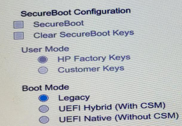

Endlich habe ich den "Legacy" Switch gefunden.
Erneute Installation.
Fehler tritt wieder auf
Beste Grüsse
Hallo Cloudman
Das habe ich gefunden und so konfiguriert.
Beste Grüsse

Wir hatten letztens ähnliche Probleme mit einem HP-System. Dort war unter SecureBoot als Key-Owner HP ausgewählt. Dort haben wir dann über das Auswahlmenü auf Microsoft als Key-Owner umgestellt und hatten danach keine Probleme.
Vielleicht hilft es unter User Mode Customer Keys auszuwählen.
Allgemein:
TPM und Secureboot sind doch 2 völlig verschiedene Dinge. Warum sollen hier Secureboot Settings irgendwas bringen?
