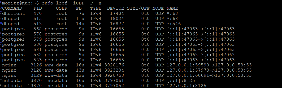

Wie man sieht, sollte der Server auf den Ports 1337 und 1338 nach Verbindungen suchen. (am Router freigegeben sind die). Aber das tut er nicht. Ich kann mich nicht verbinden (weder über die internet-ip, noch über die lokale). Angegebene netstat-Befehl spuckt gar nichts aus und auch über lsof bekomme ich die Info, dass da nix hört:
Hat jemand ne Idee, wo ich mit der Fehlersuche weitermachen könnte? Hab ich irgendwas ganz offensichtliches übersehen?
Dann läuft der Server nicht oder nicht richtig. Dann brauchst du am Router gar nicht erst probieren.
Ob er läuft kannst du mit ps -A | grep valheim ausprobieren.

@wayne_757 : Server läuft, zumindest ergibt deine Abfrage
Code:
11111 pts/2    03:55:24 valheim_server
Ich check immer noch nicht so recht, was hier falsch läuft:confused_alt:

Ja, Verbindungen passten alle. Habe jetzt die Lösung gefunden: Es gab ein Problem mit einer importierten Welt, daher ist der Server doch nicht richtig gestartet, daher hat er keine Verbindungen zugelassen.
Warum auch immer alle Diagnosetools von GSM meinten, der Server läuft richtig -.-
