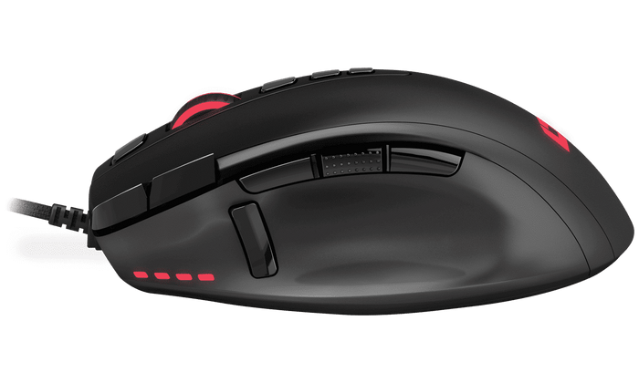

meine Lioncast LM25 ist bei einem Getränkeunfall angefeuchtet worden und eine der seitlichen Daumentasten ist jetzt verklebt und lässt sich nur sehr schwerfällig betätigen.
Meine Tastatur konnte ich auseinanderbauen und reinigen, aber meine Maus bietet mir diesen Luxus nicht.
Gibt es eine Möglichkeit den Schalter einer Maus zu reinigen, ohne diese zu öffnen?
Ich habe keine Ahnung wie man diese öffnen könnte.
Es handelt sich um die mittlere der drei Daumentasten auf diesem Bild.
Danke schon mal für eure Hilfe!
