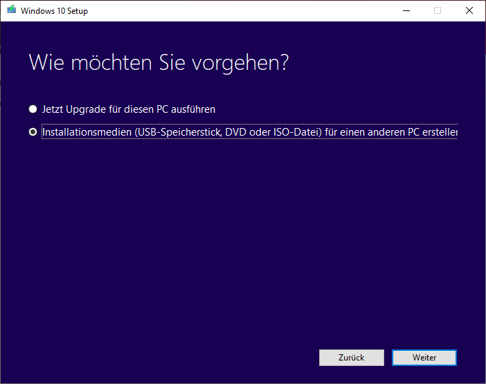

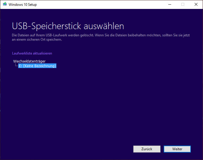

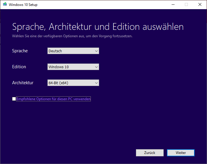

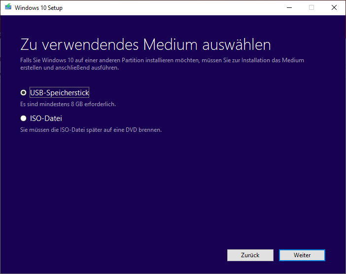

Den Rat, das Media Tool zu verwenden habe ich ja schon in dem Beitrag gepostet, der im Aquarium gelandet ist.
Laut Mod lenke ich ja vom Thema: USB Stick unter Linux erstellen ab.
Dabei will der TE in 1. Linie erstmal irgendwie Windows 10 haben.
Grobold schrieb:
Windows auf dem PC, egal ob mit oder ohne Linux.

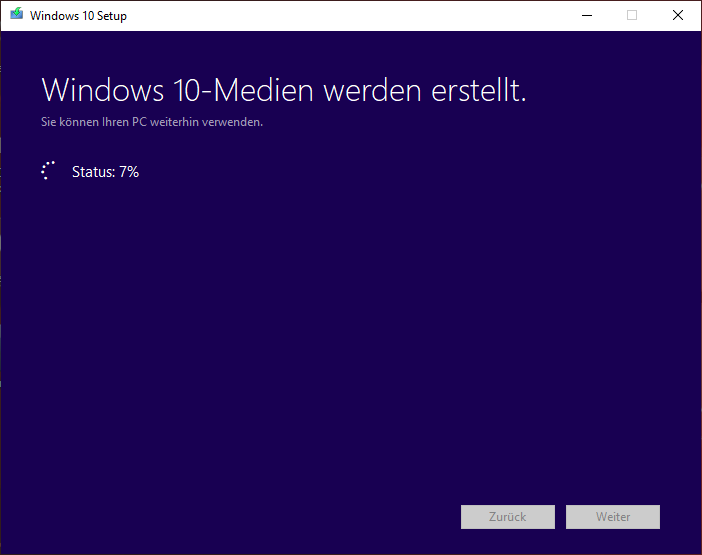

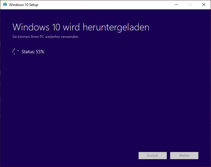

Dabei hätte man längst den Tipp Windows 7 oder 8.x installieren und dann das aktuelle Windows 10 Media Tool nutzen, geben können.
https://www.microsoft.com/de-de/software-download/windows10
Ist doch viel einfacher als mir oder auch dem TE zu erklären, wie man Ventoy, Rufus usw. verwendet.

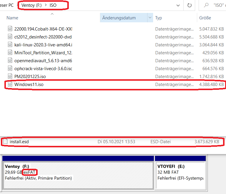

Das MCT erstellt ein ISO mit einer ESD, nicht WIM. Siehe Screenshot.
Zum Verständnis, im Screenshot sind 3 Fenster auf, unten die Datenträgerverwaltung, die einen Stick zeigt, der mit Ventoy erstellt wurde, exFAT, kein FAT32. In der Mitte die install.esd einer Windows 11 ISO. Oben der ISO Ordner des Ventoy Sticks mit diversen ISO, eben auch Windows 11. Andere sind ja noch viel größer als 4 GB.
