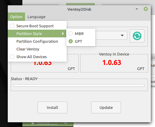

seit nunmehr drei Tagen würge ich an einer Windows 10 Installation herum. Vergeblich probiert habe ich bereits sehr viel, das wohl brauchbarste an Information ist, dass ich beim F12 Menü hängen bleibe. Dort zeigt es mir zwar die USB mit der Windows live Version an, allerdings passiert dann nichts.
Selbiges Manöver mit einer Live Version von Mate führt problemlos zum Erfolg. Am Bios oder dem USB Stick kann es also nicht liegen, was auch für die Formatierung des Sticks gilt. Bei Windows habe ich vorschriftsgemäß auf NTFS formatiert.
Erstellt habe ich die Live Version jeweils mit dem systemeigenen Programm von Ubuntu/Mate, und um ganz sicher zu gehen habe ich es auch noch mit Unetbootin, woeUSB (beide ergebnislos) und Ventoy versucht, wobei Ventoy ein windows-blaues Bootfenster kam. Mehr aber nicht.
So und jetzt stecke ich fest und weiß nicht mehr, wonach ich suchen soll. Wäre dankbar um ein paar Tipps, wie ich das Ding endlich zum laufen bekomme.

Ach, ich glaube, das Problem gefunden zu haben: Die Installationsdatei für Windows ist ca 1GB zu groß für FAT32, weswegen die Datei bei mir immer abgeschnitten war. Scheint sich um ein bekanntes Problem zu handeln: https://www.borncity.com/blog/2019/08/31/windows-10-und-die-iso-fat32-uefi-falle/

Ventoy hatte ich auch schon probiert. Das bleibt ebenso beim Bootvorgang hängen.
Inzwischen habe ich das Problem aber "gelöst", indem ich Windows 8.1 installiert habe. Das ging reibungslos und war (wie ich mir auch bei Win 10 erhofft hatte) in unter 30 Minuten durch. Mal sehen, ob ich jetzt ein Update für das Nachfolgesystem bekomme....
⚠️⚠️Fazit: Wer nur Linux zur Verfügung hat, für den ist die Installation von Windows 10 per selbst gemachtem Installations-USB-Stick unmöglich. ⚠️⚠️

Das Problem trat nämlich erst dann auf, als die install.wim der Windows 10 ISO größer als 4GB wurde, da das die Möglichkeiten von FAT32 sprengt. Zunächst war die ISO kleiner, wuchs dann wegen der vielen Updates darüber hinaus. Ich vermute mal, dass du es das letzte Mal versucht hast, als die install.wim noch kleiner als 4GB war.
Das Problem mit mehr als 4 GB großen Setup-Dateien von Windows auf FAT32 ist bekannt. Du hast es ja zu borncity verlinkt.

Wenn du kein Windows zur Erstellung hast, aber Linux. Ventoy: https://www.ventoy.net/en/download.html
Das "kreiert" einen Stick. Danach muss man nur das ISO als Datei in die entsprechende Partition kopieren. Dort kann man mehrere ISO ablegen, die tauchen beim Boot über F12 dann alle auf. Du wählst Windows 11 oder 10. Hier mit Bildern. https://www.computerbase.de/downloads/systemtools/festplatten/ventoy/

Ventoy habe ich eingehend getestet. Damit besteht das exakt selbe Problem, weil das Programm auf dem Stick läuft und einmal auch die ISO zu groß ist für FAT32, was zu Lesefehlern führt und dann noch, weil die ISO dort entpackt wird und daraus u.a. die >4GB große install.wim erzeugt wird. FAT32 ist es egal, ob eine zu große Datei auf den Stick kopiert wird, oder ob sie dort entpackt wird. In beiden Fällen kommt es offenbar zu Problemen.
