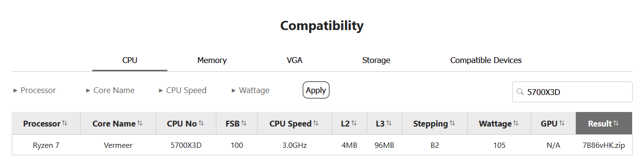

Bist du direkt auf die neueste BIOS Version gegangen oder die hier angegebene?
https://www.msi.com/Motherboard/B450-GAMING-PLUS-MAX/support#cpu

@Kaiba400 Ich kann es mir fast nicht vorstellen, dass es daran liegt. Aber ja, ich würde es mal probieren.
Bei anderen CPUs steht ja explizit "Latest Beta BIOS" dran und das verwirrt mich.
Reaktionen: Kaiba400

Es lag wohl tatsächlich an dem neuestem Bios Update. Seitdem ich es auf die angegebene Version umgestellt habe gibt es keine Probleme!
