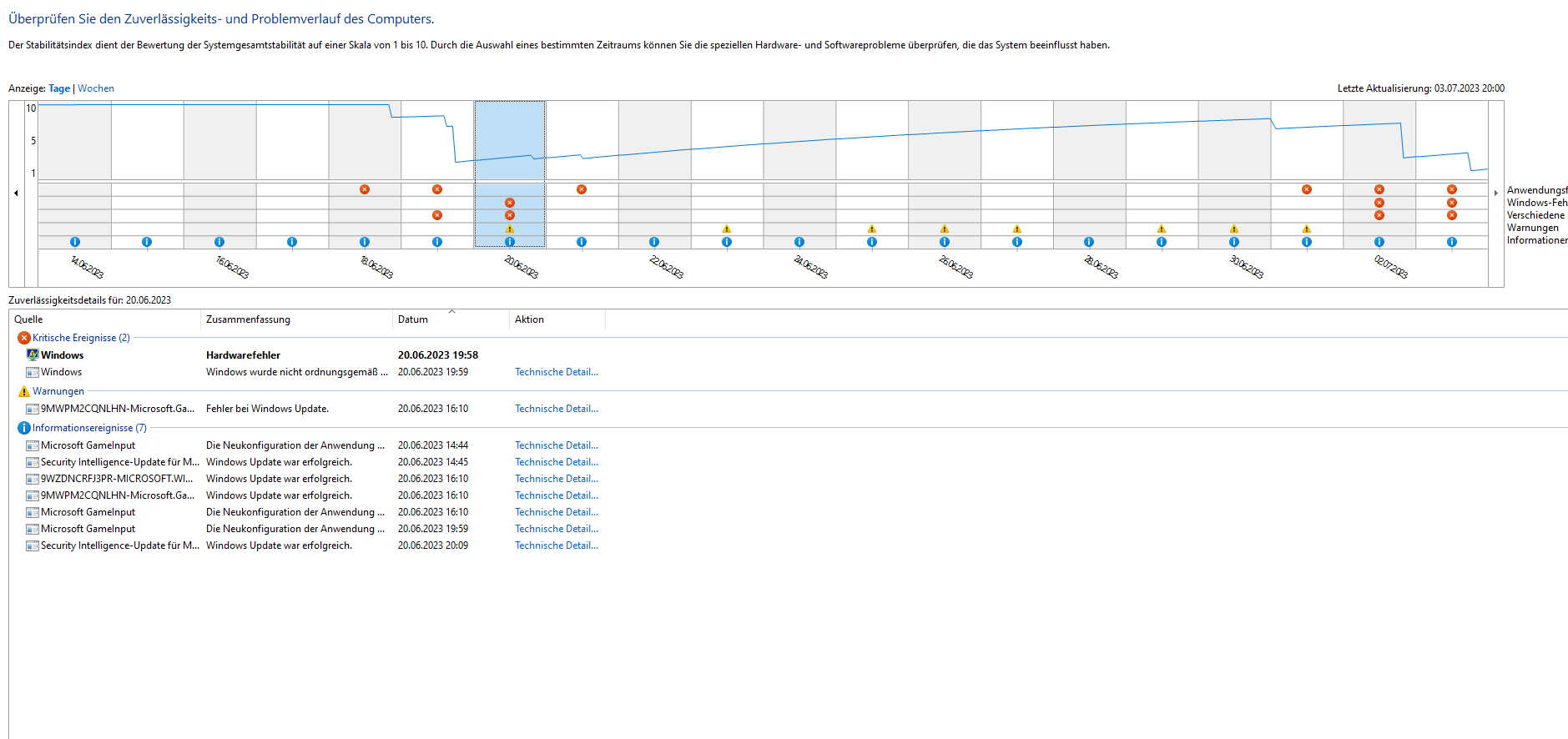

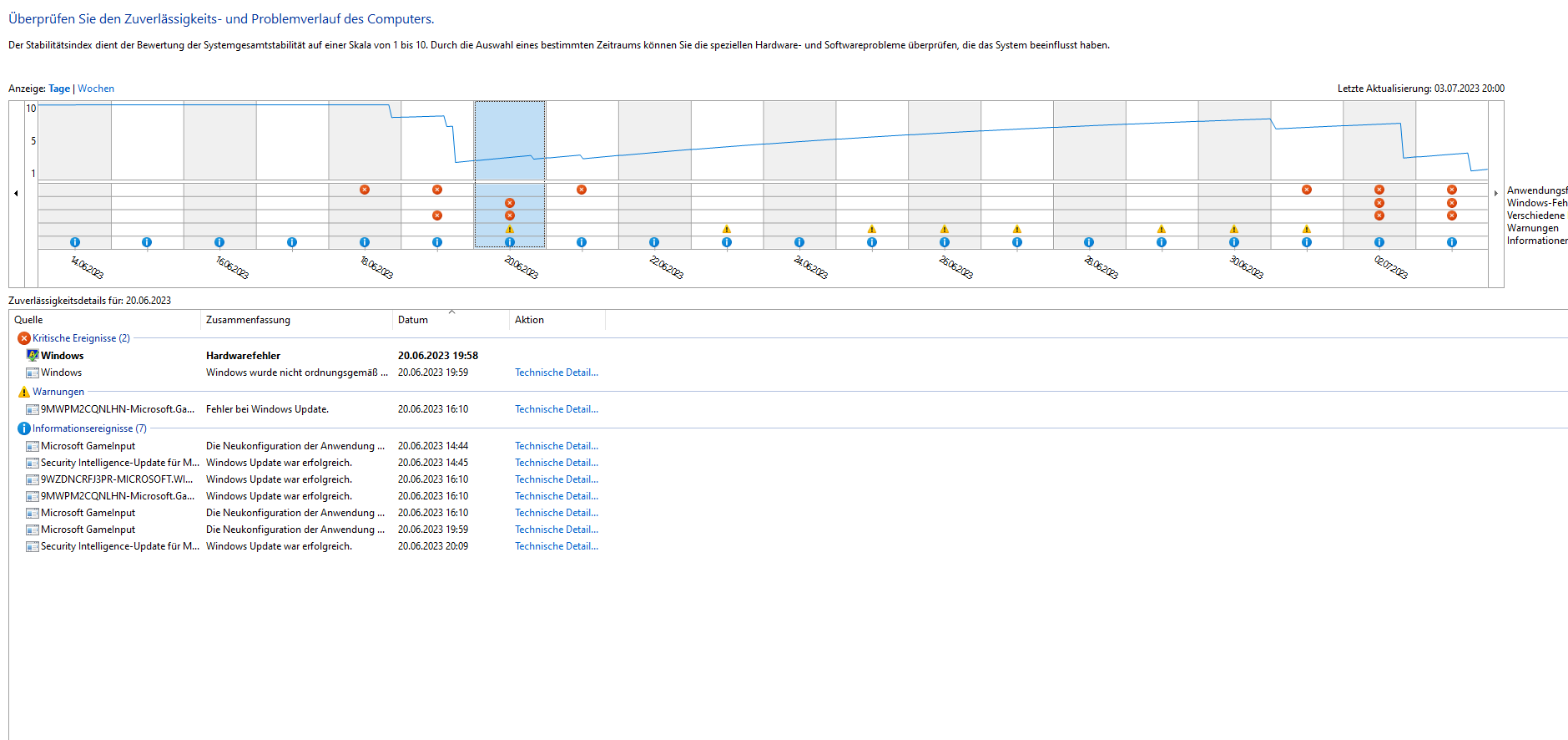

https://prnt.sc/H5Au319MpHd3
Hier der Zuverlässigkeitsverlauf. Der Fehler ist immer der selbe.
Ich probiere es morgen auch noch einmal mit einem Bios-Update. Habe gelesen das der Fehler bei dem Board in verbindung mit der CPU die ich habe solche Fehler aufrufen kann.
der vom 18. und die 3 tage danach koennen interesssant sein.

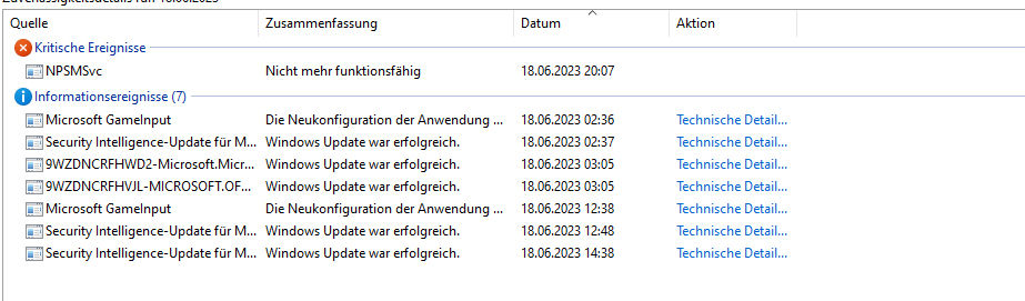

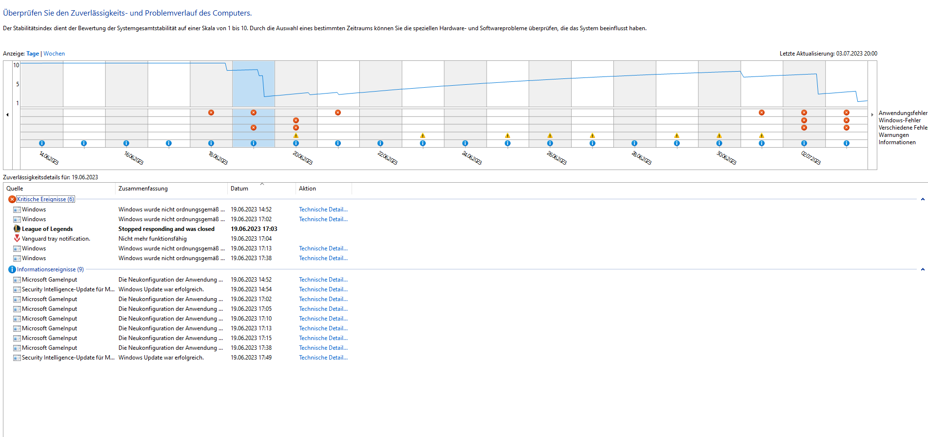

Lad die bilder ruhig hier hoch, dann muss man nicht auf obskure externe Seiten gehen
18 fehlt, 19 doppelt
der tag an dem es los geht ist der interessanteste..
vermutlich hat sich etwas installiert / du hast etwas installiert, was probleme macht. interessant sind da auch die updates am 18. / 19.

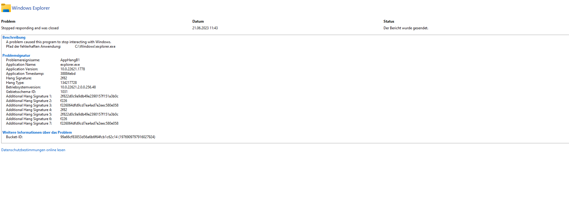

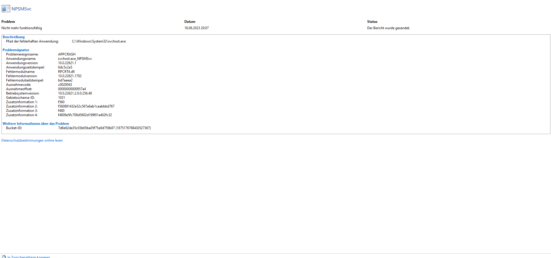

Da ist ein Programm abgestürzt.
Zu diesem Programm gehört rpcrt.dll
Das wiederum gehört zum Betriebssystem ( Remote Procedure Call Runtime ).
Der Eintrag im Ereignisprotokoll wird dir nicht weiter helfen.

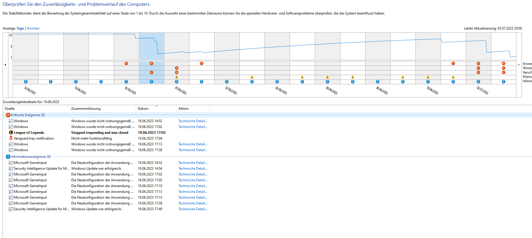

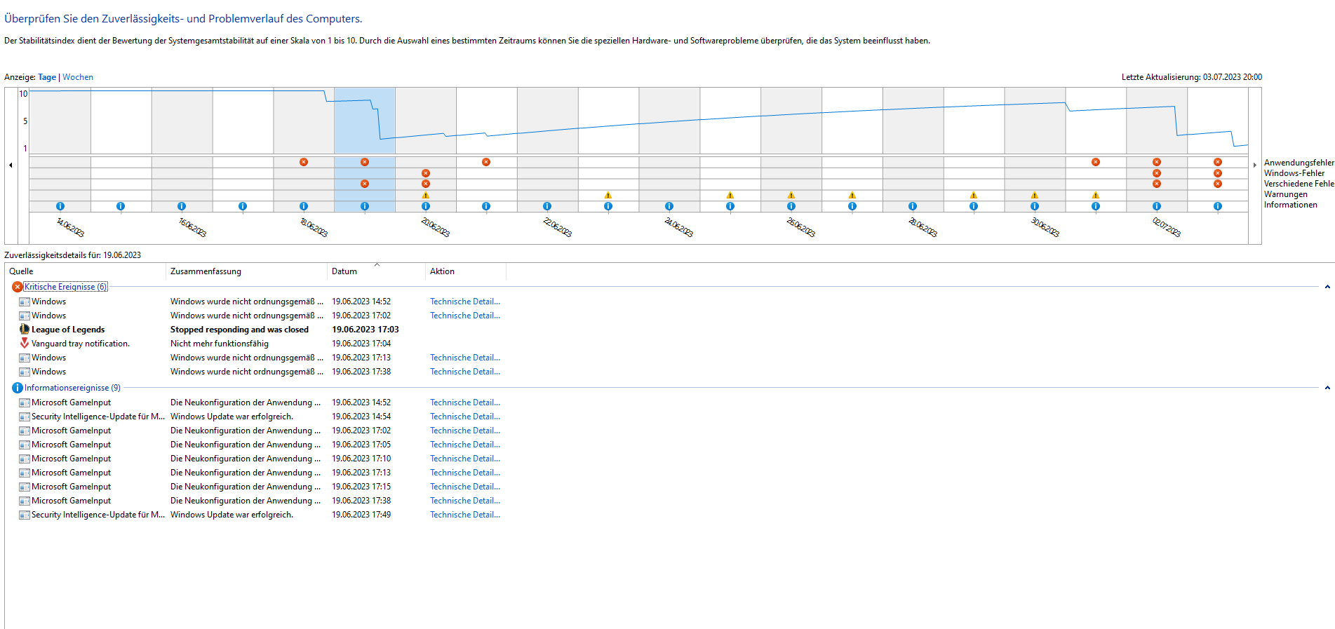

Nun zeig doch mal die Übersicht vom 18. 😅 Haben nun 2x den 19., 1x den 20 und 1x heute
Die einzelprotokolle selbst sind da wirklich kaum interessant.
Interessant ist der Tag an dem es angefangen hat um zu schauen ob es ein software oder Hardware Problem ist..
