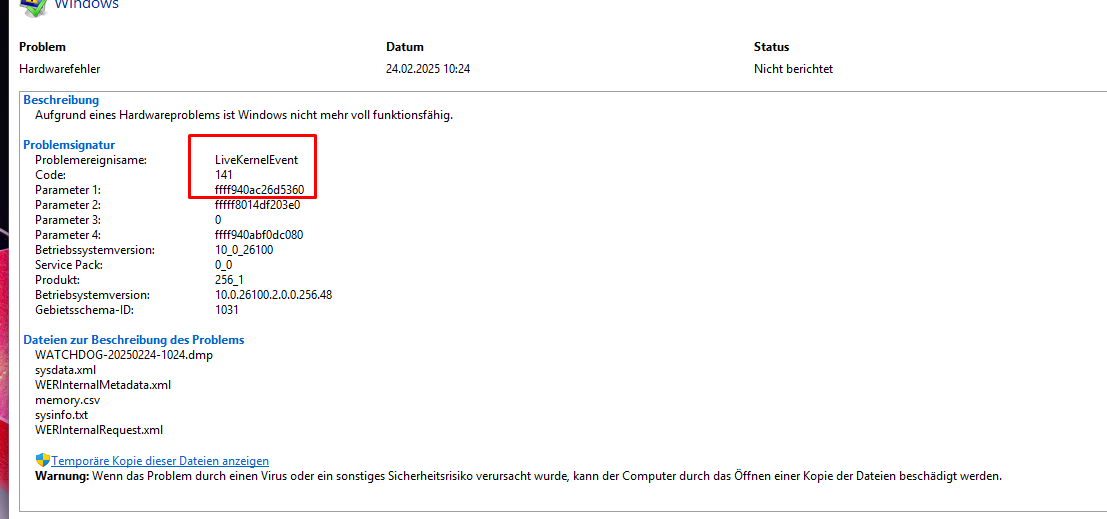

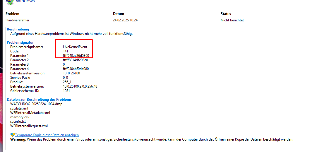

Hallo Leute,
Ich habe seit wochen das Problem das beim Spielen oder beim Bearbeiten Rendern (After Effects) entweder ich ein Blackscreen bekomme (standbild) und dann mein PC sich einfach neustartet oder bei after effects beim bearbeiten ein blackscreen Standbild bekomme und ich dann den LiveKernelEvent 141 Hardwarefehler kriege.

Leider kommt der LivekernelEvent trotzdem..

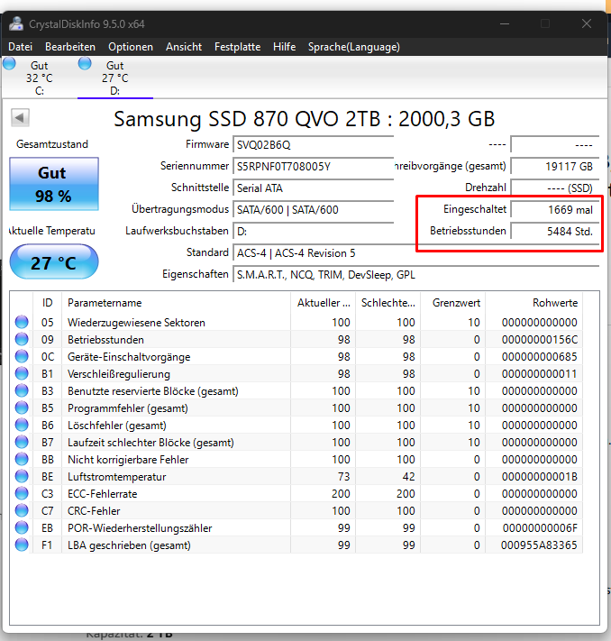

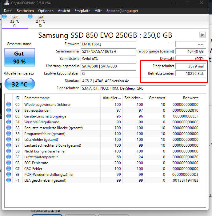

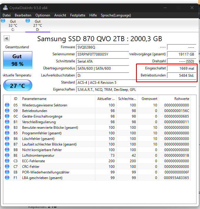

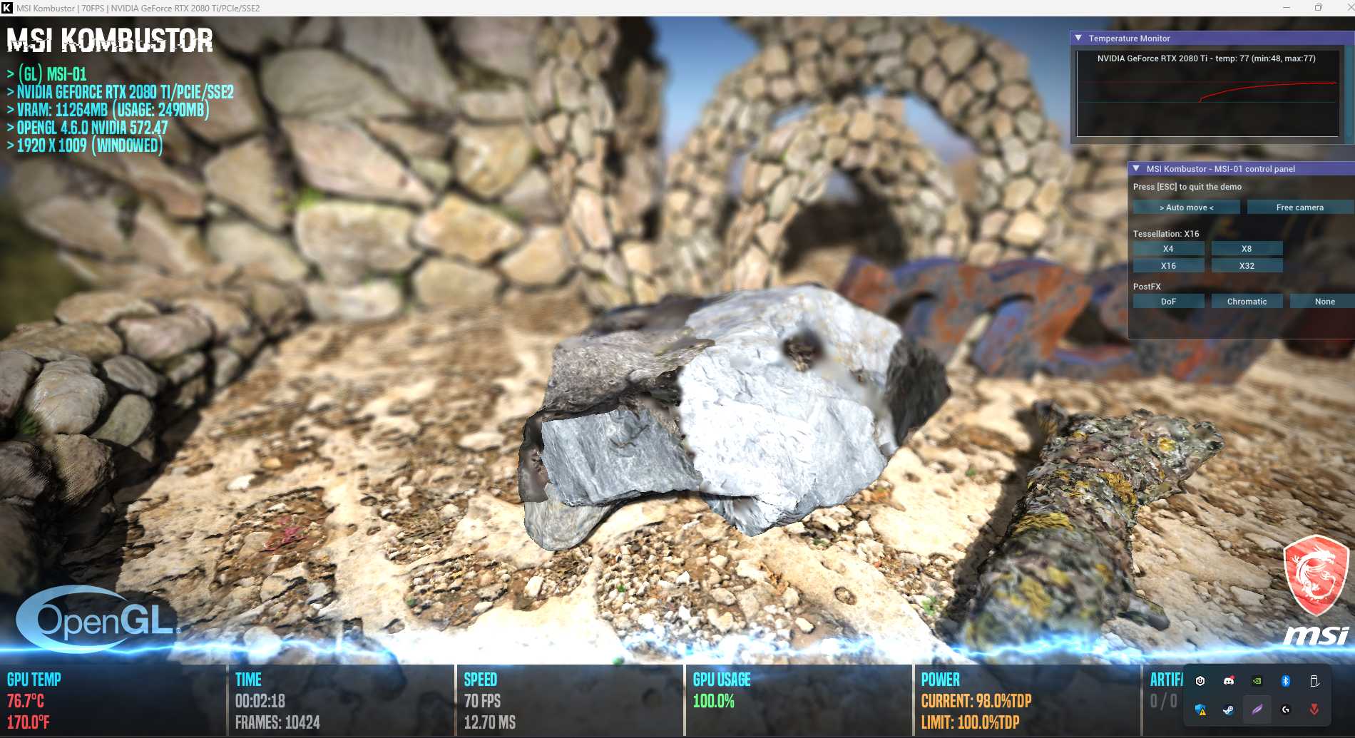

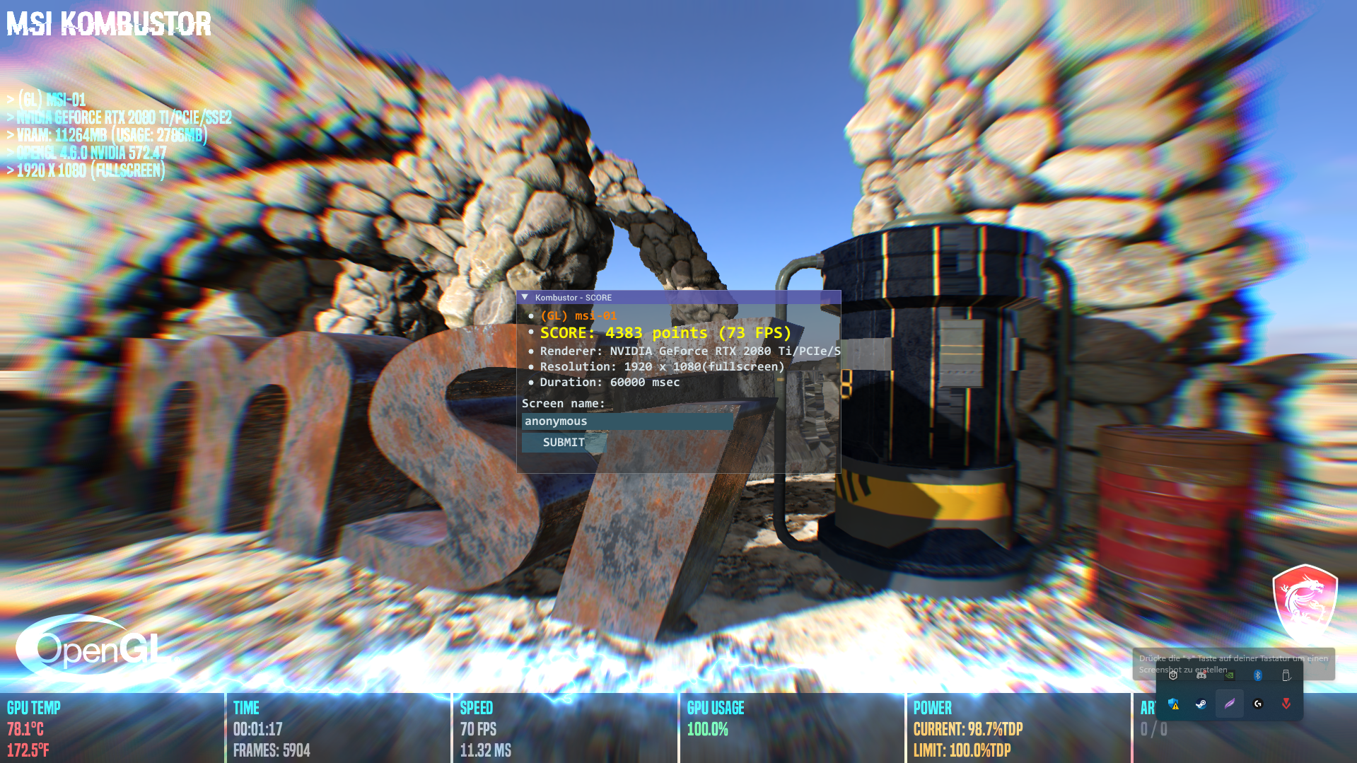

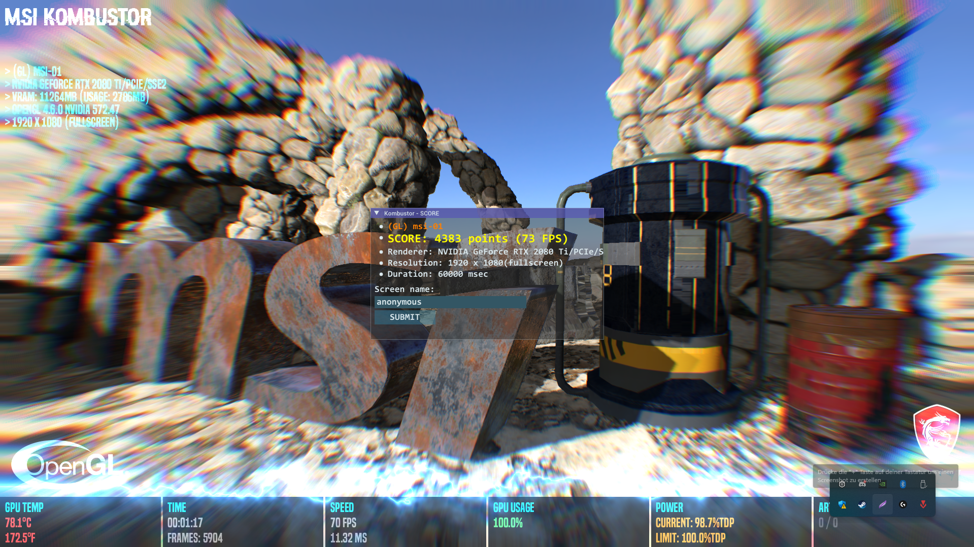

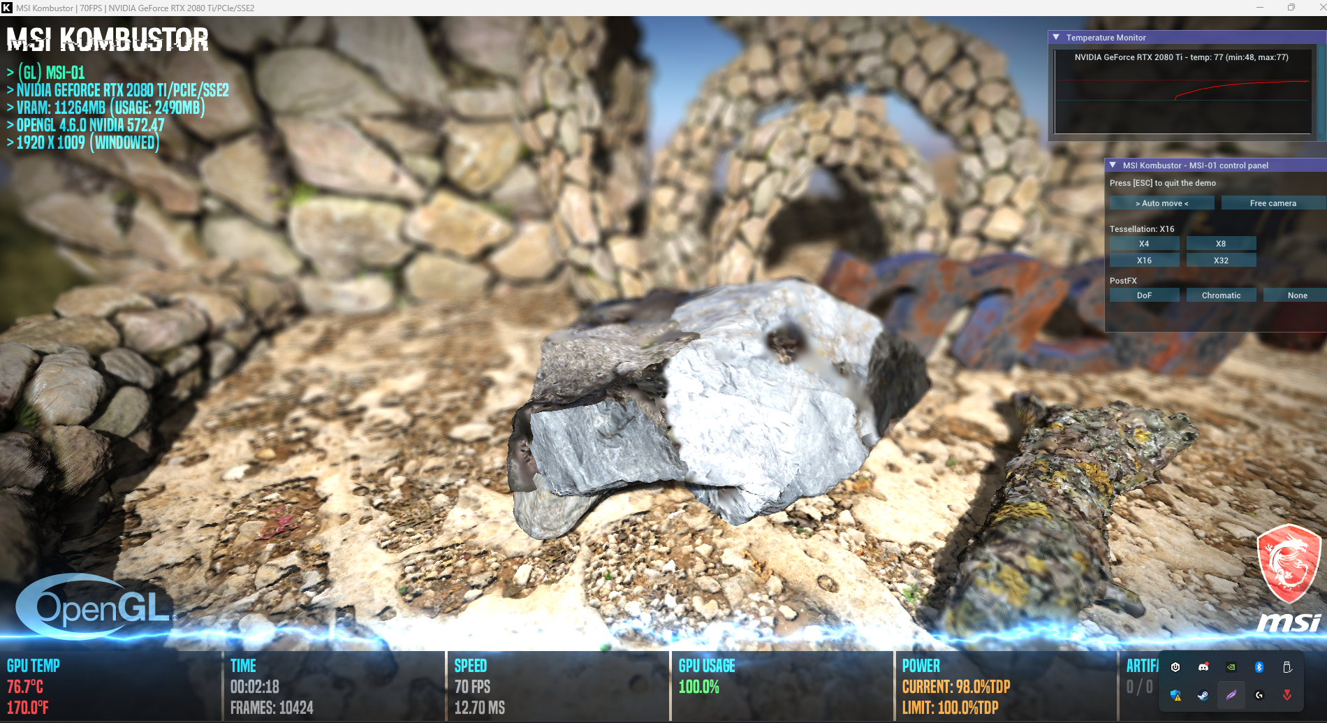

Ich würde in die Richtung der Grafikarte suchen. Treiber sind neu? Mal die Temperatur mit Furmark anschauen.
edit: Bzw. den "MSI Kombustor 4 x64" nutzen, damit lässt sich auch der VRAM der Grafikarte füllen und prüfen.
Ich denke nicht das dass an der GPU liegen wird wenn ich beim bearbeiten bei after effects bin und meine Grafikkarte nicht ausgeslastet ist...

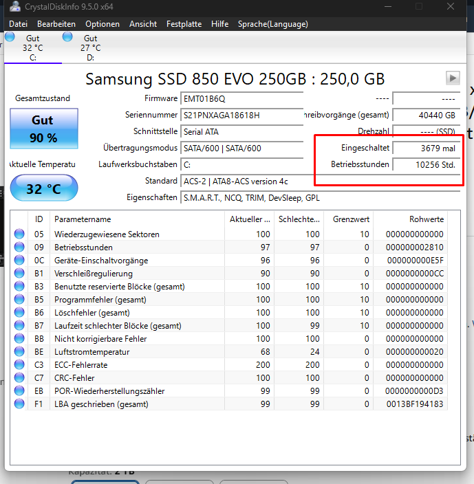

Kann es auch an meine SSDs liegen ? oder an meinem Netzteil? oder ist das ausgenommen ?
Netzteil glaube eher nicht.
Ich hatte selbst mal ein defektes SATA-Kabel, kamen sporadisch blue-screens. Also ein Versuch wäre es wert mal eine SSD abzustecken und für die andere ein anderes Kabel zu testen. Eine defekte SSD hatte ich noch nie und weiß auch nicht wie sich das dann bemerkbar macht.
Dann hätten die SSDs aber garantiert CRC Fehler. Die SMART Werte sehen aber gut aus
