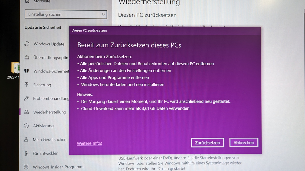

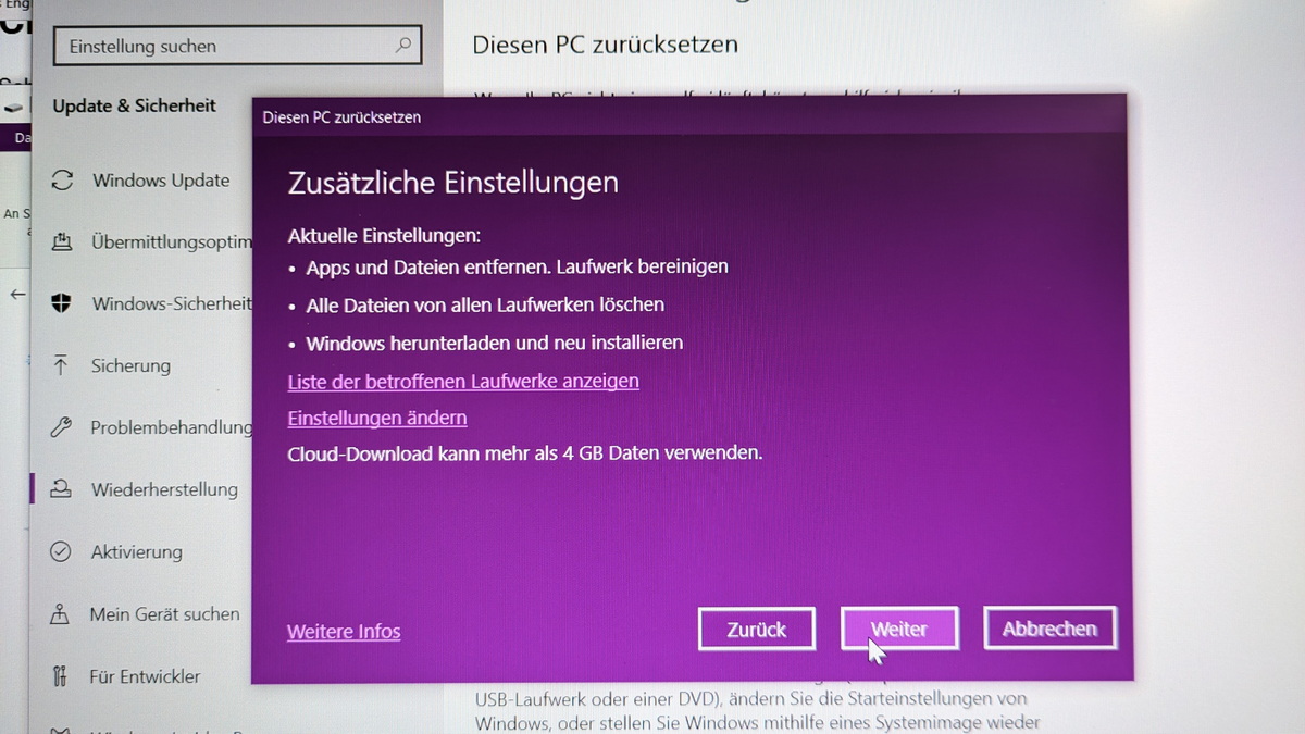

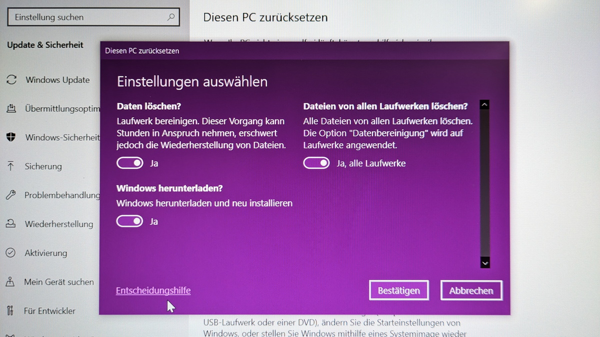

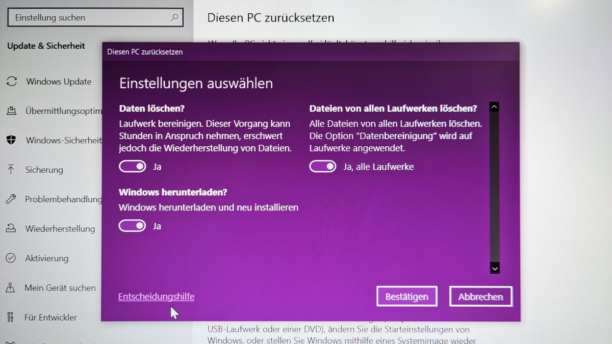

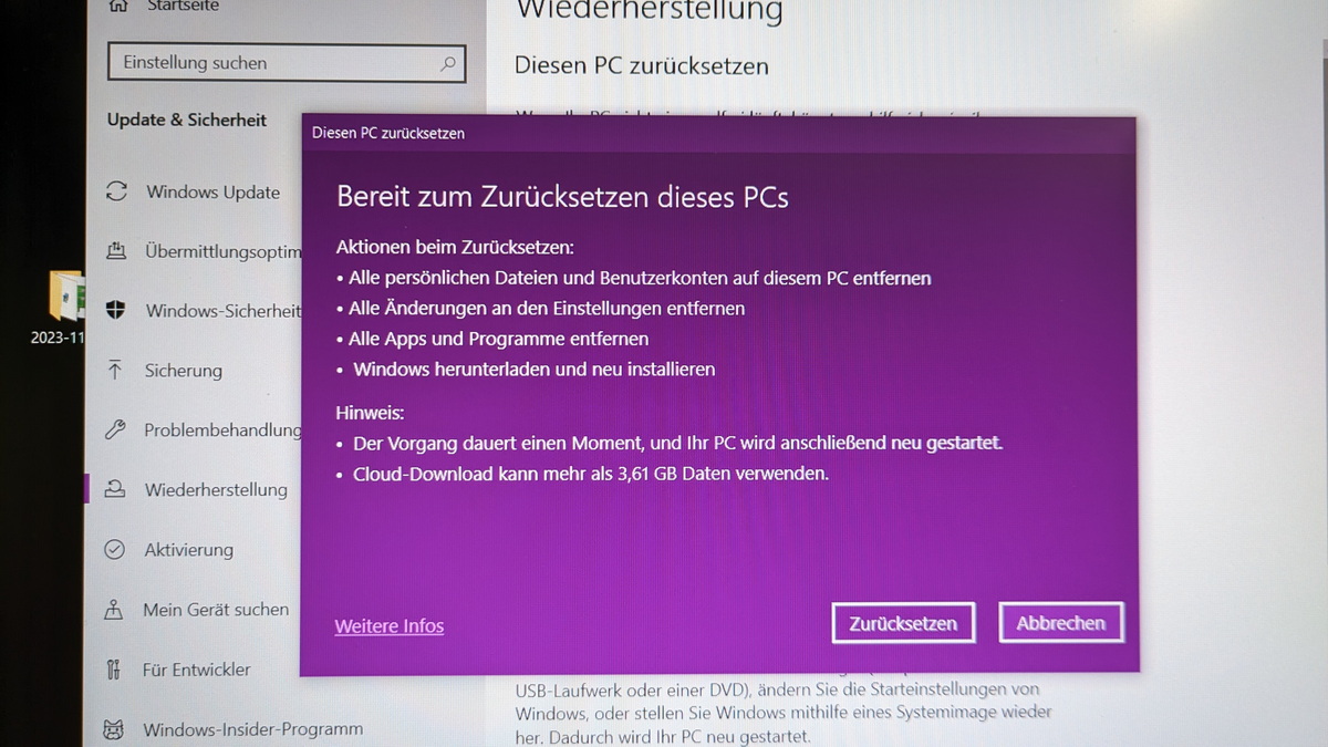

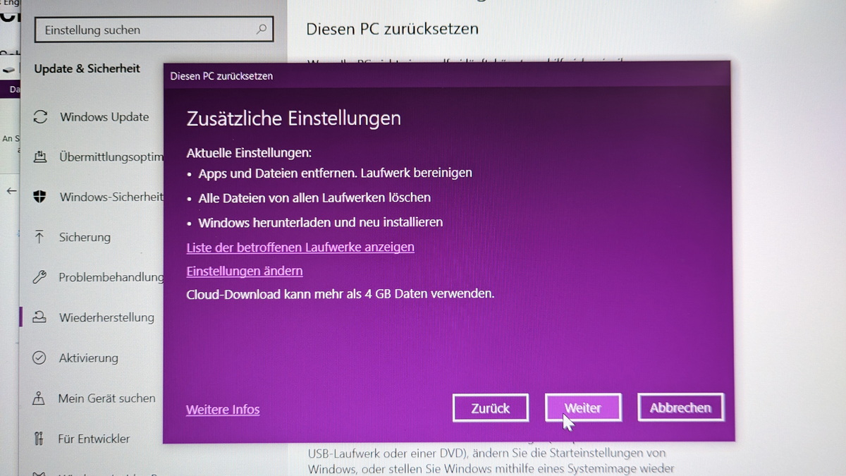

Zurücksetzen läuft – hierüber:
Fortsetzung: siehe Screenshots.

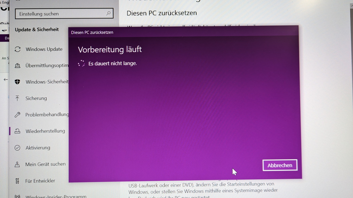

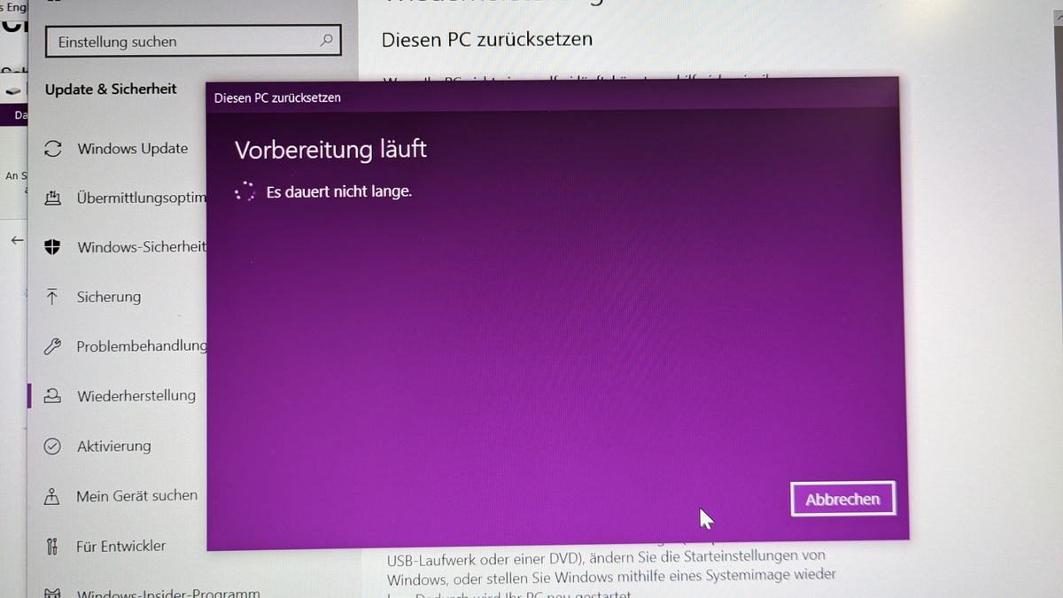

Bei diesem Prozess die Option "Daten löschen" gewählt. Der Hinweis "kann Stunden in Anspruch nehmen" ist ernst gemeint – keine Ahnung, wie lange der Rechner nachts herumgerödelt hat.
Bekam heute morgen diese Meldung präsentiert:
Gesucht & dies hier gefunden: https://www.technewstoday.com/confi...t the message after waiting a couple of hours
... somit [F9] gedrückt.

Danke Euch!
