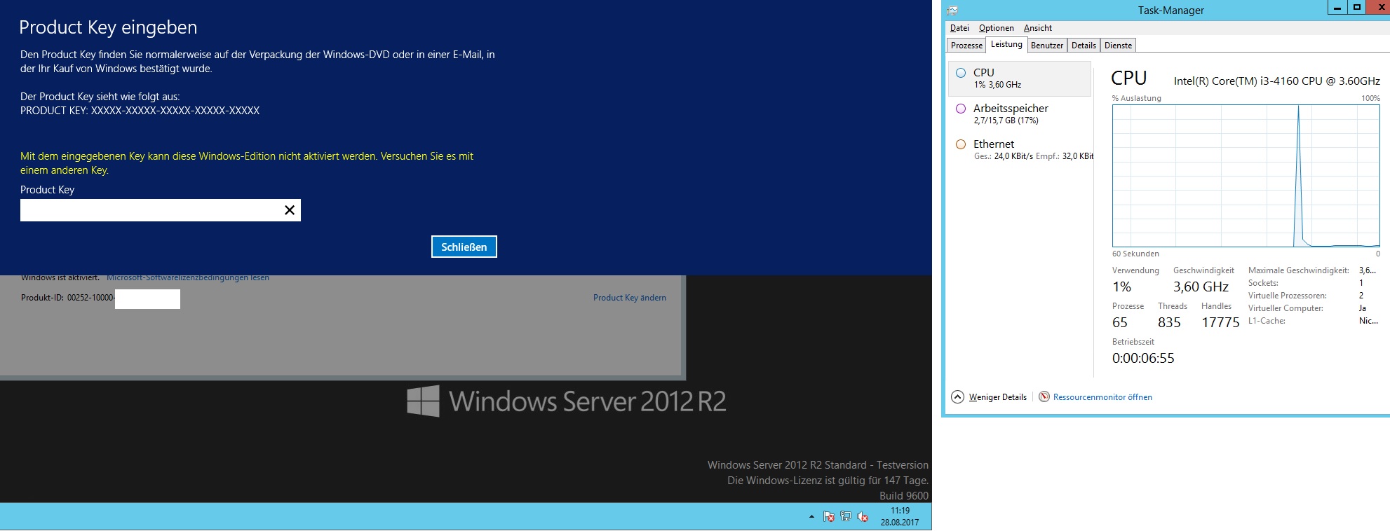

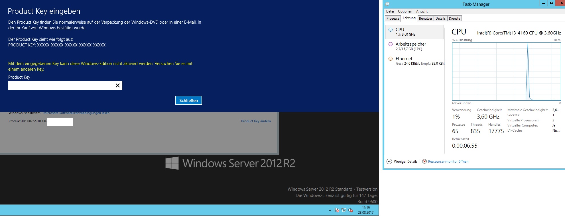

ich habe da es dringend notwendig war einen virtuellen Server via HyperV mit "Windows Server 2012R2 Standard x64 Build 9600" aufgesetzt und erstmal die 160 Tage Testzeitraum genutzt bis gekaufte Lizenz "Windows Svr Std 2012 R2 x64 German 1pk DSP OEI DVD 2CPU/2VM" eingetroffen ist.
Zwecks CPU-Limit:
Beim Aufsetzen waren noch 4 virtuelle CPU'S bei HyperV definiert, nun habe ich den Server heruntergefahren und auf 2 virtuelle CPU's umgestellt und nochmals versucht den Key einzugeben, erfolglos.
...weiß jetzt nicht ob dieser 2012R2 Version bereits eingreift wenn mehr CPU's vorhanden sind oder ob sie sturr auf dem Status beim Aufsetzen (4 virtuelle CPU's festhakt) bzw ob virtuelle CPU's überhaupt zählen, denn das Hostsystem hat ja nur einen i3.
Es kommt nach wie vor die Fehlermeldung:
Mit dem eingegebenen Key kann diese Windows-Edition nicht aktiviert werden. Versuchen Sie es mit einem anderen Key
Wisst ihr was hier das Problem ist und wie ich das lösen kann?
...Server ist bereits komplex aufgesetzt\konfiguriert und ein Neuaufsetzen kommt nicht in Frage.
Screenshots im Anhang!
Vielen Dank im Voraus!

OK ich gehe mal davon aus, dass dein Tag in der Überschrift mit 2008 R2 einfach falsch ist.
Du kannst eine 180 Tage Testversion nicht mit einem Key aktivieren.
Das Produkt muss erneut installiert werden - steht aber bei den Testinstallationen auch bei ;)
Die Lizenz richtet sich übrigens nach Sockeln im System und davon hast du nur einen.
Wie viele Threads das System hat ist uninteressant.
Was allerdings ein i3 in einem Hyper-V Server zu suchen hat frage ich mich doch ein wenig.
Hi
Also das 2 CPU bezieht sich nur auf 2 Physikalische CPU's.. Wie viele "vCPU" du den VM's zuweist im Hyper-V spielt überhaupt keine Rolle.
Zu deinem Problem:
Ich nehme an, du hast die Evulation (hoffe richtig geschrieben) Version erwischt, diese lässt sich nicht mit einem "normalen" Key aktivieren.
Ergo --> Neuinstallieren mit CD und aktivieren..
Oder Lizenzvertrag mit MS abschliessen ^^
Andere Möglichkeiten kenne ICH nicht.. Evtl. jemand anders..?

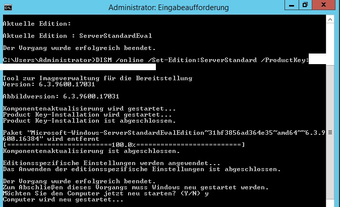

Doch, natürlich kann man eine SERVER-Trial aktivieren. Das ist doch kein Client.
ABER: Die Edition muß natürlich zusammenpassen. Wenn man eine DC-Trial installiert, kriegt man die nicht mit einem Standardkey aktiviert.
Ich habe eigentlich zuvor extra recherchiert, dass man die Trialversion aktivieren kann.
...das wäre auch für viele sehr unproduktiv wenn sie alles neu Aufsetzen müssten.
Befehl "DISM /online /Get-CurrentEdition" mit Ergebnis ServerStandardEval eingegeben.
Befehl "DISM /online /Set-Edition:ServerStandard /ProductKey:__/AcceptEul erfolgreich mit Ergebnisbefehl "Microsoft-WindowsServerStandardEvalEdition.... entfernt" eingegeben
Jetzt habe ich neugestartet und hat geklappt.
