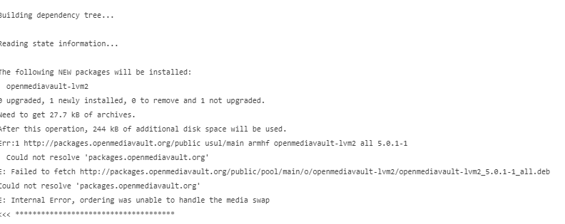

ich versuche LVM auf einem OMV System auf dem Raspberry zu installieren, aber die Installation wird mit Fehler abgebrochen... Woran kann das liegen ?
Sieht nach nem DNS Problem aus, dein Paketmanager kann die URL nicht auflösen.
Kannst du auf dem Pi nach draußen pingen (google.de o.Ä)?
Ja, ich habe auch OMV manuell installiert, also ein Raspian-Light über die SD-Karte und dann über die Kommandozeile OMV installiert. Das ging auch problemlos
Dann probiere doch einmal auf der shell ein "nslookup packages.openmediavault.org"...
