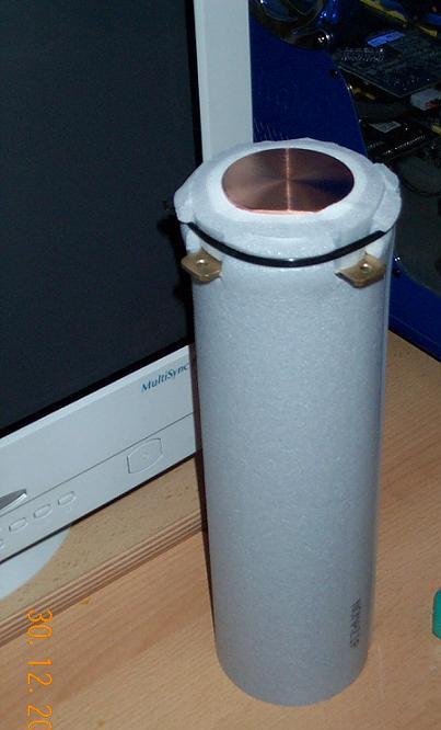

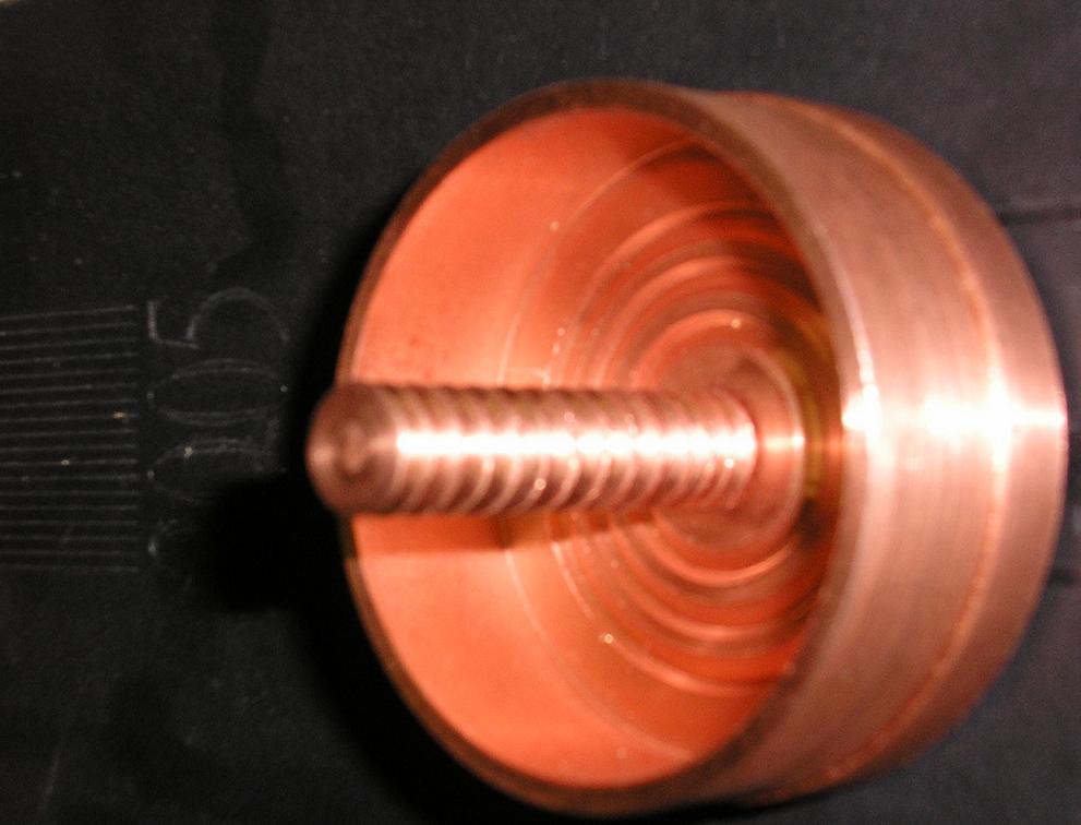

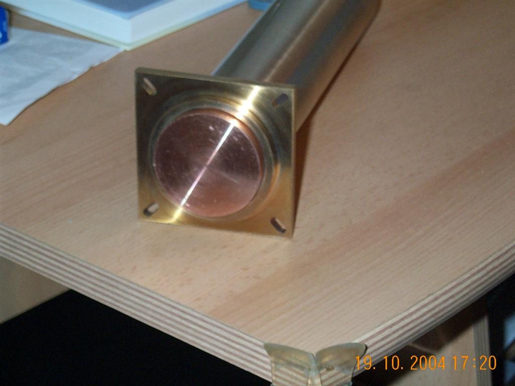

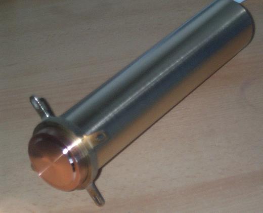

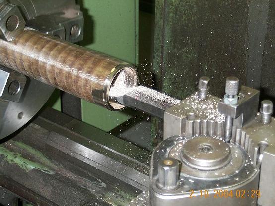

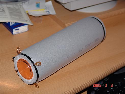

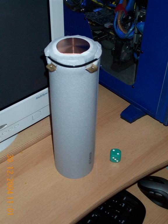

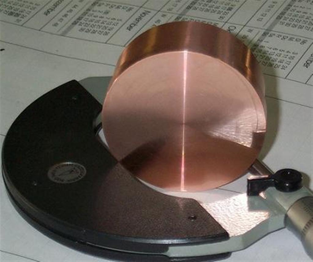

Da sind meine aber nicht viel schlechter und bestimmt billiger:D

@ Otter
Deine Kühler sehen wie kewler aus :D
@Topic
Die Preise für die Kühler sind schon gesalzen!
Hi,
ja das mag schon sein, nur leider geibt es noch keinen Shop wo du die Dinger vertreibst, oder :evillol: .
Hast eben Glück das du mit soetwas zusammen arbeitest und außerdem hat das ja auch nicht jeder ist ja dein Eizelstück :D .
Gruß Raberduck
Sind mittlerweile schon 5 Einzelstücke.:D
Der Obere von denen sieht schon nicht schlecht aus das Eckig- polierte aber ist der zu massiv.
Wenn der Kühler zu dickwandig wird gibt es probleme, man kann die tiefste Temperatur mit der man Arbeiten will nicht so gut steuern. Heißt man kippt mit Gefühl LN nach wenn dieses plötzlich durchzieht geht die Temp plötzlich in ein bereich wo nichts mehr geht . Ab -140 °C wird es kritisch da muß schon sehr viel Vcore an der CPU anliegen um das abzufangen und dann geht nichts mehr. Zudem braucht es dann unheimlich lange um wieder Starten zu können, das geht erst wieder so ab - 50 °C und bedeutet sehr viel Wartezeit;)
Da haste vollkommen recht ein Shop wird es nicht, wär mir zu stressig. Wenn dann würd ich nur aus Spass fertigen und nur für besondere Leute;)
Könnt nee Marktlücke sein für Intusiasten:D

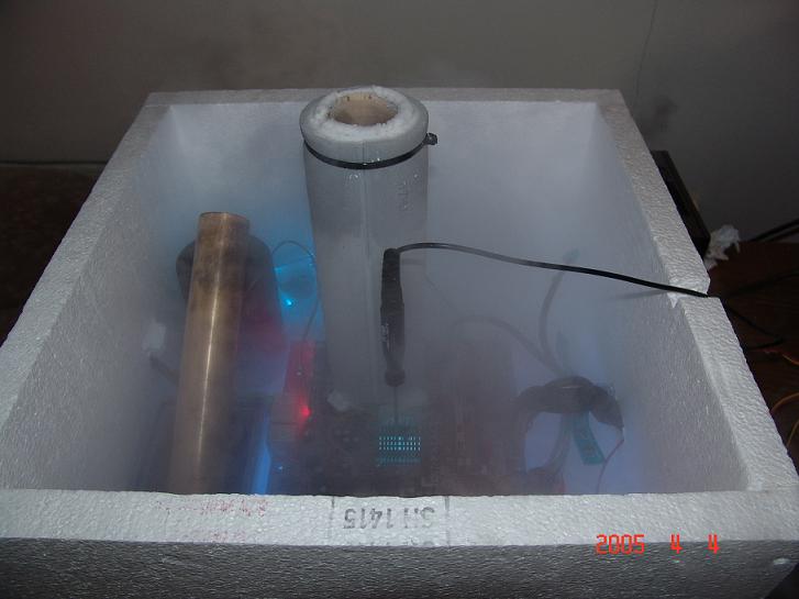

Leute das ganze Thema hier hat mich auf eine Idee gebracht.
In DE sind Versuche mit LN ja recht rar. Also meine Idee ich kurbel das ganze ein wenig an oder hoffe das es funktioniert.
Mein Plan.
Ich Baue derzeit noch ein paar Kühler auf der Arbeit und habe mir Material für weitere
ca. 50 St. gesichert. Ich habe die möglichkeit Kühler jederzeit Kühler Herzustellen, durch meine Position in der Firma und kontakt zu Firmen in der Umgebung.

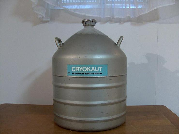

Also den Dewar welcher das größte problem darstellt wird gegen eine Leihgebür+Pfand (wieviel noch offen) verliehen. Da die Firmen nur gebinde ab 20Kg liefern sind solche Dewars sau Teuer und mit anlieferung werden da schnell 300-400€ nötig. Mit Dewar kann man es hohlen oder nur den LN + Anfahrt da ist man so bei 100-150€ das geht dann noch.
Kühler stell ich mit angefragten Sockelhalter-Isolierung und Verschraubung her. Preis noch offen aber sehen 1A aus und meine Erfahrung fließt voll mit ein.
Auch Sonderanfertigungen sind möglich.
Temperaturfühler wird mitgeliefert und eine kleine Anleitung wobei eine Detalierte oder im Rhein-Main Gebit meine Anwesenheit ggf. möglich ist.
Eine Kühlbox aus Styrodor mit LN Kühlakkus um alles zu kühlen wird das Angebot abrunden und dadurch wird alles schön runter gekühlt.
Was haltet ihr davon, ich werde mal eine Pallete anbieten so denke ich das ich bis in 2 Wochen das stemmen kann.
Hier mal ein paar Bilder von den Sachen

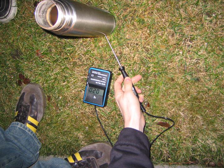

Dewar, Thermoskanne zum umfüllen mit Temp-Fühler. Kühler und Kühlbox.

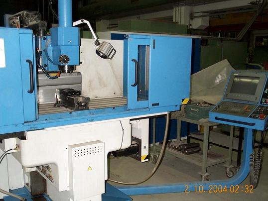

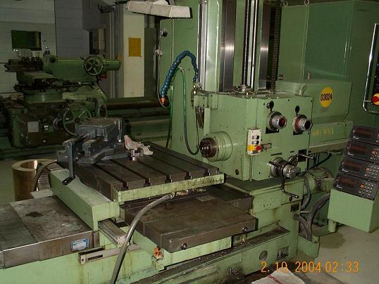

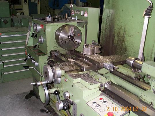

Meine Möglichkeiten.

Und Leute was haltet ihr davon
Nette Idee!
Mach doch gleich nen online Shop auf ;)
Eine gesteuerte Drehmaschine wäre evtl. von vorteil!
Mit was willst den Kupferzylinder dann füllen?
Trockeneis oder flüssigen Stickstoff?
Und design den Kühler so das man vllt. das Küpferrohr weckschrauben kann und stattdessen einen Lüfter montieren kann so das man nicht ewig herumwerkeln muss bis alles montiert ist...
MFG
Das problem ist ja der Transport, ist Gefahrengut und darf also so nicht einfach mit füllung verschickt werden. Der Dewar sieht gut aus, wo hast du den her
