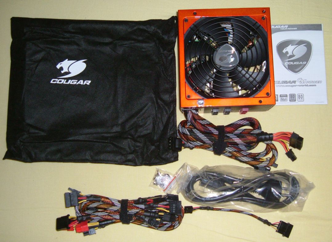

Cougar CM 550W

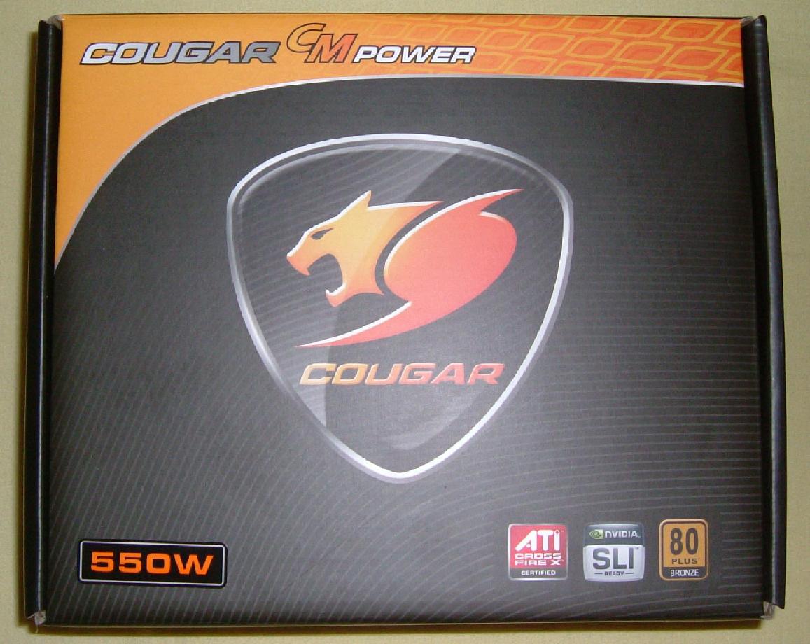

Wer einen Blick auf die Verpackung des Cougar wirft, erlebt keine allzu große Überraschung: wie üblich wird das Netzteil im Pappkarton ausgeliefert, der in markentypischen Schwarz- und Orange-Tönen gehalten ist – was, wie ich finde, recht hübsch ist. Außerdem befinden sich an den Seitenflächen einige grobe Hinweise zur verwendeten Technologie, technischen Daten, und die vorhandenen Anschlussarten. Auf die jeweilige Anzahl an Anschlüssen hat man dagegen verzichtet, was sich wohl damit erklären lässt, dass der Karton auch für die größere 700W-Variante verwendet wird – wie sich der Tabelle mit den Ausgangsleistungen unschwer erkennen lässt. Für Ladenkäufer wären diesen Information durchaus interessant gewesen.
In der Verpackung befinden sich - neben dem Netzteil selbst – folgendes:
- die abnehmbaren Kabel
- das Handbuch
- 4 Montageschrauben
- 2 Klett-Kabelbinder
- ein Cougar-Aufkleber
- eine Stofftasche, in der sich das Netzteil befindet und die später als Behälter für nicht benötigte Kabel dienen kann, sowie
- ein Kaltgerätekabel.
Das Handbuch bezeichnet sich selbst als Kurzanleitung – und das nicht zu unrecht, ist es doch vielmehr ein einzelnes Faltblatt, das bei vollständiger Entfaltung DIN A3-Format erreicht – eine Seite deutsch, die andere englisch. Etwas mehr Liebe hätte man schon erwarte können, aber immerhin finden sich hier alle nötigen Informationen zu Einbau und Betriebsbedingungen. Mit etwas Wohlwollen könnte man HEC ja auch unterstellen, die Anleitung mit Blick auf den Umweltschutz entworfen zu haben.
Die Kabelbinder sind im schlichten schwarz gehalten, aber immerhin an sich schon eine nette Dreingabe.
Selbst beim Kaltgerätekabel verzichtet HEC nicht auf ein bisschen Individualität – der netzseitige Stecker ist gerade, also nicht abgewinkelt, wie man es meistens sieht.

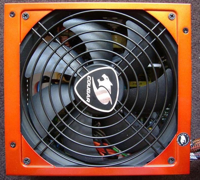

Nun zum Netzteil selbst. Dass dieses orange ist, sollte inzwischen jeder Interessierte mitbekommen haben. Oder ist es das überhaupt? Wie genau die Farbe wirkt, hängt von Betrachtungs- und Lichteinfallswinkel ab. Vom knalligen Bonbon-orange bis zum dunkelroten Einschlag ist dabei alles möglich. Gleichzeitig hat der Lack einen deutlichen Metallic-Look, und wirkt recht kratzerresistent. Nun kann einem die Farbe gefallen oder nicht, an der Qualität des Lacks habe ich zumindest nicht zu bemängeln.
Nur bei der Verarbeitung des Gehäuses sind mir zwei unschöne Dinge aufgefallen, für die aber selbst die Bezeichnung „Kleinigkeit“ noch fast eine Übertreibung ist. So sehen einige Kanten leicht unsauber aus, und an der Stelle, wo die beiden Blechteile des Gehäuses sich berühren, sieht man die Isolationsplastikfolie. Elegant ist das nicht – aber dramatisch ist was anderes.

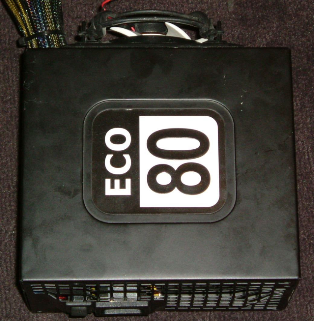

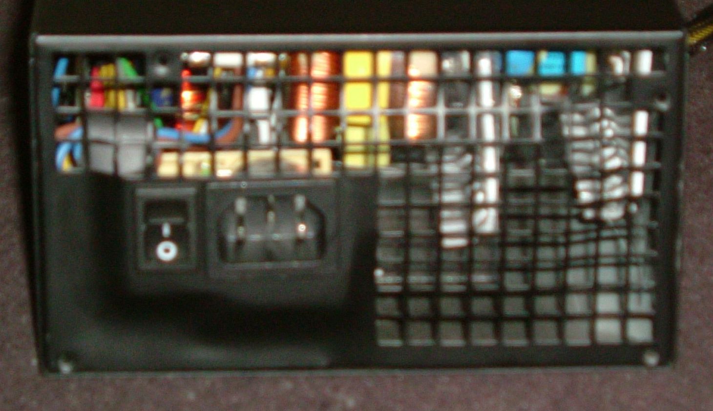

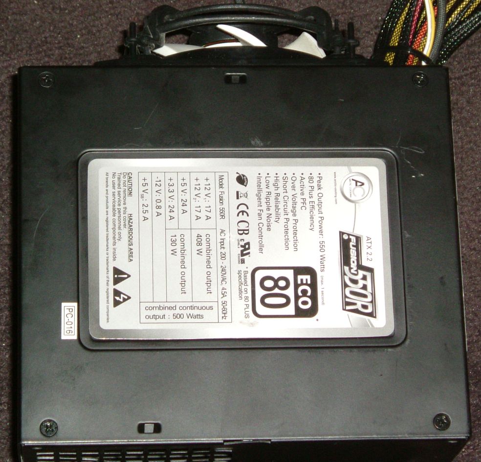

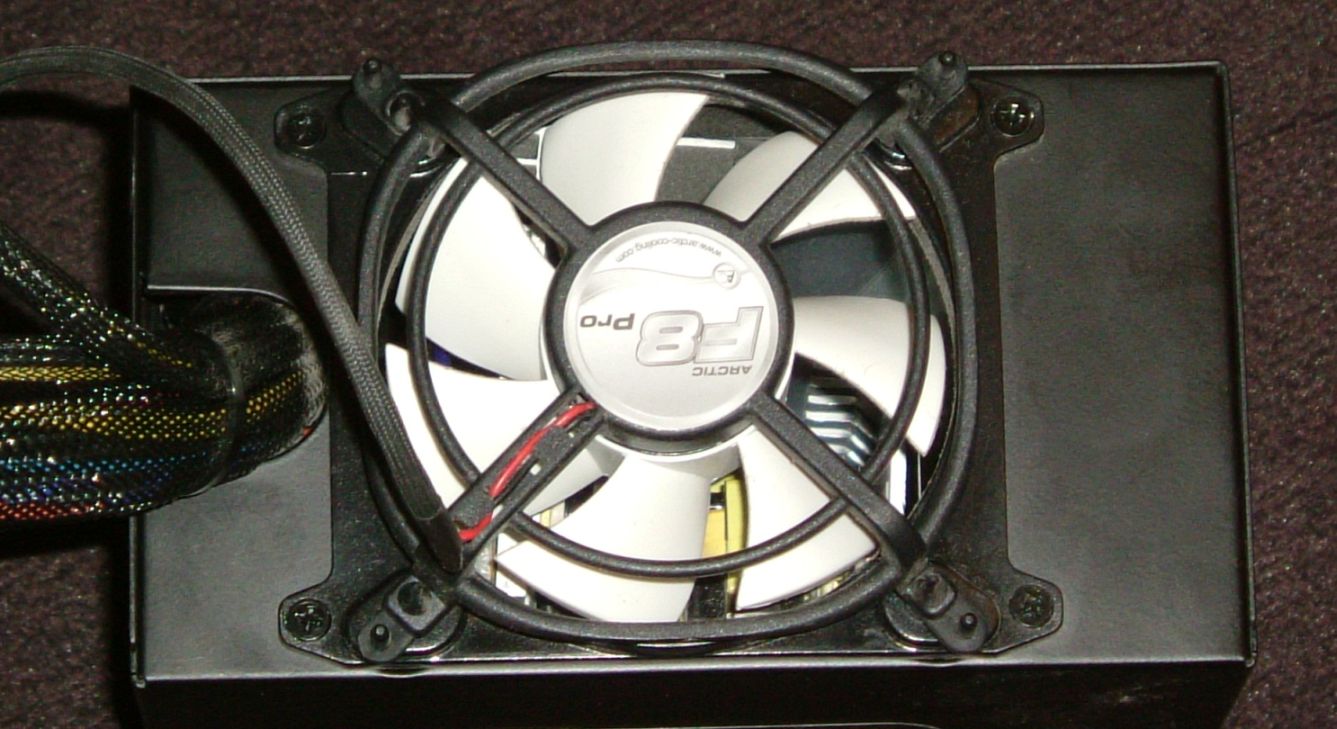

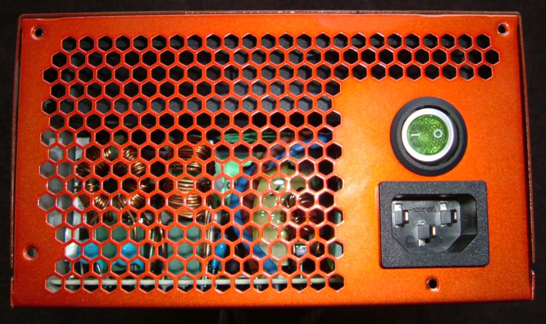

Am Elektronenlieferanten sind mehrere Dinge auffällig. Am meisten dürfte das wohl auf den Lüfter zutreffen, der mit seinen 80mm bei Netzteilen zu einer aussterbenden Art gehört. Gesteigert wird das dadurch, dass er – was noch seltener ist – außen am Gehäuse angebracht ist und dass es sich um ein hauseigenes Modell mit weißen Lüfterblättern und ohne (gewöhnlichen) Rahmen handelt. Aber kann ein derart kleiner Lüfter überhaupt genügend Luftmassen in Bewegung setzen, ohne dabei wie eine Turbine aufdrehen zu müssen? Ob der Lüfter nicht nur physisch, sondern auch qualitativ herausragt, wird sich beim Temperatur- und Lautstärke-Test zeigen. Als nächstes wäre das große „Eco 80“-Logo auf er Oberseite zu nennen. Eco 80? Will da jemand die Lizenz für das 80Plus-Zertifikat nicht bezahlen? Nicht ganz, die Ursache liegt eher darin, dass Netzteile, die ausschließlich für das 230V-Netz ausgelegt wurden, nicht von 80plus.org getestet werden – oder so ähnlich, denn die Prüfanweisung der Organisation würde es eigentlich erlauben. Zudem hat das Baugleiche, aber mit variabler Eingangsspannung versehene Fusion 550RF die Auszeichnung erhalten – falsch ist die Angabe also nicht. Zu guter Letzt sticht das Gitter auf der Rückseite ins Auge – dieses ist nämlich äußerst grobmaschig, was gut für den Luftstrom, aber vermutlich schlecht für die Filterung des Elektrosmogs. Da weiß die Lösung der Konkurrenz schon besser zu gefallen.
Der Lack ist in schlichtem schwarz gehalten, nicht besonderes, aber schöner als das früher verbreitete Einheitsgrau. Besonders robust ist die Farbe aber nicht, nach mehrmaligem Einbau sind viele kleinere Kratzer zu erkennen.
Die Rückseite wollte sich partout nicht scharf auf ein Foto bannen lassen...

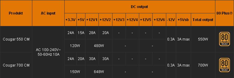

Cougar CM 550W
Hier lasse ich zunächst das Datenblatt sprechen:
Die kombinierte Leistung der 12V-Schienen ist mit 480 Watt für ein 550W-Netzteil recht hoch angesetzt – was bei aktuellen Systemen nur von Vorteil sein kann, da diese vor allem mit eben jener Spannung versorgt werden.
Die Summe der Leistungen der einzelnen Schienen ist dabei höher als die kombinierte – entsprechend einfach könnte
man also mit einem entsprechenden System auch die gesamte Leistung abrufen. Wer wegen der Vergleichsweise geringen Stärke der anderen beiden Spannungsschienen beunruhigt ist, darf sich entspannen: Ebenso, wie die 12V zur wichtigsten Spannung geworden sind, haben die anderen beiden an Bedeutung verloren – zumindest relativ betrachtet.

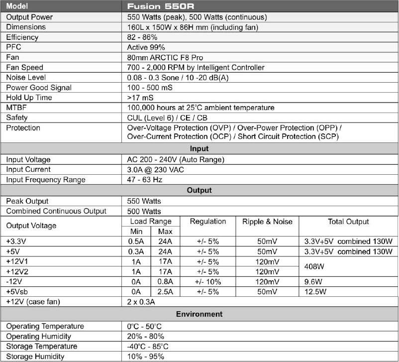

Arctic Cooling Fusion 550R
Die Bezeichnung des Arctic lässt leichte Verwirrung zurück – denn während man hieraus auf die selbe Leistungsfähigkeit wie beim orangen Konkurrenten schließen könnte, bezeichnet sich der Stromgeber doch nur als 500W-Netzteil.
Doch sehen wir uns auch hier zunächst das Datenblatt an:
Hier sieht man also, wie der Hase läuft: die 550 im Namen rührt von der Spitzenleistung her, die Dauerleistung hingegen ist mit 500W angegeben. Eine solche Verfahrensweise ist man von Qualitätsherstellern eigentlich nicht gewohnt, dem unwissenden Käufer tut man damit sicher auch keinen Gefallen – vielleicht sollte man hier die eigene Firmenpolitik noch einmal überdenken. Immerhin ist der Preis auch für ein 500W-Netzteil noch äußerst günstig.
Die Kombinierte Leistung der 12V-Schienen ist ebenso groß wie die Summe der Einzelschienen, dafür kann Strom von einer Schiene auf die andere übertragen werden. Leider liegen die 408W der 12V für ein aktuelles 500W-NT nur im mittleren Bereich.

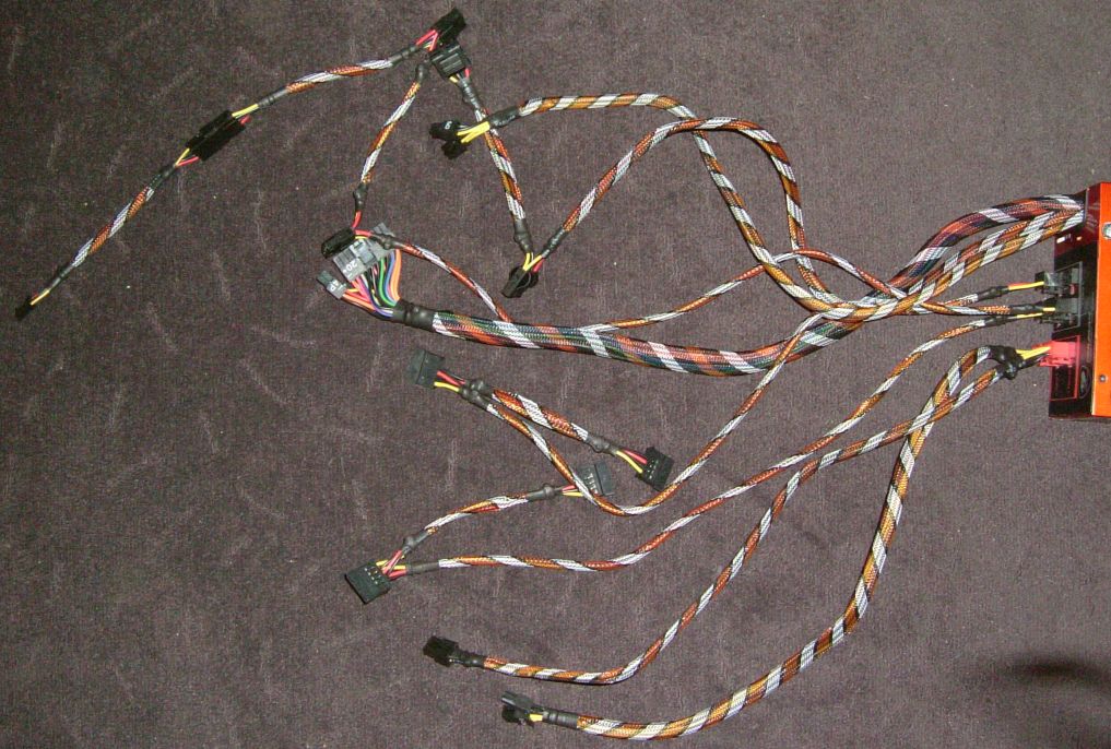

Die Kabel des Cougar sind sämtlich ummantelt – auch hier verzichtet man auf Standardschwarz und setzt mit orange-weiß-schwarzer Kabelkleidung Akzente. Dass diese nicht ganz blickdicht ist, fällt erst bei genauer Betrachtung auf – ein Ergebnis glücklicher Farbwahl, immerhin sind die meisten Kabel schwarz, gelb, orange oder rot. So sind also auch die Kabel optisch äußerst ansprechend.
Sämtliche Kabellängen sind mit Bedacht gewählt, so sollten bei keiner Gehäuse/Mainboard-Kombination Probleme aufkommen. Ob man die Kabel auch verstecken kann, kann ich nicht beurteilen, aber bei vielen Systemen wird es mit dem ATX-Hauptkabelstrang wohl zumindest knapp werden.
Der Anschluss von selbigem hätte etwas komfortabler gestaltet werden können, denn der 4Pin-Strang hängt lose neben dem 20Pin, lässt sich also daran befestigen. So ist beim Einbau mit einem ATX 2.x Mainboard ein wenig Fingerfertigkeit erforderlich.
Die Idee, ein Kabel mit 2 5,25''-Anschlüssen als fest installiertes zu integrieren, sehe ich ambivalent. Sicher sind bei den meisten Systemen auch heute noch derartige Anschlüsse nötig, sei es für Laufwerke, Lüfter, Beleuchtung oder Komponenten einer Wasserkühlung. Allerdings sind Systeme, die ohne diese Anschlussart auskommen, durchaus vorstellbar.
Auch die geringe Anzahl an Sata-Steckern hat mich ein wenig überrascht, 4 Stück können schnell mal zu wenig sein
Die Bestückung an PCIe-Anschlüssen ist ausreichend, um eine Dual-GPU-Karte oder einen kleineren CF/SLI-Verbund zu versorgen, der auch in Sachen Leistungsaufnahme zur PSU passen würde.

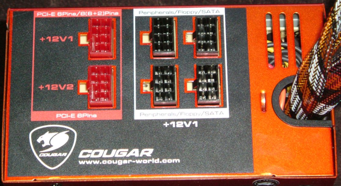

Ein besonderes Augenmerk verdient natürlich das Stecksystem der modularen Kabel.
Hier sind alle Buchsen beschriftet, man weiß sofort welches Kabel wo hingehört. Die netzteilseitigen Stecker der PCIe Kabel unterscheiden sich sowohl farblich als auch physisch von denen der Kabel mit Sata bzw. Molex-Anschlüssen, mit entsprechender Farbgebung von den Buchsen. Falsches Einstecken ist also gar nicht möglich.
Die Beschriftung verrät außerdem, an welche der beiden 12V-Schienen das entsprechende Kabel anschlossen wird, so kann eine optimal gleichmäßige Auslastung geplant werden – Respekt, hier wurde wirklich an alles gedacht.

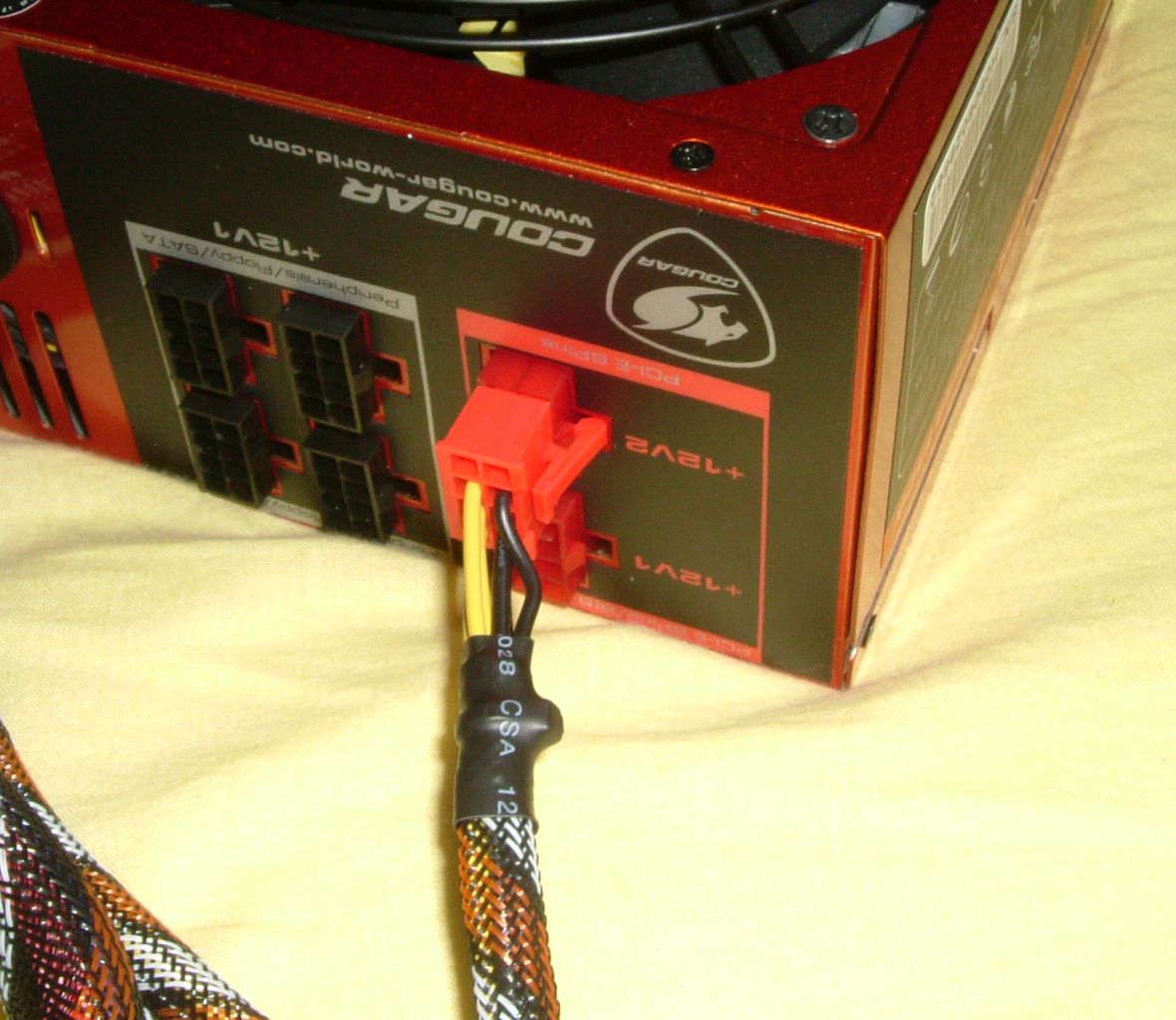

Leider gab es auch ein kleines Problem – das PCIe 6Pin Kabel ließ sich nicht so einfach einstecken, denn der Befestigungshaken ist an die Gehäusekante angestoßen.

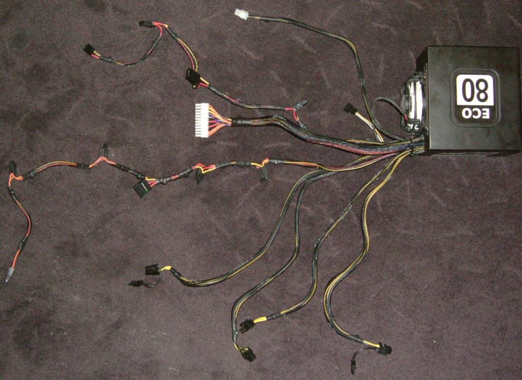

Ohne Umschweife zur Liste der Kabel und Anschlüsse:
2x 6Pin PCIe (51/41cm)
2x 6+2Pin PCIe (51/41cm
1x Sata 5Pin x6 (26+9+9+9+16+16cm)
1x 5,25'' Molex x3 + 3,5'' Molex x1 (21+16+16+15cm)
1x 20+4Pin ATX (34 cm)
1x 4Pin EPS 12V (39cm)
1x 3Pin (Lüfter) x2 (6+7cm)
Bei den Kabeln und Steckern Fallen mehrere Dinge auf, die ein zwiespältiges Bild erzeugen.
Alle Kabel sind vollständig ummantelt, selbst kurze Abstände zwischen Steckern hat man nicht ausgelassen. Die Ummantelungen sind schwarz und dabei alles andere als blickdicht – die einzelnen Stränge scheinen deutlich durch.
Über die Anzahl der PCIe-Stecker kann man sich kaum beschweren – was sich hier anschließen lässt, könnte das Fusion mächtig ins schwitzen bringen. Immerhin sind die vier zusammen bis 450W spezifiziert – bei, wir erinnern uns, 408W kombinierter 12V-Leistung, mit der auch EPS12V, Sata und 5,25'' und ein Teil des ATX-Stranges versorgt werden.
Die Anzahl an Sata-Anschlüssen dürfte für die meisten Systeme reichen, allerdings befinden sich alle am selben Kabel, was je nach Laufwerkbestückung und Gehäusegröße ungünstig sein kann.
Was man sich bei der Festlegung der Länge des ATX-Kabelstrangs gedacht hat, mag sich mir nicht so recht erschließen. 5 Minuten Marktforschung hätten ergeben, dass 34cm für sehr, sehr viele Systeme ganz einfach nicht reichen. In den Testberichten verschiedener Hardwareseiten ist übrigens stets von 40cm die Rede – wie es zu der Differenz kommt ist nicht bekannt. Arctic Cooling verzichtet in der Webpräsenz auf eine Angabe der Kabellängen, was in diesem Falle sehr unklug ist – hier kann manch einer eine böse Überraschung erleben.
Allerdings ist man sich nicht um eine Erklärung verlegen, warum kurze Kabel eine tolle Sache sind. Diese findet sich im Handbuch und hat mich derart fasziniert, dass ich sie euch nicht vorenthalten will:
„Um den Widerstand bei der Stromübertragung vom Netzteil zu den Komponenten zu begrenzen, reduzieren wir die Kabellänge auf ein Minimum und verwenden keine abnehmbaren Kabel, weil dadurch die Anzahl der Stecker, und dadurch der Widerstand, erhöht werden würde. Ein niedriger Widerstand führt zu einer präziseren Spannung.“
Physikalisch mag das sogar korrekt sein. Aber es ist vergleichsweise so sinnvoll, wie bei einem Auto die Lichter zu entfernen, damit das Fahrzeug leichter wird – der Effekt ist vernachlässigbar, und nachts fahren ist dann ungesund. Und wenn man zu einem Verlängerungskabel greifen muss, weil das vorhandene schlicht nicht reicht, wird die ganze Argumentation ad absurdum geführt.
Der 4Pin-Strang des Hauptanschlusses ist fest angebracht und kann „abgeknickt“ werden, bei Verwendung aller Pins hingegen wird er eingehakt – sehr schön. Die Lüfteranschlüsse sind temperaturgeregelt, eine ganz nette Idee.

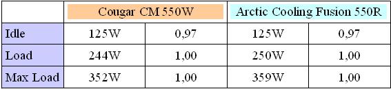

Als Messgerät kam der fast schon legendäre Energy Monitor 3000 von Voltcraft zum Einsatz. Dieser ist zum Testsieger beim Stiftung Warentest Testsieger beim Stiftung Warentest gekürt worden – als einziges mit „gut“ benotetes Gerät.
Folgende Werte für Leistungsaufnahme und cosPhi (Leistungsfaktor, also Wirkleistung/Scheinleistung bei komplexen Strömen) zeigte das Gerät an:
verbrauch-jpg.157046
Die Verbrauchs- bzw. Effizienzwerte geben einen Sieger zu erkennen – aber sehr eindeutig erscheint das Ergebnis zunächst nicht. Jedoch muss man dabei beachten, dass die Netzteiltechnik in den letzten Jahren beträchtliche Fortschritte gemacht hat, und man in früher undenkbare Effizienzregionen nahe der 90%-Marke vorgestoßen ist. Und hier wird eine Steigerung immer schwieriger und aufwändiger. So gesehen sind die umgerechnet etwa 2%, die das Cougar dem Arctic bei Last und Maximallast voraus ist, doch recht beeindruckend. Zumindest vom technischen Standpunkt, denn ein großes Loch wird die Verbrauchsdifferenz dann doch niemanden in den Geldbeutel reißen.
Beim cosPhi schenkt man sich nichts - beide erreichen im Idle bereits sehr gute 97%, bei normaler Last ist quasi keine Blindleistung mehr vorhanden.

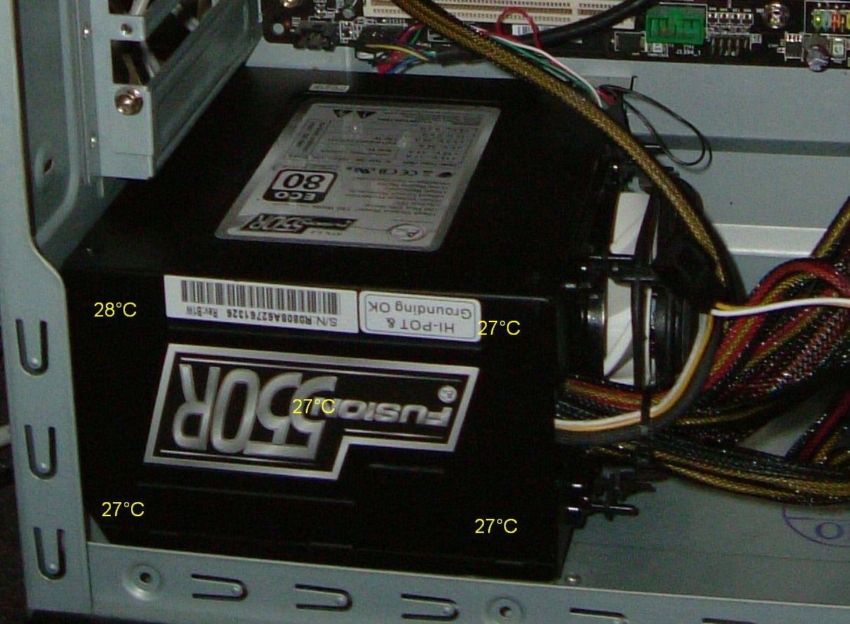

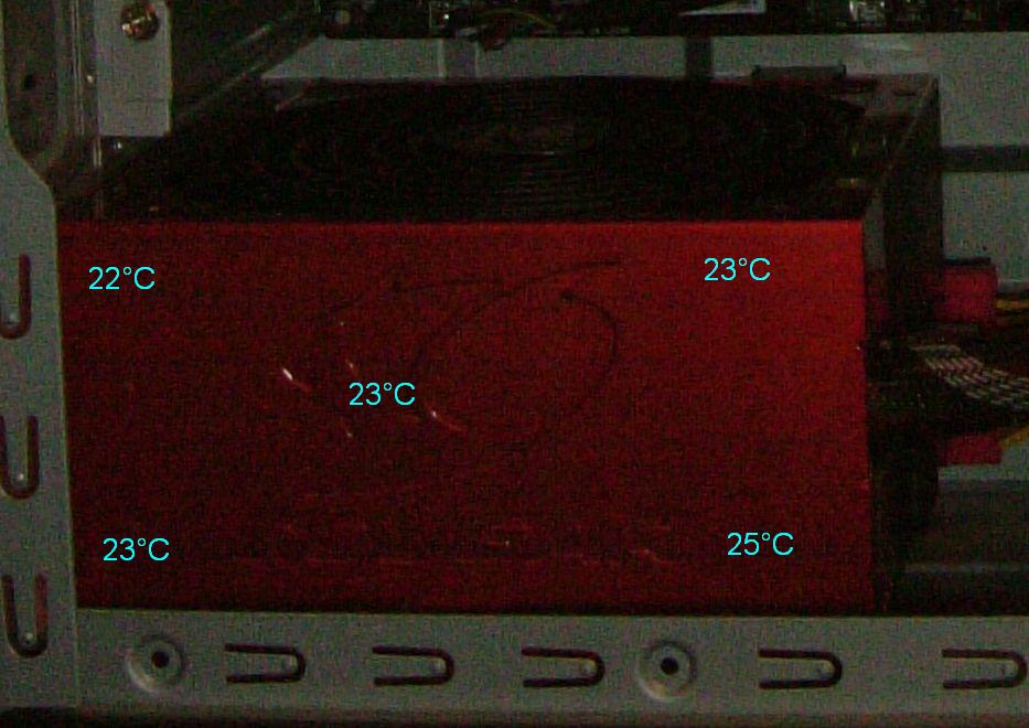

5.Lautstärke und Temperaturen

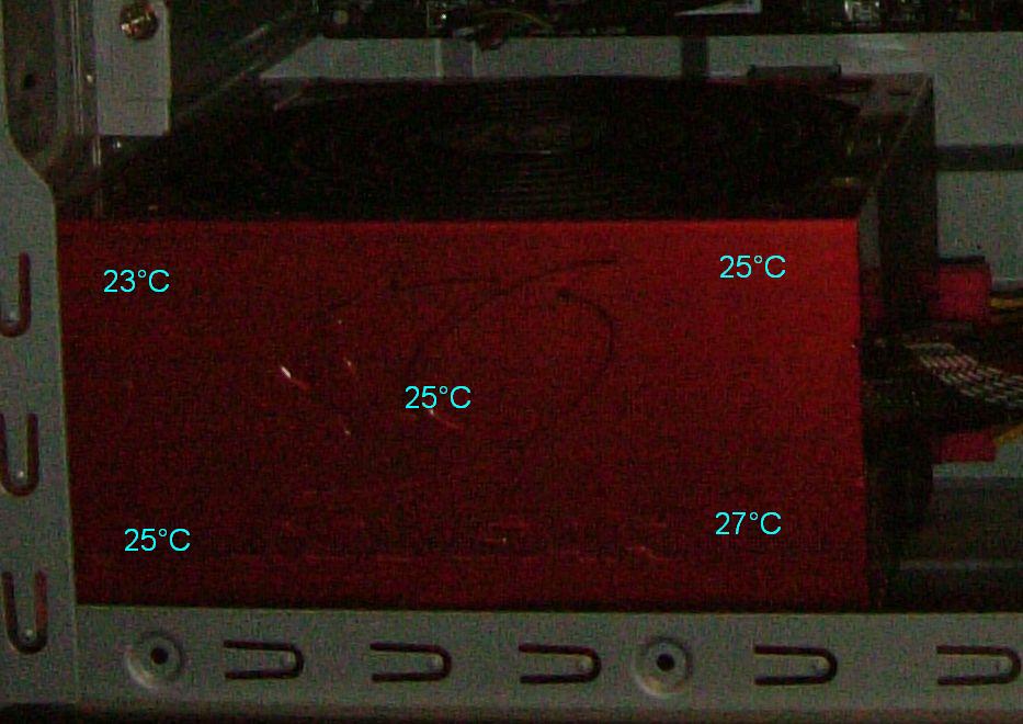

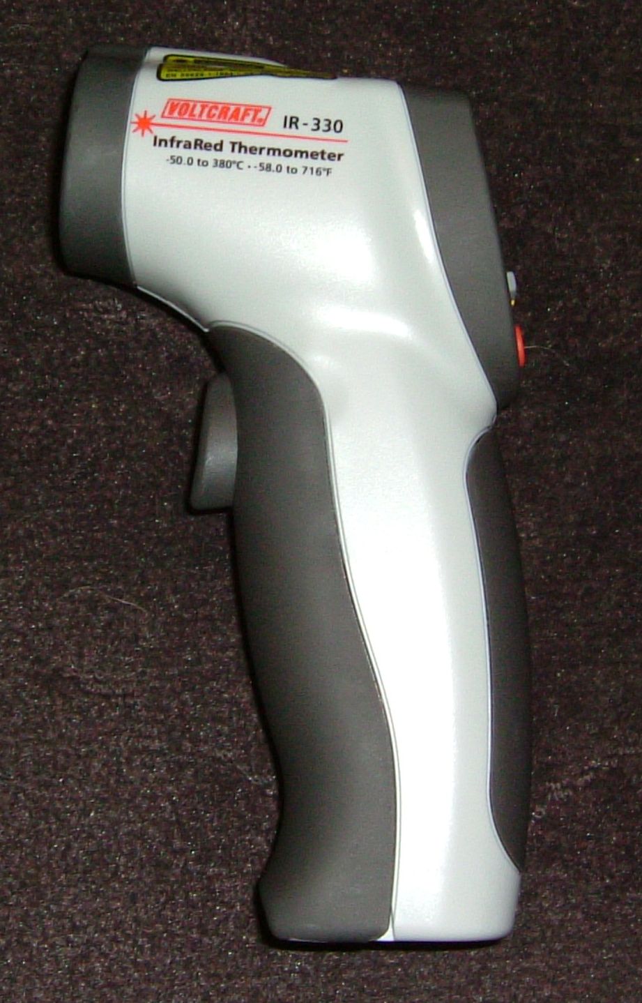

Gemessen wurde hier mit einem Voltcraft IR-330 Infrarotthermometer. Kostenpunkt ca. 30€, also wohl nichts, was man bei CERN verwendet, denn für ein solches Gerät kann man auch leicht das zehnfache ausgeben. Große Unterschiede zwischen den Wettbewerbern ließen sich damit aber wohl feststellen.
Die mit dem selben Thermometer gemessene Temperatur von Wand und Boden in Nähe des Rechners lag bei ca. 17°C.
Zuerst wurde die Temperatur nach 10min Prime + Furmark gemessen – es ergaben sich folgende Temperaturen:
Nun ist das Antec 300 zwar nicht High End, aber mit 4 Gehäuselüftern auch kein windstiller Ort. Darum habe ich die Umstände in einem weiteren Test etwas verschärft, und kurzerhand bei allen Gehäuselüftern die Stromversorgung gekappt – nun dürfen die Stromversorger zeigen, wie ihnen hohe Temperaturen bekommen, und wieviel sie zur Gehäusebelüftung beitragen. Belastet wurde das System je 10 Minuten lang mit Risen.
Temperaturen der Netzteile:
Bei der Eigenkühlung ist das Cougar überlegen - der größere Lüfter macht sich bezahlt. Sehr gut zu sehen ist aber der "tote Winkel" des Luftstroms, der durch den abgeknickten Luftstrom entsteht. So sind die Temperaturen des Fusion etwas gleichmäßiger.
Temperaturen CPU/GPU:

Überraschenderweise lässt sich hier kein eindeutiger Sieger ermitteln – die minimal höhere GPU-Temperatur beim Fusion liegt noch im Rahmen der Messungenauigkeit. Der Größenunterschied zwischen den Lüftern hätte ein anderes Ergebnis erwarten lassen. So kann man sich täuschen.
Die Lautstärke ist mit bloßem Gehör schwer einzuordnen. Hingehört wurde, da beide Lüfter
temperaturgeregelt sind, jeweils dann, wenn sie am heißesten waren – also beim lüfterlosen Test. Einordnen würde ich die beiden in der gleichen Kategorie – einer sehr guten. Wenn man das Ohr ganz nah hinhält, sind die Lüfter zu hören, aber dieses Geräusch verstummt schon, wenn man sich in normaler Entfernung befindet.

Das mit der Anleitung sehe ich eher etwas gespalten.
Bei meinen alten Enermax NT,
mit 26 Seiten Anleitung, davon 8 Seiten auf Deutsch,
fand ich das übertrieben,
und sie nimmt nur Platz im Schrank weg.
Dagegen eine kurze selbsterklärende Anleitung
finde ich immer gut.
Aber sie kostet auch Geld
(siehe Ikea, die geben Unsummen für die
Erstellung ihrer Anleitung in der Schweiz aus)
Sicher, das mit der Anleitung ist Geschmackssache. Der eine mag eine gemütliche Couch, für den anderen muss sie zusätzlich schick aussehen (guter Vergleich?). Wie gesagt enthält das Cougar-Handbuch ja alles, was für den Anwender wichtig ist. Es ging nur um einen subjektiven Eindruck, und ein wenig hat es mich schon überrascht, dass das Handbuch des vergleichsweise billigen Arctic aufwändiger gemacht ist.
Was den Netzteil-Kauf im allgemeinen betrifft - nach einer weit verbreiteten Betrachtungsweise steht dieses in den Überlegungen zur PC-Zusammenstellung eben ganz hinten. Erst kommen CPU und meist Graka, die richtigen Festplatten- und Arbeitsspeichergrößen, dann ein gutes Mainboard und ein gut kühlendes Gehäuse. Im Alltag hat das Netzteil keinen allzu spürbaren Einfluss - bis es sich mit Schall und Rauch und eventuellen Kollateralschäden verabschiedet. Auch ich hatte lange Zeit Billigmodelle im Gehäuse, die mir in fast regelmäßigen Abständen um die Ohren geflogen sind. Bis ich auf die Idee gekommen bin, dass es auch da Unterschiede geben könnte.
Leider wird man auch von "Fach"-Verkäufern in Elekronikläden selten gut beraten (als positive Ausnahme möchte ich Conrad erwähnen, wo mir vor einiger Zeit ein Tagan 330W empfohlen wurde, das heute noch bei einem Freund seinen Dienst verrichtet).
So liegt es am Ende an den erfahreneren Nutzern, hier im Forum und auch im Verwandten- und Bekanntenkreis die Kunde zu verbreiten.
Ach ja, Lob ist natürlich immer willkommen, Kritik aber auch - nur keine Scheu.
Was mir noch zu den Sata-Kabeln eingefallen ist: man müsste ja nicht unbedingt ein zusätzliches Steckkabel beilegen, sondern aus den vorhanden 3 statt 2 Anschlüsse anbringen, damit dürften sich die Mehrkosten in Grenzen halten, und die für die meisten Systeme sollte es dann reichen.

Ich bin wirklich am Überlegen, ob ich für mein neues System das CM550 nehme
allerdings stört mich (wie viele andere auch) die Anzahl der SATA Stromstecker
Ich habe mittlerweile 5 Festplatten und 3 Laufwerke (2DVD Brenner und 1 BDL) in meinem System stecken
Mit Adaptern will ich nicht arbeiten, weil das meiner meinung nach einfach nur eine Notlösung ist
(wie beim Auto, man hat keine Heckscheibe mehr und klebt stattdessen ne Folie drüber... jaja schon oft genug gesehen xD )
Ansonsten bin ich von der Verarbeitung und Effizienz ziemlich fasziniert
(ist ja praktisch aus dem nichts gekommen )
mal schauen ob das mein Silverstone ST50 EF Plus ablöst (hat 6 SATA stromstecker)
Ja ich habe es mir wegen der lautstärke und vorallem der effizienz gekauft (auch ca 85% -87%)
Ich finde es nur schade, dass bei einem Preis von 84 Euro so an den SATA steckern gespart wird
Ok, es hat Kabelmanagment, was den Preis so um die 10 - 20 euro herauftreibt, aber das ist mir relativ egal, da ich die kabel sowieso hinter meinem Mainboardschlitten verstaut habe
@Gu4rdi4n1337
Wir werden evtl. nochmal nachlegen was Steckeranzahl angeht, aber das wird nicht von heute auf morgen passieren sondern schon seine Monate dauerm.
Wir selber sind auch kein Freund von Adaptern außer bei Lösungen bei denen nur sehr wenig Leistung fliesst. Und von MOLEX auf SATA fließt nunmal sehr wenig Strom, das wird meist für Laufwerke genutzt.
Einzig MOLEX auf 6PIN ist unter gewissen Umständen nicht sehr vorteilhaft. Bei Laufwerken allerdings absolut problemlos für Netzteil und Komponente.
