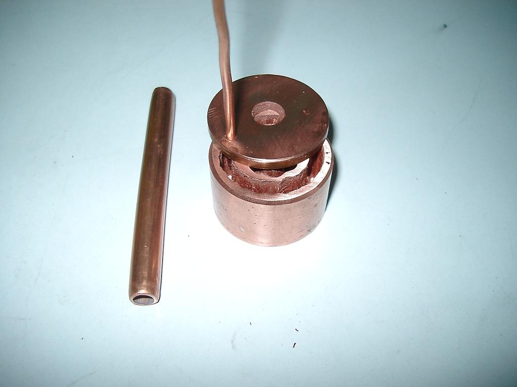

Zieh mich zwar aus dem Geschäft bzw. Extrem zurück hab aber nochmal ein Kühler hier der sehr gut Funktionieren soll. Dicker 10mm Boden mit 5mm Wandstärke aus Vollkupfer.

Nee der geht auf Bestellung weg.
Nu weiß ich aber das man auch bis 200~230mm tief Kupfer ausdehen kann wenn man nicht 100% die Möglichkeit hat. Es ist schon ein übles Spiel mit dem Aufbohren wenn sich der mist reinzieht weil man keine gescheite Kühlflüssigkeitsaufgabe an der Drehbank hat.
Aber es geht
Aber es geht

Warum hast du dir bitte die mühe gemacht die Kupferwelle innen auszudrehen?
Wäre doch viel einfacher gewesen ein Kupferrohr zu bestellen das dann abplanen und einfach eine 5mm starke Kupferwelle drehen und das dann mit so einem speziellen Silberlot für Kupfer hartlöten?
Aber wenns dir Spassmacht ein Sackloch mit 300er länge auszudrehen...

Erstmal hab ich nur 190mm in die Tiefe gedreht um einen 10mm Boden zu haben und solche Kühler sind numahl heute Stand der Dinge.
Mit Solchen Kühlern sind die 7 Ghz geknackt worden also wird das kein Fehler sein.
Naja Kupfer mal ebend sauber zu drehen ist zwar nicht die Welt aber auch kein Kinderspiel. Durch die hohe Wärmeleitfähigkeit und weil es so zäh ist sind Sacklöcher kein Spass.

Nee Shop is nicht, der Illusion oder der Gedanke war mal da aber mir fehlt die Zeit. Wenn jemand nee anfrage hat gerne wenn er Zeit mitbringt. Den Kühler hat ich nur in Verbindung mit einem anderenVerkauf gemacht.
Messing ist ansich Ideal aber die Kräcks stehen auf Kupfer und mittlerweile auch auf ausdrehen, nicht Löten.

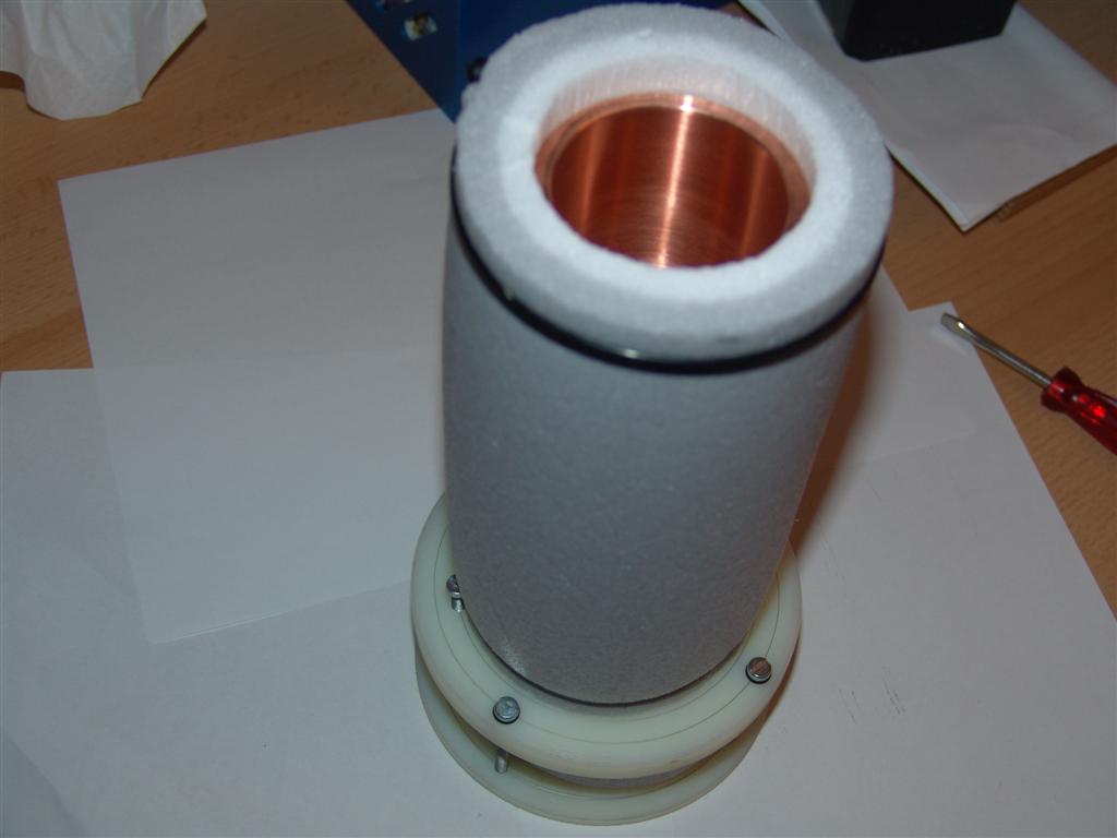

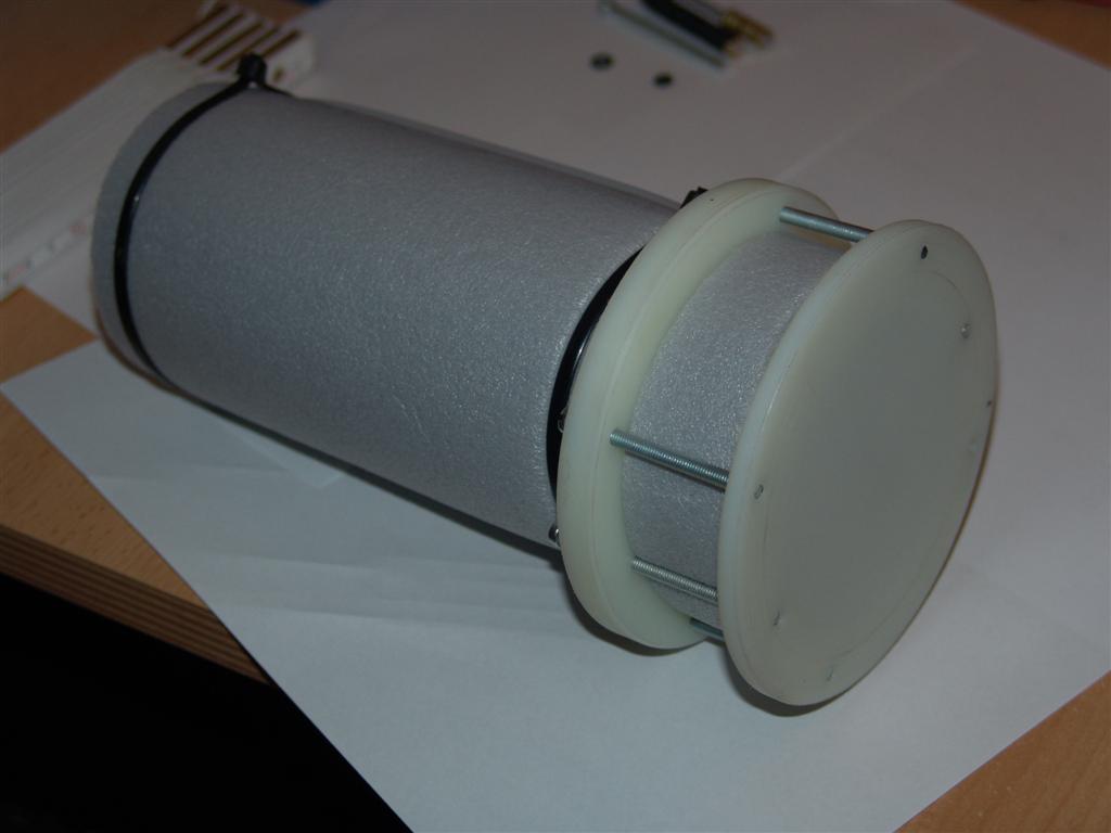

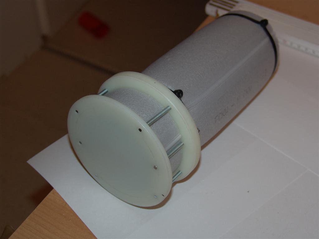

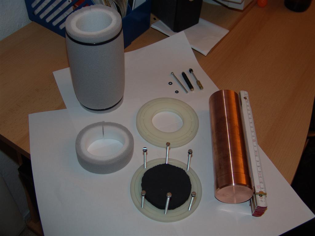

Kaskade mit LN2 Kühlmittel wenn ich das so sagen darf.
Ein Freund von mir hat es bald im Betrieb
Da mein Freund nicht um die Ecke wohnt sondern in Italien ist es nicht so einfach ....
Sobald es fertig ist kommen auch Bilder
Gruß Raberduck
