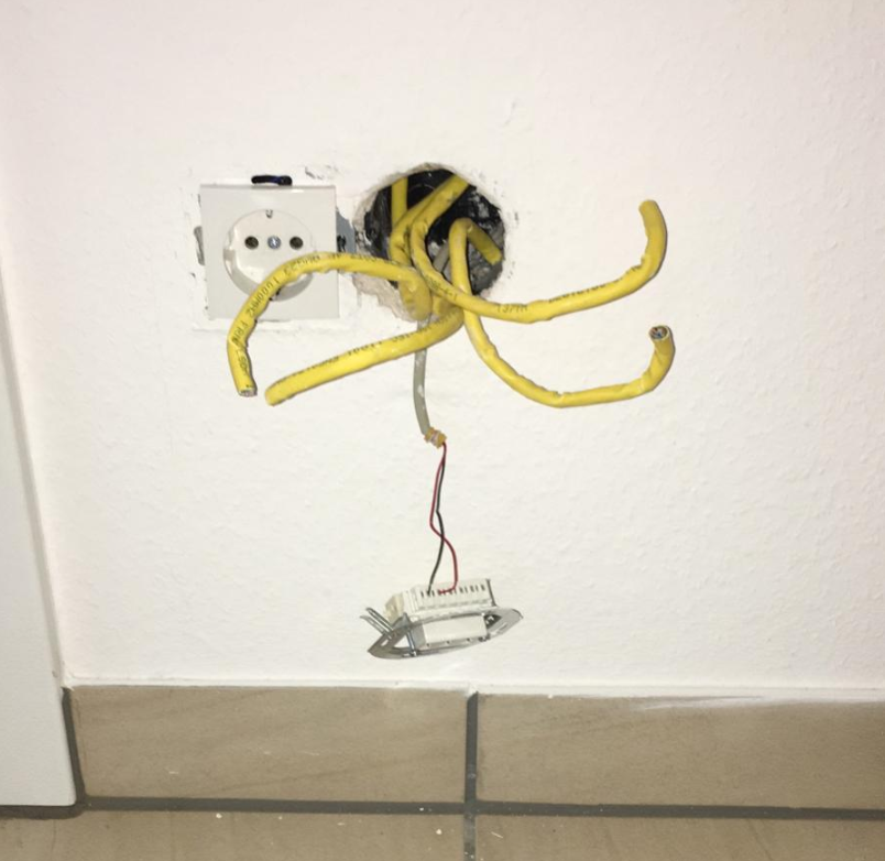

Kumpel ist in eine neue Wohnung gezogen, BJ2013, Zweitbezug.
In einigen Zimmern gibt es ingesamt 4 Netzwerkdosen, die sind auch angeschlossen, aber nicht miteinander verbunden.
Wir haben ewig lange nach einem Patchfeld gesucht bis wir dann das hier entdeckt haben:
Die Kabel enden alle hinter der TAE Dose im Wohnungseingangsflur.
Nun haben wir folgende Probleme:
Die Kabelenden sind recht kurz.
Im Flur soll kein hässliches gerödel hin.
In den Wänden sollte nicht rumgespitzt werden.
Worst Case würde es reichen nur 2 Kabel mit einem LSA Verbinder zu koppeln, der sollte aber wieder unter die TAE passen.
Ansonsten würde mir noch einfallen die Kabel weiß zu sleeven, weiße feldkonfektionierbare Stecker drauf und darunter einen kleinen weißen Switch mit dezentem Netzteil zu platzieren, sodass es halt möglichst ordentlich aussieht.
Jemand noch andere Ideen wie man das lösen könnte?
EDIT: Die TAE wird nicht benutzt, der Kumpel nutzt Kabel-Internet (Ex UM Netz, jetzt VF)
Vodafone Glasfaser

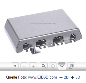

Nach ein bisschen stöbern würde ich ein Rutenbeck 23810106 6 Port Panel zur Wandmontage bevorzugen.
Telefonanschluss dann wie von bender vorgeschlagen auf Port 6, damit es auch für Nachmieter taugt, die TAE Dose wird quasi komplett ersetzt.
Deckel soll er notfalls weiß streichen. Werd ich ihm heute abend mal so vorschlagen.
https://www.rutenbeck.de/produkte/d/i/data/datentechnik-geschirmt-(stp)/stp-patchpanel-kompakt/pp-classea-iso-6-ap
EDIT2:
Da das Ding auf der Rückseite, bzw. wenn montiert oben, dann so aussieht, ist das Ding leider raus:
Ich bräuchte also sowas, aber mit Kabeleinführung in der Bodenplatte.
Hallo zusammen, kurzes Update:
Der Kumpel hat sich nun entschieden dass er eh nur eine Dose braucht und kein großes Geraffel im Flur will.
Er (als Laie) hat auf meinen Tipp hin dieses Verbindungsmodul gekauft
https://shop.efb-elektronik.de/shop...e/kabelverbinder-cat.6a-class-ea-10gbits.html
und die zwei entsprechenden Kabel direkt miteinander verbunden. Welche Kabel hat er ebenfalls selbst rausgefunden.
Der kleine Verbinder passt auch hinter die TAE Dose.
