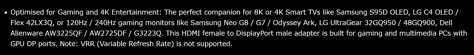

Es gibt mittlerweile DP2.1 auf HDMI2.1 Adapter (und damit genug Bandbreite für alles Mögliche, insbesondere HDR). Meint ihr das damit zumindest unter einer Windows VM dann auch VRR geben wird? Das würde mir auch reichen, wenn ich Linux-Spiele mit VSYNC einfach auf 144HZ limitiere.
Siehe folgendes Produkt:
https://us.caldigit.com/products/dp20-hdmi21
@Mosed Hey Kollege,
es wäre der ERSTE Adapter, bei welchem das wirklich funktioniert. Es gibt auch in den Rezensionen widersprüchliche Aussagen dazu...
LG
Micha
Update: Er unterstützt kein VRR (offiziell). Der Screenshot ist von der Produktwebseite.
Ja, vermutlich kann einem keiner sowas zusagen und man muss es ausprobieren.
Das VRR direkt nicht unterstützt wird, dürfte aber auch klar sein. DP kann kein VRR (?!). Aber AMDs Freesync ist quasi das gleiche wie VRR. Vielleicht funktioniert VRR daher dann doch manchmal, wenn man einen DP zu HDMI Adapter benutzt.
