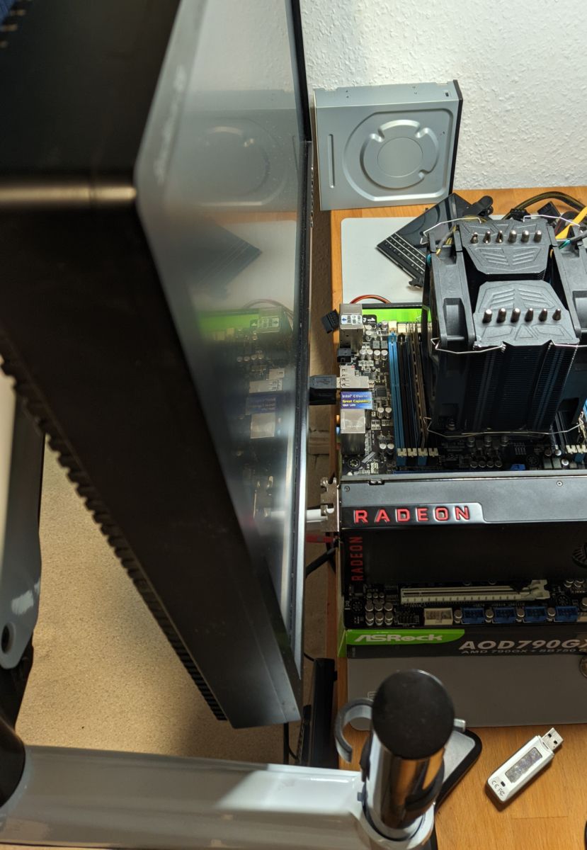

Es geht sicher mit vielen auf eine Säule frei eingehängten Armen. Nur ist die Monitorgröße mit der Länge der Gelenkarme ausschlaggebend um nicht mit dem Monitor am Arm anzukanten. Einen 24" Monitor kann ich bei mir hinter die Schreibtischkante um einige Zentimeter hinter den Schreibtisch mit 60cm Tiefe bewegen, weil die Halterung bis auf den anschraubbaren Tischfuß weder ein vorne noch hinten kennt. Mit einer Huanuo und dem Ergotron Pendanten mit der Amazon Basic VESA Halterung. Für einen ~27" Monitor bräuchte ich nur die Ergotron LX Armverlängerungen oder gleich diese Halterung.
Sonst ist die Idee mit einem Monitorständer auch nicht verkehrt, wenn er stabil genug dafür ausgelegt ist. Monitor hinter Tisch.jpg
