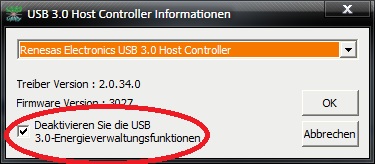

ich möchte euch hier kurz eine Lösung vorstellen, die das allseits bekannte "USB 3.0 Anschluss und externe USB 3.0 HDD" betrifft. Das Problem äußerte sich ja darin, dass die HDD nicht erkannt wurde oder immer wieder neu anlief. Ich habe in der Suche keine Lösung gefunden und mich selber an dem Problem versucht und nun habe ich eine Lösung gefunden. Falls die Lösung schon hier im Forum existieren sollte, sry ich hab sie nicht gefunden ;)
Ich habe eine Sharkoon USB 3.0 Host Controller Card (PCIe) und ein Sharkoon USB 3.0 RapidCase. Da hier, wie auf jeder momentanen USB 3.0 Lösung, der NEC Chipsatz verwendet wird, sollte die Lösung überall funktionieren.
Zunächst sollte man natürlich den aktuellsten Treiber und die aktuellste Firmware installieren. Ich kann leider nicht sagen, ob dieses Problem generell auch mit älteren Treibern gelöst werden kann. Wenn die nachfolgende Funktion im Treiber enthalten ist wohl ja.
Also nachdem ihr eure USB 3.0 Karte mit dem aktuellsten "Renesas Electronis"-Treiber installiert habt, könnt ihr unter "Start -> Alle Programme -> Renesas Electronis -> USB Host Controller Driver" das "USB Host Controller Utility" ausführen. Dort kann man nun neben der Version des Treibers und der Firmware u.a. ein Feld sehen, welches mit "Deaktivieren Sie die USB 3.0 Energieverwaltungsoptionen" beschriftet ist. Hier den Haken setzen und das Problem ist behoben. :rolleyes:
Anbei mal ein Screenshot des Treibermenüs.
es wird nicht überall der chipsatz von NEC verwendet. asrock z. b. verbaut auf vielen (allen?) boards den chipsatz von etron.
-andy-
Ok das wusste ich noch nicht. Spielt insofern aber keine große Rolle, da der NEC Chipsatz SEHR weit verbreitet ist.
