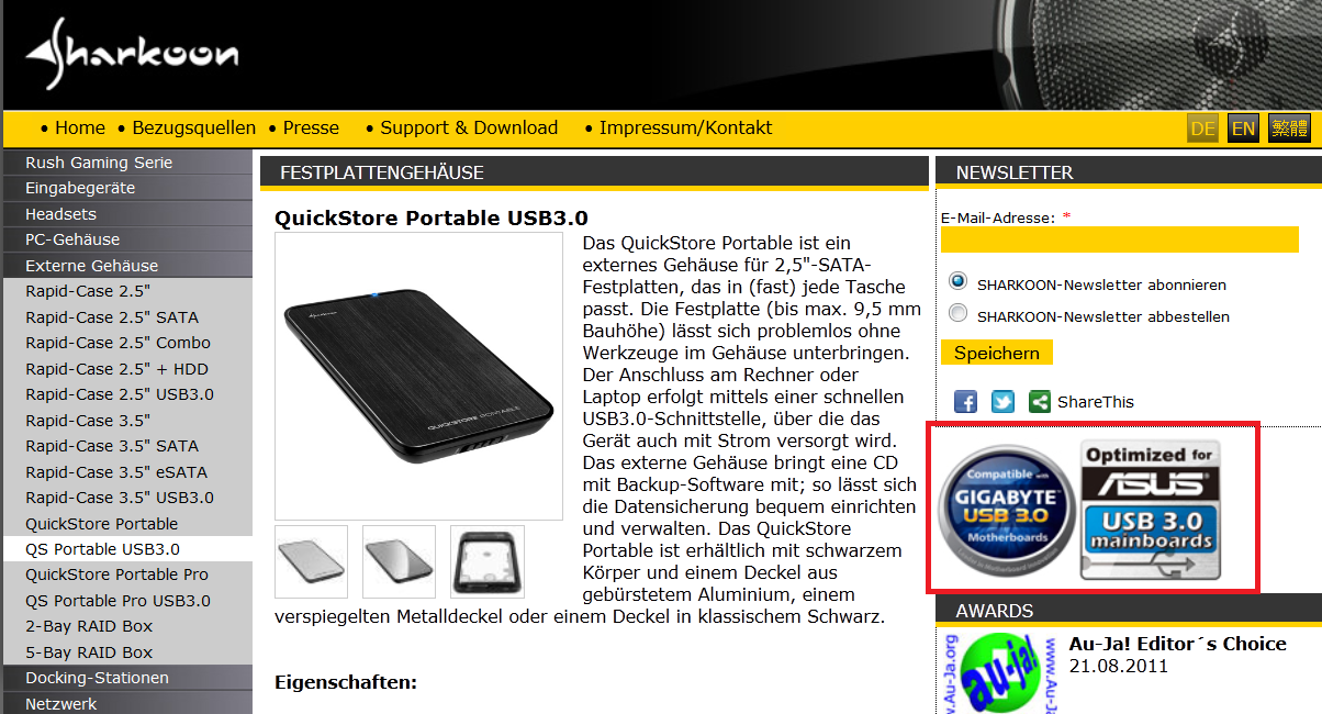

Das Problem ist also, das externe Gehäuse mit JMICRON Chip an deinem Board mit ETRON 3.0 PORT.
Ich denke mal, das sich dein externes Gehäuse angeklemmt an meinem ASMEDIA 3.0 Port keinerlei Probleme hat, zumal von Sharkoon direkt angegeben wird, das die Gehäuse an ASUS BOARDS 100 % kompatibel sind, aber auch für GIGABYTE.
Nicht nur das externe Sharkoon Gehäuse nutzt den JMICRON JMS 551/539 Chip.
