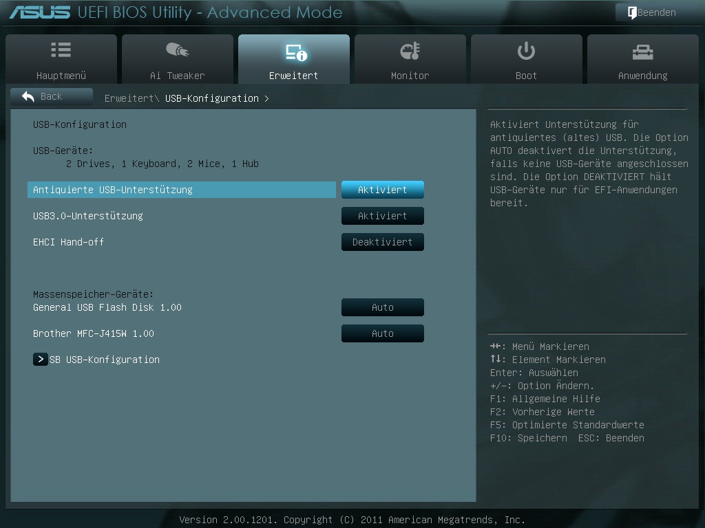

Könnte schon sein. Dafür wichtig ist nicht der LEGACY Support sondern die Einträge :
"Antiquierte USB Unterstützung" und die "USB 3.0 Unterstützung".
Bei "antiquierter USB Unterstützung" beachte die Erklärung dazu rechts im Bild.
Außerdem nutze unbedingt die aktuellste BIOS Version ...
Wie sehen dazu die Eintragungen in deinem BIOS aus ?

im UEFI ist alles enable (USB 2.0 Support, USB 3.0 Support, Legacy USB Support und noch was) ich hab auch mit F12 n Screen gemacht, find den aber net?

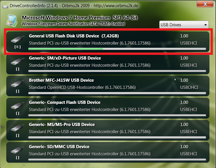

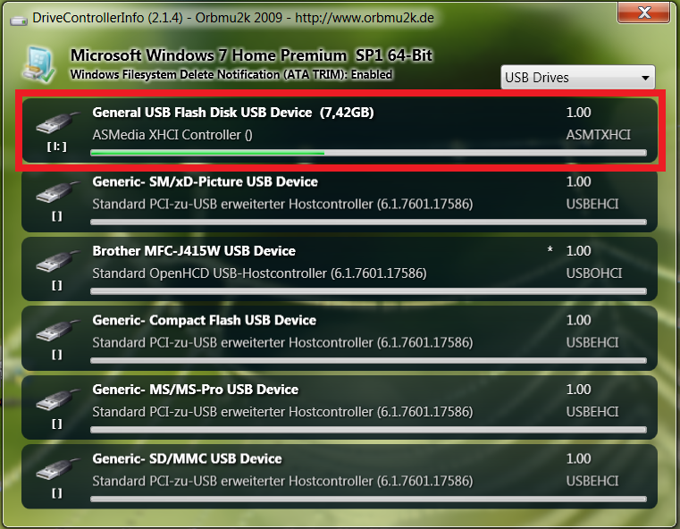

Auf welchen Controller deine sämtlichen Platten zugreifen, auch die USB Platten, kannst du mit dem Tool "DRIVE CONTROLLER INFO " herausfinden. Dort sollte bei der WD extern der JMICRON stehen ...
Zum Vergleich 2 Bilder.
Im ersten Bild habe ich meinen 3.0 USB Stick an einem nativen 2.0 Port des Boardes angeklemmt.
Damit sind nur Übertragungen mit USB 2.0 möglich ...
Im zweiten Bild habe ich meinen 3.0 USB Stick am 3.0 Port des ASMEDIA Controllers angeklemmt.
Damit sind Übertragungen mit USB 3.0 möglich.
