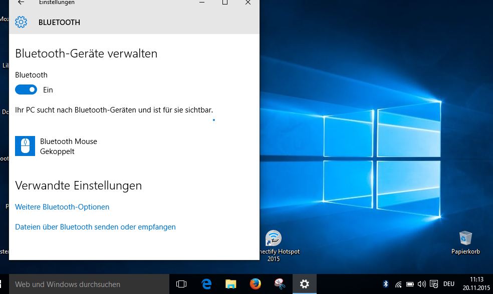

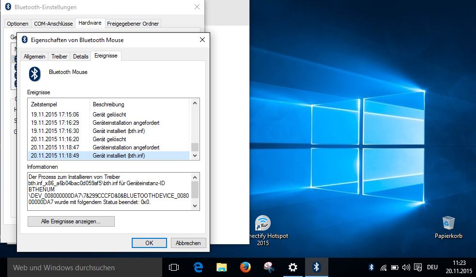

Meine Logilink Bluetooth Mouse funktioniert vor 1511 einwandfrei auf meinem Medion Netbook MD98720 E1228 mit Win10. Unter Ubuntu einmal gekoppelt funktioniert sie auch einwandfrei.
Nachdem auf 1511 Theshold upgedatet wurde funktioniert die Mouse nicht mehr.
Die Mouse erscheint als gekoppelt, lässt sich aber nicht aufwecken und nutzen.
Wenn man sie löscht, erneut koppelt läuft sie für die Session.
Macht man dann einen Neustart funktioniert sie wieder nicht.
Auffallend ist hier, das eine korrekte Kopplung nur funktioniert, wenn man die Koppel-Taste nicht betätigt. Betätigt man die Kopplungs-Taste an der Unterseite, wird die Mouse nicht gekoppelt und kann nicht benutzt werden. Wenn man die Kopplungstaste nicht betätigt ist eine Kopplung möglich und die Mouse funzt für die Session.
Übrigens Teiber sind aktuell.

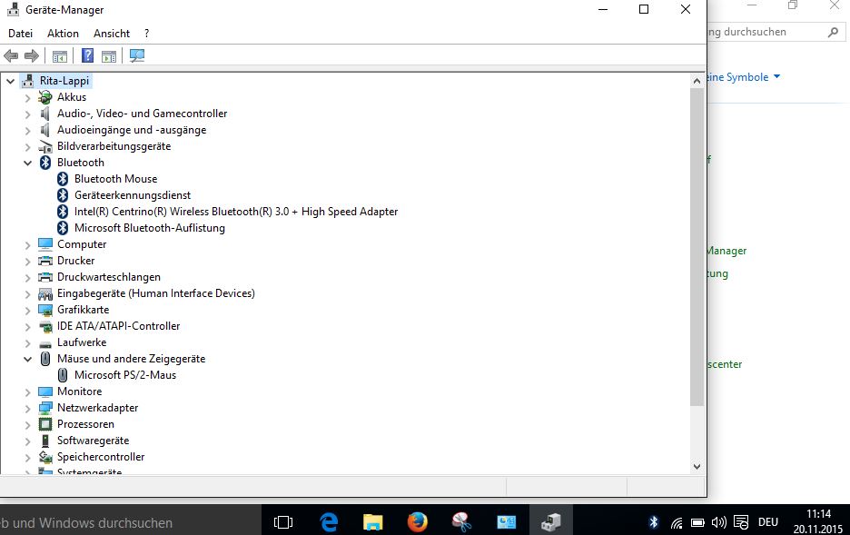

Auffällig ist, das die Mouse in der Bluetooth-Geräteverwaltung als gekoppelt erscheint, allerdings im Gerätemanager unter Mouse und Zeigergeräte nicht als HID-konfome Mouse erscheint. Betrachtet man den Gerätemanager nach dem Neustart, erscheint die HID-Mouse immer für wenige Sekunden verschwindet dann wieder, und das mehrmals. Windows findet die Mouse offensichtlich nicht, bzw. kann keine Verbindung herstellen, versucht aber offensichtlich mehrmals die Verbindung herzustellen, ohne Erfolg.
Screenshots anbei.
Kennt jemand eine Lösung? Eine Alternative wäre auf die alte win10 Version zurückzukehren, was sicherlich mit der Installation vom ISO geht. Aber dann wird 1511 ja immer wieder geladen und damit der Lappi unbrauchbar, weil er ja immer versucht die 3GB zu laden und zu installieren.
Die linken 2 Bilder funktioniert die Mouse. Die rechten 2 Bilder keine Funktion.
