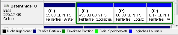

Angenommmen, ich hab folgendes Laufwerk (hoffe, das mit dem Bild-Einbinden klappt!):
partitionen-jpg.282413
Also einen pysischen Datenträger mit einer primären Partition (System) und einer erweiterten Partition, auf der wiederum drei logische sind.
Jetzt würde ich gerne alle drei logische in primäre umwandeln und zwar ohne Datenverlust!
Also, ohne Dateien vorher auslagern, evtl. Partition(en) löschen, neu erstellen usw.
In die Partitionstabelle passen ja vier primäre.
Und, wenn ich ein Freeware-tool nehme, wie z.B. Easeus Partition Master, wird mir auch angezeigt, dass das ginge! (Das tool kann logisch in primär umwandeln und muckt auch nicht auf, wenn ich das für alle drei Partitionen hintereinander als Aufgaben eingebe.)
Ich trau mich nur nicht, dort auf "Apply" zu klicken!
Was mir nämlich nicht so ganz klar ist, was mit der erweiteren Partition geschieht, wenn sie keinen Inhalt (keine logischen Partitionen) mehr hat. Verschwindet die erweitere P. dann automatisch aus der Partitionstabelle, wenn ich die letzte logische P. in eine primäre umwandele? Denn sonst wäre ja in der Tabelle doch nicht genug Platz?

es hat jetzt tatsächlich einwandfrei geklaptt mit dem Easeus Partition Master!
Alle drei logischen konnten in primäre umgewandelt werden und werden jetzt auch so in der Windows Verwaltung angezeigt.
Nur beim Laufwerk G monierte Easeus, dass die Operation einen Neustart erfordern würde, das habe ich dann erst mal vorsichtshalber so nicht gemacht, da ich mir den Grund schon dachte: Easeus konnte die Partition offenbar nicht sperren, da dort die Windows Auslagerungsdatei drauf war. Die habe ich dann erst mal vorübergehend auf C verschoben.
Danach hat Easeus auch nichts mehr beanstandet und seine Aufgaben erfüllt - wirklich ein gutes Programm, hat mir schon so einige schwierige Aufgaben zuverlässig erledigt!
