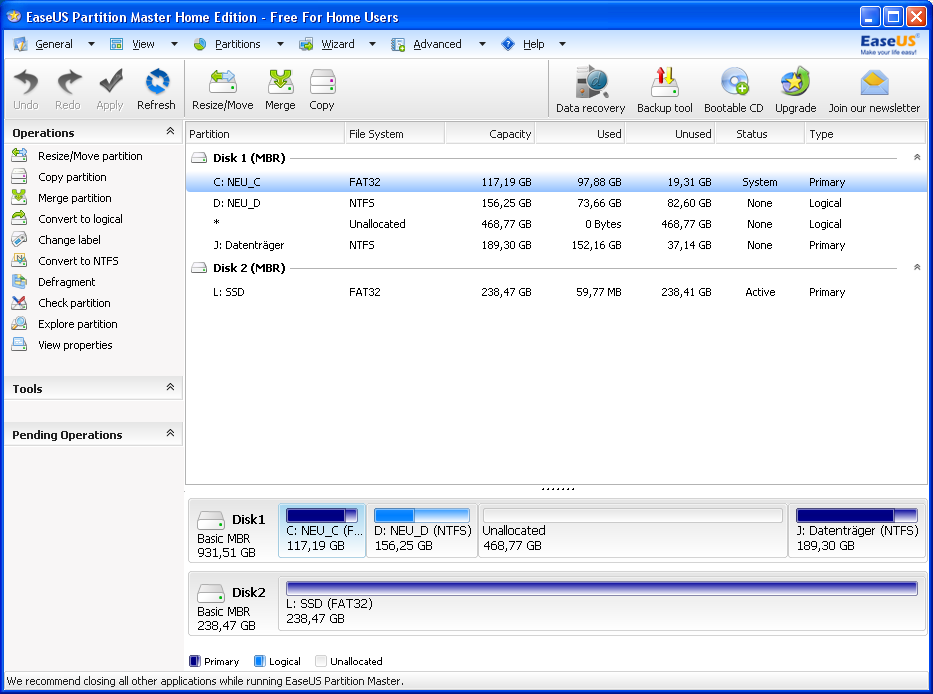

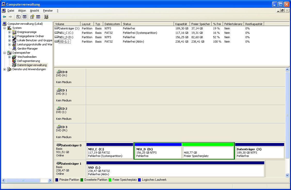

mir sind bei folgender Aktion plötzlich 3 logische Lufwerke einer erweiterten Partition verschwunden:

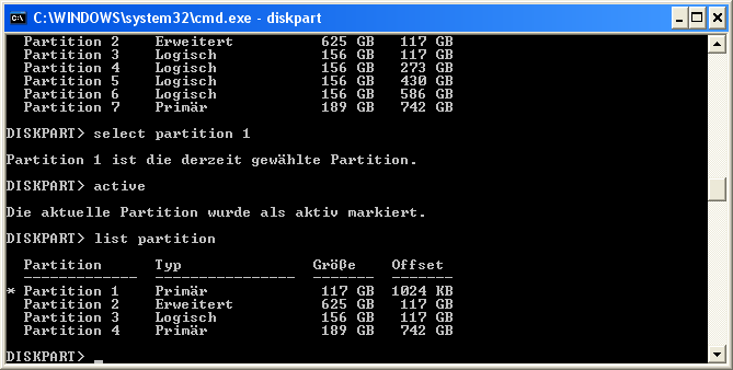

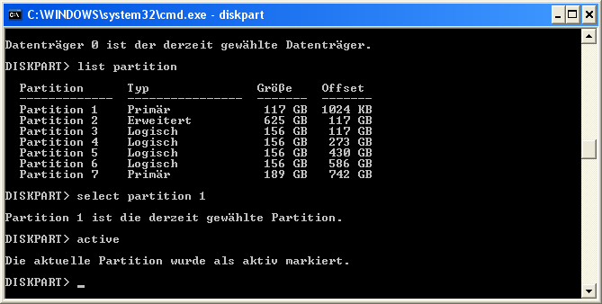

SSD eingebaut, Partition drauf angelegt und als aktiv markiert. Habe dann festegestellt, dass das zum jetzigen Zeitpunkt keine so gute Idee war, da mein systemlaufwerk (C:, derzeit auf HDD, nicht mehr als aktiv markiert war).
Hab dann mit diskpart Partition 1 (system, C:) auf der HDD ausgewählt und "active" eingegeben.
Danach waren 3 logische Luafwerke in einer erweiterten Partition (Buchstaben E, F, G) nicht mehr zugeordnet, siehe Anhang.
1.) Weiß jemand, was da passiert ist/sein könnte
2.) wie komme ich wieder an meine Laufwerke E-G?
Danke im Voraus.

War die 470GB Partition vorher auch schon leer? Falls nicht könnte es problematisch werden an die Daten wieder zu gelangen.
An die Laufwerke kommst du wieder, wenn du denen einen neuen Buchstaben zuweist, aber ich glaub darauf wolltest du nicht hinaus oder?
Am sichersten wäre wohl, sofern möglich, die Daten alle auf eine Externe zu schaufeln und dann neu formatieren/partitionieren.
Nein, die 470 GB, das waren die nun fehlenden 3 logischen Laufwerke (E:, F:, G:) einer erweiterten Partition.
Diese erweiterte Partition hatte 4 logische Laufwerke (D: bis G: ). D ist noch da, die anderen fehlen.
Anbei die Ausgabe von testdisk.
/edit: aktuelle ausgabe von diskpart angehängt. DIe ehemals logischen Laufwerke 4,5,6, fehlen.

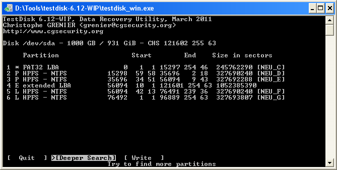

Quicksearch:
/edit: das zweite bild ist das nach dem bestätigen von Enter

Der Quick Search hat ja nun alle logischen Partitions gefunden, aber nicht so wie Du gedacht hast.
C,D,E primär, F,G logisch. Die letzte ist allerdings nicht dabei (die mit 189GiB, die primär in dieses Schema nicht mehr reinpassen würde)
Nachdem Du jetzt schon weiter gegangen bist, lass mal den Deep Seach durchlaufen und mach danach, wenn der fertig ist, einen Screenshot
Du solltest nun bei allen Partitions durch Selektion (Pfeil oben/unten Taste zum hinpositionieren) überprüfen, ob da Fehlermeldungen in den untersten Zeilen angezeigt werden oder OK.

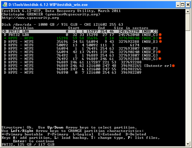

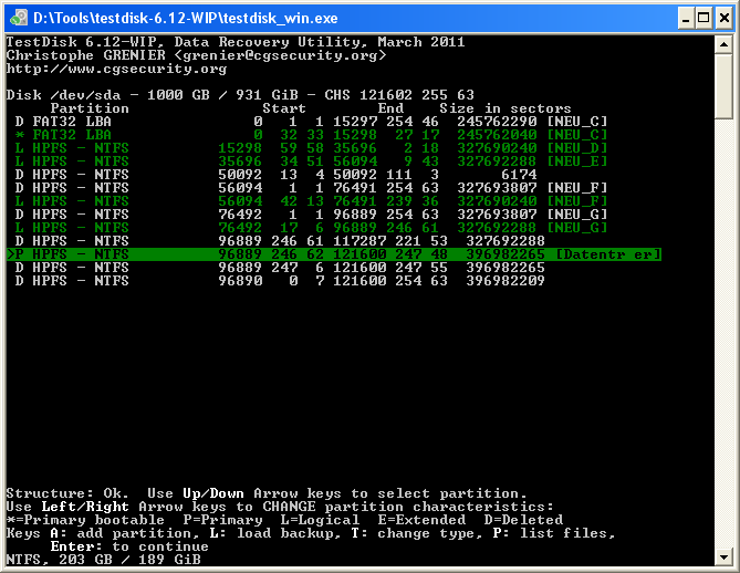

Deeper search ist durch, Screens:
/edit: Testdisk sagt bei allen Einträgen "stucture ok", bei den Einträgen Nr. 5, 6, 12, 13 "NTFS found using backup sector"
Die doppelten Einträge, z.B. für "NEU_F" kommen vermutlich daher, dass ich vor 1,5 Jahren auf eine 1GB HDD umgestiegen bin (Clone von 500GB HDD) und da es eine "Advanced Format Platte" von WD ist, das Alignment mit dem Acronis Tool für WD habe korrigieren lassen.

Habe mir mit "p" die Dateien anzeigen lassen. Die im angehängten Screen mit rotem Punkt markierten Partitionen/Laufwerke sind ok, Dateisystem kann einwandfrei gelesen werden.
Bei den anderen heisst es entweder "No file system found" oder es steht irgendein Müll drin.
Wie geht es jetzt weiter, um daraus wieder meine Platteneinteilung wiederherzustellen?
Primär/bootable - NEU_C (C:)
Extended mit logischen Laufwerken - NEU_D, NEU_E, NEU_F, NEU_G (D: bis G:)
Primär - Datenträger (J:)

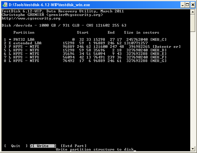

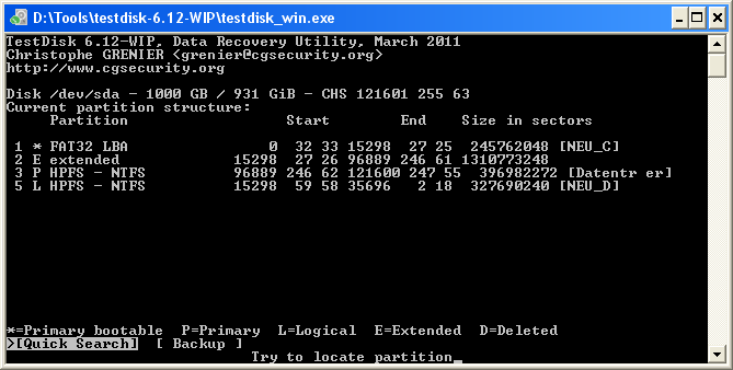

Ausgehend vom letzten Screen von testdisk (Bild 1) habe ich die Patitionen, logischen Laufwerke wieder so gesetzt (Pfeiltasten recht/links in Testdisk), wie sie zuvor waren (Bild 3). Dann "Enter" to continue (Bild 2) und "Write". Mit "y" bestätigt und danach Neustart des Systems durchgeführt.
Siehe Bilder.

Genau so funktioniert es - meistens. In Deinem Fall hat es zum Erfolg gereicht.
Ich bin leider nicht früher dazugekommen, mir das genau anzusehen.
Worauf in jedem Fall geachtet werden muss: Vor dem Beginn der ersten und jeder weiteren logischen Partition muss genügend Platz vorhanden sein, um die EMBR- Informationen der logischen Partitions in der Erweiterten ablegen zu können.
Ein paar ältere Partitionierungstools haben da oft Unsinn getrieben, was dann plötzlich auch zum gleichen Phänomen wie hier geführt hat, dass plötzlich ab einer bestimmten logischen Partition alle dahinterliegenden verschwunden waren.
