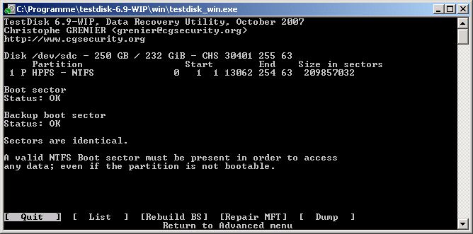

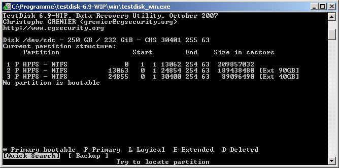

Hallo Fiona,
ich war der Meinung, dass bei mir das gleiche Problem vorliegt und habe auch die "write-funktion" laufen lassen, aber leider ohne Erfolg.
System: Win2000, Ext. 250Gb Platte mit drei LW. Auf zwei LW (M,N) kann auch nach wie vor zugegriffen werden nur das primäre LW (L) läst nicht mit sich reden.
Und so sieht's aus: Hast Du noch einen Tipp in petto?
Besten Dank,
Micha

Bei Dir hat das Dateisystem einen Fehler, hier wird Dir wohl nur Datenrettungssoftware oder z.B. eine Knoppix-CD helfen.
