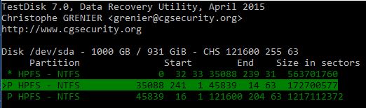

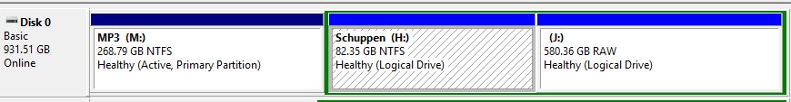

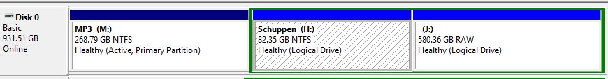

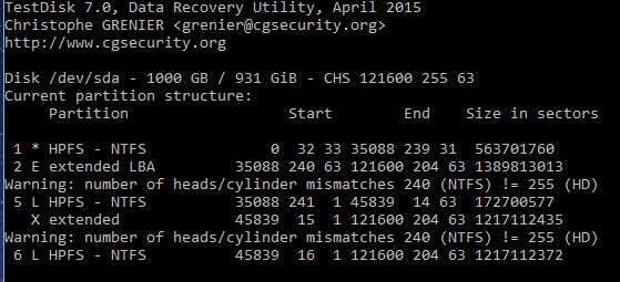

ich bräuchte eure Hilfe. Von einem auf den anderen Tag versagte bei mir der Zugang zu einer logischen Partition [H:]. Ich kann den Laufwerksbuchstaben nicht anklicken, aber komischerweise kann ich ueber "Eigene Dateien", welche zu gleichnamigem Ordner auf der Partition verlinkt, noch meine Dateien sehen.
Es handelt sich um eine 1TB Seagate Barracuda, Alter 6 Jahre. 7900 Betriebsstunden.
Bisher gemacht:
  1. chkdsk H: /f
  2. SeaTools for Win; Fehler gefunden und repariert
  3. SeaTools for DOS; Fehler gefunden und repariert, Langzeittest, keine Fehler mehr gemeldet.

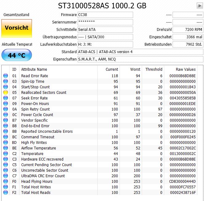

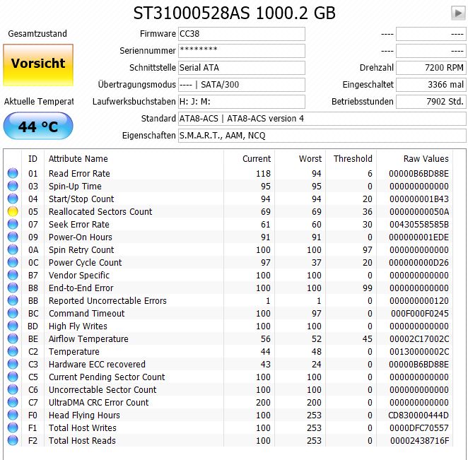

  4. CrystalDisk; warning reallocated sectors count :1290

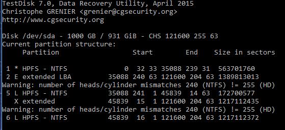

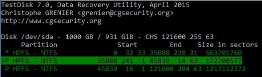

  5. Testdisk: Partitionsinhalt kopiert; versucht Partition neu zu schreiben
Testdisk meldet zwar, dass die Headanzahl nicht richtig scheint (255 anstatt 240), aber ich denke das ist normal. Ich habe eine weitere Platte gleichen Typs, die ohne Probleme läuft und die gleiche Meldung erzeugt.
Auf der Platte sind drei Partitionen (M/H/J). Anfangs war nur H: nicht ansprechbar, nach meinen stümperhaften Versuchen in Testdisk ist nun auch M: auf RAW umgeschrieben. :freak:
Der komplette inhalt von H: ist in Testdisk sichtbar, und wurde erfolgreich und komplett gesichert.
Im Anhang ein paar Screenshots. Es wäre super wenn mir jemand einen Tip geben könnte, wie ich die Partition wieder ansprechbar mache. Die Daten sind ja immerhin noch da! Danke!!

Vielleicht kannst du hiermit was machen(retten),aber die Platte scheint wirklich nicht mehr lange zu leben.
http://www.easeus.de/ppc/partitione...KWmRXSokfkFoCYB7gQsaa3_Y16z_fERdzYaAqqm8P8HAQ
Reallocated Sector Count
* Anzahl der verbrauchten Reserve-Sektoren.
* Deutet auf Oberflächenprobleme hin, da nur dann automatisch ein Reservesektor einen normalen ersetzt.
* Ist dieser Zähler ungleich Null, ist die Ausfall-Wahrscheinlichkeit verfünffacht. Ein solcher folgt dem ersten Reallocation Event meist binnen eines halben Jahres.
Hallo Jphdxb,
Wie meine Vorredner sagten, wäre es besser, dir eine neue Festplatte zu besorgen, da wenn die Anzahl der wiederzugewiesenen Sektoren steigt, steigt dann auch die Ausfallswahrscheinlichkeit. Jede Festplatte verfügt über eine bestimmte Anzahl von Reservesektoren, mit denen die fehlerhaften erstezt werden. Wenn alle diese Reservesektoren benutzt werden, dann können weitere fehlerhaften Sektoren nicht mehr korrigiert werden und die darauf gespeicherten Daten werden dann nicht mehr zugreifbar sein. Hast du es geschafft, alle Daten von der Platte auf einen anderen Datenträger zu sichern?

Dann hat sie doch lange genug gehalten, HDDs sind auf ein Service Life von 5 Jahren ausgelegt und auch unter optimalen Bedingungen nur 1 Jahre lagerbar, damit also 6 Jahre nach dem Produktionsdatum sowieso als Schrott anzusehen.
