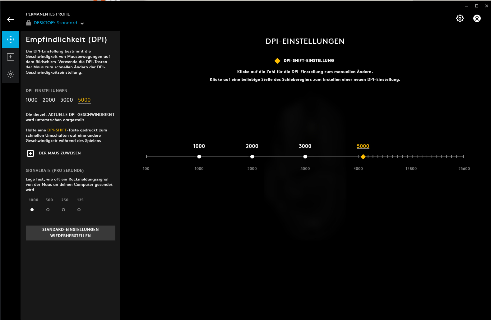

Hi. Nur damit ich es richtig verstehe. Dein Standardprofil ist 1600 DPI und dort ist auch die gelbe Markeirung, wie bei mir bei 5000 zu sehen?
Die gelbe Markierung ist ja für die DPI-Shift-Taste. Es gilt der Wert, wo der Unterstrich ist.
So sieht das bei mir mit einem frisch gestarteten System aus:
Laut Programm müssten die 1600 DPI aktiv sein, aber in Wirklichkeit ist ein viel höherer Wert aktiv, bei Systemstart. (Denke der Windows-Standard-Dpi-Wert)
Erst wenn ich kurz einen anderen Wert anklicke, und dann wieder auf die 1600, sind die 1600 auch erst "real" da.
Habe herausgefunden, dass es auch reicht, nachdem Ghub automatisch geladen hat, nach Systemstart einfach kurz die DPI-Shift-Taste zu drücken, damit er kurz auf die gelb gekennzeichneteten 400DPI springt und dann die richtigen 1600DPI übernimmt,aber richtig ist es ja trotzdem nicht, aber so kann ich halbwegs damit leben. ^^'

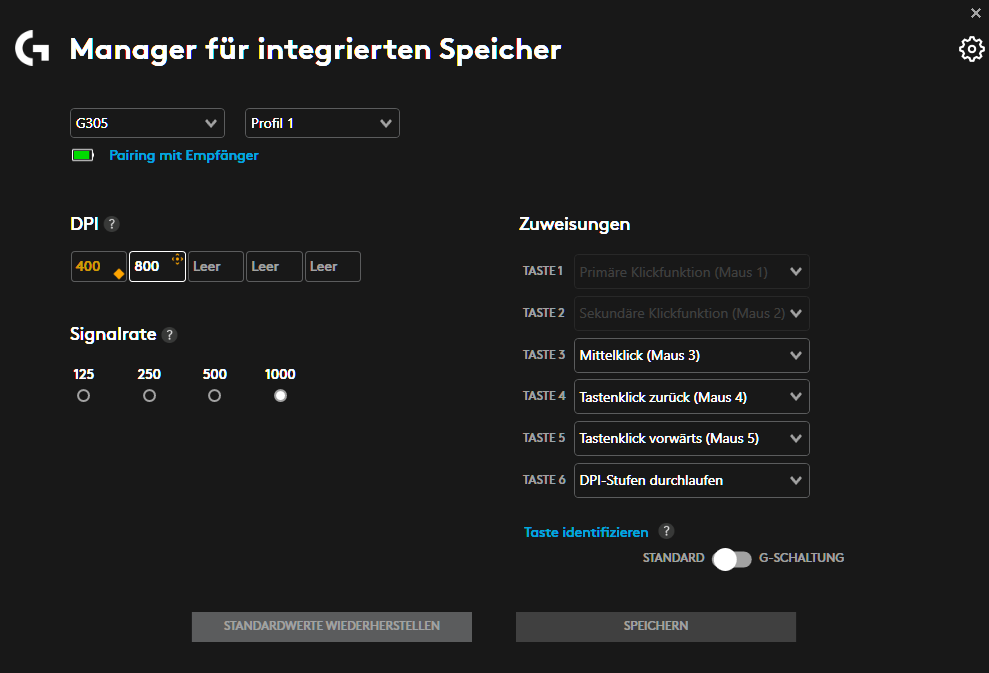

Wenn Du G Hub nur dafür brauchst schmeiss das runter und lade Dir von der Logitech Seite den "Onboard Memory Manager" runter. Der kann auch Makros und DPI Profile und speichert diese Hardwareseitig auf die Maus. Software muss dann nicht im Hintergrund laufen und kann damit auch keine Probleme verursachen. Und wenn Du nur einen DPI Wert brauchst dann lösche die anderen doch einfach raus.
